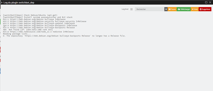

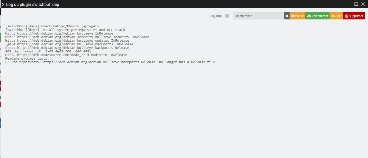

Je viens de récupérer ma box Luna après un renvoi au SAV. Je recommence à installer les différents Plugins installés précédemment dont Switchbot pour la gestion de 2 bot.
J’ai systématiquement une erreur à l’installation des dépendances avec la version Stable ou la version Béta. Pas de problème de connexion et le reste de l’installation fonctionne correctement.

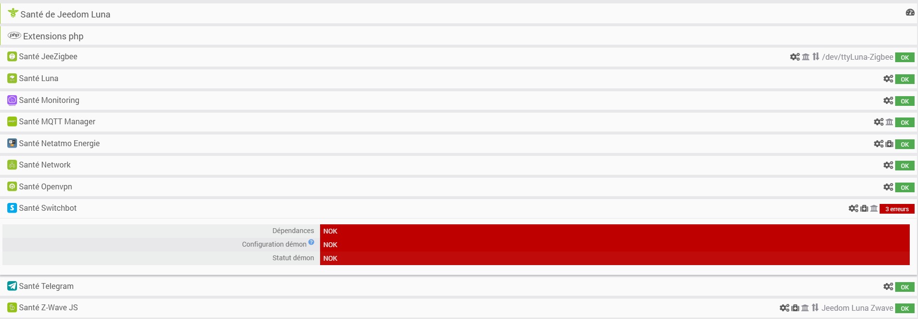

Pouvez vous fournir la page santé de votre Jeedom et les logs du plugin (en utilisant les balises du forum Texte préformaté, souvent dans le menu de la roue crantée) ?
Voila pour la page santé et les logs
Il manque la première partie de la page santé
Ça ne vient pas du plugin .
Le dépôt bullseye-backports a été retiré des serveurs Debian
Vérifie le fichier :
sudo nano /etc/apt/sources.list
Cherches la ligne contenant bullseye-backports et ajoutes un # au début pour la mettre en commentaire.
Sauvegardez (Ctrl+O, puis Entrée) et quittez (Ctrl+X).
Ensuite exécutes :
sudo apt update
Si ok, relances les dépendances du plugin .
