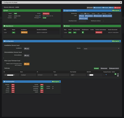

Bonjour Hugo, non le démon est « OK ».
J’ai une dizaine de prises comme celle-ci, et j’ai ce probleme sur toutes les prises.
Les autres équipements zigbee que j’ai fonctionne correctement.

Donc ça marche sur phoscon et pas jeedom ? La c’est bizarre, c’est typiquement un probleme sur le demon (c’est lui gère les retours d’etats)

Et le dernier lancement du démon est d’aujourd’hui …
Ton message d’erreur est un warning, donc je pense pas que se soit bloquant, rien de mieux dans les logs du démon (en montant le debug level si besoin) ?
