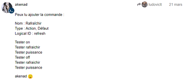

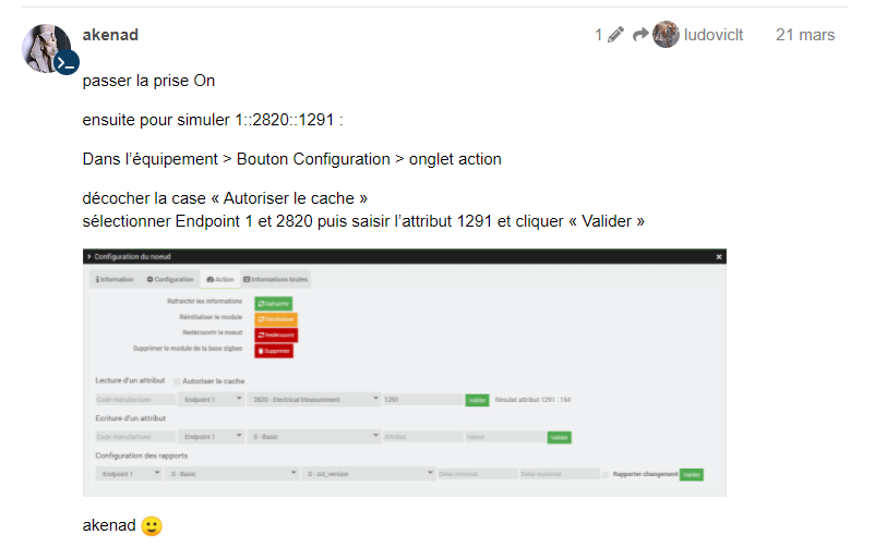

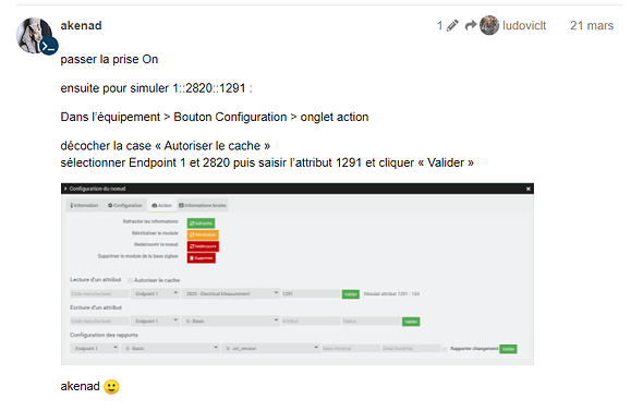

  2. J 'ai suivi les conseils @akenad, Que je remercie au passage pour nous avoir mis sur la voie d’une solution sur cette remontée de puissance.

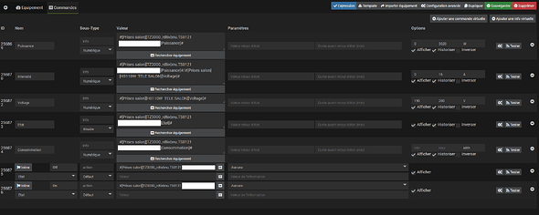

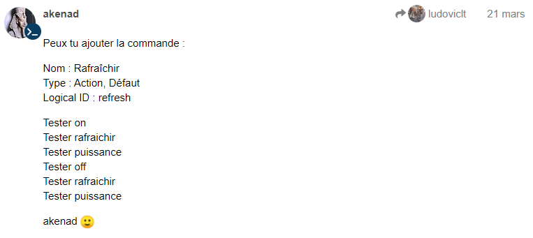

  1. Puis il faut créer une commande de rafraichissement pour actualiser la puissance de la TS0121, comme décrit par @akenad,

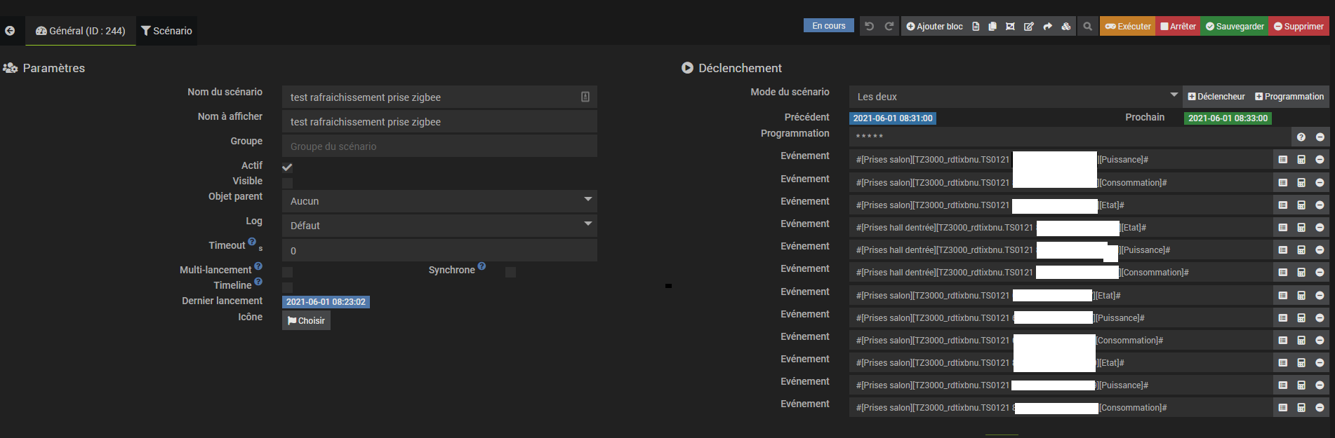

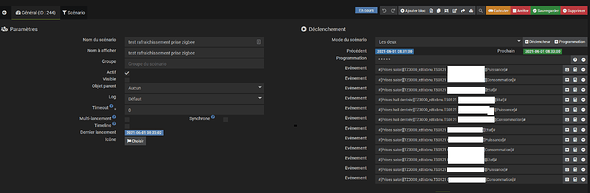

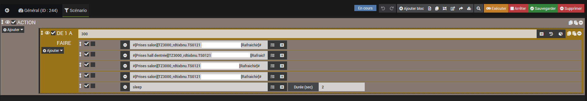

  1. Le problème à régler maintenant est de pouvoir avoir une réactualisation automatique, je me suis orienté vers un scénario, cette partie n’est que temporaire en attendant de pouvoir trouver une meilleure solution.
J’ai mis plusieurs déclencheurs sur les quatre prises je rappelle que cette procédure n’est qu’un test, j’ai également mis une programmation toutes les minutes. Ce qui va permettre de rafraîchir les informations venant des prises.
Pour la deuxième partie du scénario j’ai mis une boucle en place, ne soyez pas trop critiques je teste.

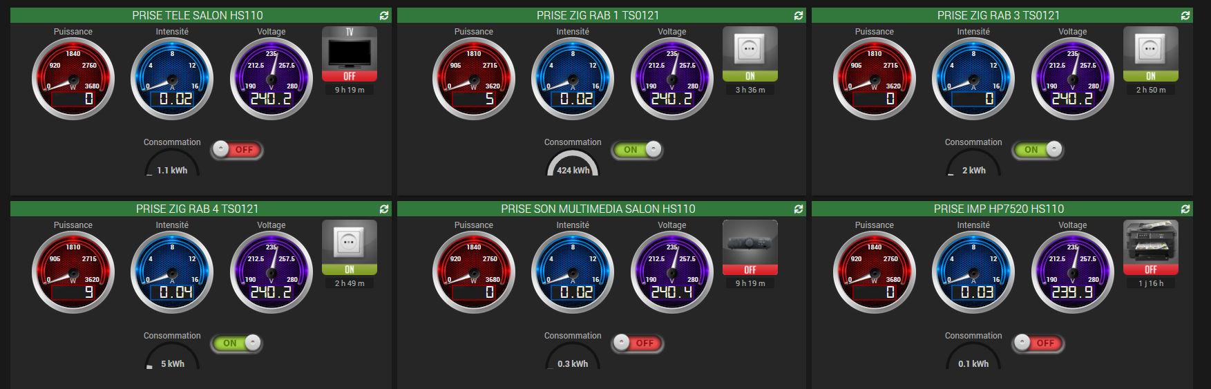

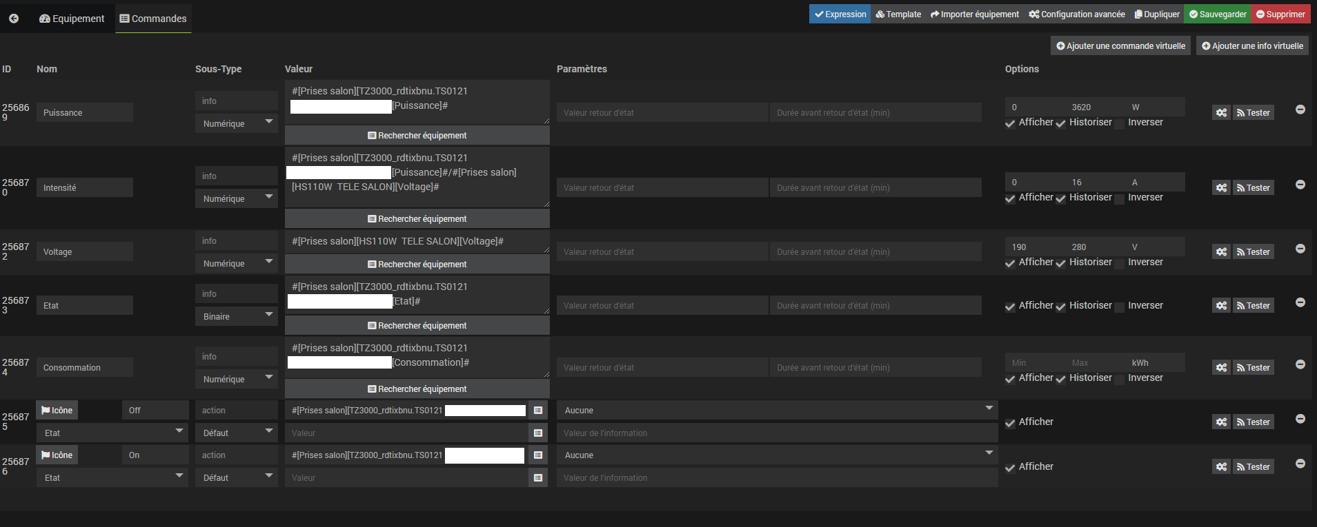

  1. Puis j’ai créé un virtuel plus sympa à regarder, je souhaitais récupéré les mêmes informations que j’ai actuellement avec mes HS110. Deux problèmes se sont posés la récupération du voltage et de l’ampérage. J’ai récupéré le voltage à partir d’une de mes prises HS110, pour l’ampérage la petite formule de calcul qui va bien A=P/V.
La remonter des informations puissance voltage et ampérage est quasiment instantané, les variations de puissance également, la puissance repasse à zéro en off et se réactive en on.
