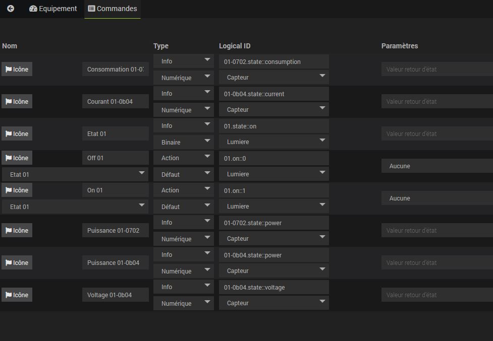

Alors, petit retour après des tests.
J’ai fait la modification du fichier json mais même après une suppression et ré-apparaige de la prise dans Deconz, les données « inutiles » sont toujours présentes. Pourtant les modifications du fichier ont bien été prises en compte. Ce ne serait pas une question de chemin éventuellement ?
Le fichier json se trouve dans :
/usr/share/deCONZ/devices/lexmantest
Est-ce que Deconz ne stockerait pas le fichier ailleurs une fois l’appareil reconnu au moins une fois, et donc ce ne serait pas ce json là qu’il faut modifier ?

il faut placer tes fichiers ddf modifiés dans un répertoire de ta box domotique sous :
/home/<DECONZUSER>/.local/share/dresden-elektronik/deCONZ/devices
Ce sont ces fichiers « utilisateurs » qui seront chargés prioritairement à ceux qui sont dans le répertoire standard :
Ce dernier répertoire est écrasé à chaque mise à jour de deCONZ.
Non, uniquement ces 2 dossiers, et Yves a raison aussi.
Par contre je vois pas pourquoi ça créerait encore des state/tension si ça n’apparait pas dans le DDF.
Peut être ta version de deconz ?
Ou alors on a foutu le bordel dans ta base de donnée, la prise a été incluse 1 fois avec le code de base et 1 fois avec le DDF sans la supprimer avant ? je sais pas comment ça marche mais peut être que la suppression ne marche que sur le DDF maintenant ?
Je vais commencer par déplacer le DDF dans le dossier
comme indiqué par @Yves19 et supprimer celui qui se trouve dans
histoire qu’il n’y ait pas de confusion à l’avenir quand je ferai des modifications, et que ce ne soit pas écrasé à la prochaine mise à jour. En gros remettre de l’ordre, ce sera déjà pas mal !
EDIT : je n’ai rien après
l’arbo s’arrête là. Il faut que je crée les dossiers correspondants ?
Oui il faut créer l’arborescence identique à celle du dossier deCONZ puis y placer les DDF utilisateurs
Bon, j’ai créé la suite de l’arbo dans
Pour me retrouver avec
/home/<DECONZUSER>/.local/share/dresden-elektronik/deCONZ/devices/lexmantest
J’ai ensuite copié dedans le fichier json qui se trouvait dans
et je l’ai supprimé de ce dossier pour éviter les confusions.
Ensuite suppression dans deconz, réappairage et là, les commandes inutiles sont toujours présentes, bizarre.
Presente où dans jeedom ? Si oui c’est normal elles ont été créé cela ne va pas les supprimer.
Ici, dans les commandes disponibles :
Je pensais que le fait de supprimer puis réappairer la prise allait faire que le DDF allait être relu avec les modifications qui y avaient été faites.
(désolé, je découvre un peu tout ça)
Tu as supprimé l’équipement où dans deconz ou jeedom ? Fait les deux, ré appareil et voit.
