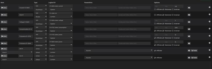

Bon, après pas mal de péripéties pour réussir à passer le DDF sur la machine virtuelle, ça fonctionne. Ou en tous cas j’ai ça :
Sur l’exemple, c’est un ampli de guitare qui est branché, j’ignore si 32W est une valeur réaliste ou non sur cet appareil (ampli à lampes). J’ignore pourquoi les autres données ne semblent pas bouger.
Voici les commandes disponibles maintenant sur la prise dans Deconz :
Il y a de la marge de progression je suppose puisqu’en soi je n’ai qu’une donnée affichée et l’état.

Il semblerait que cette prise ne fait pas le courant ou la tension, donc tu peux le retirer du DDF, par contre c’est sensé faire la consommation.
Tu peux regarder dans les données brutes si tu as une valeur dans le ZHAConsumption ? (bon ok avec 32W va falloir du temps pour que ca monte)

Maintenant pour les infos remontées par la prise, la consommation s’affiche finalement bien ! Il fallait juste attendre un peu. Par contre je pense qu’il y a un problème d’unités parce que 480kwh consommés en deux heures par un déshumidificateur tout simple, c’est un peu beaucoup Ce serait pas 0,48 plutôt ? J’ai configuré la valeur dans le plugin deCONZ, il a l’air d’avoir compris.
