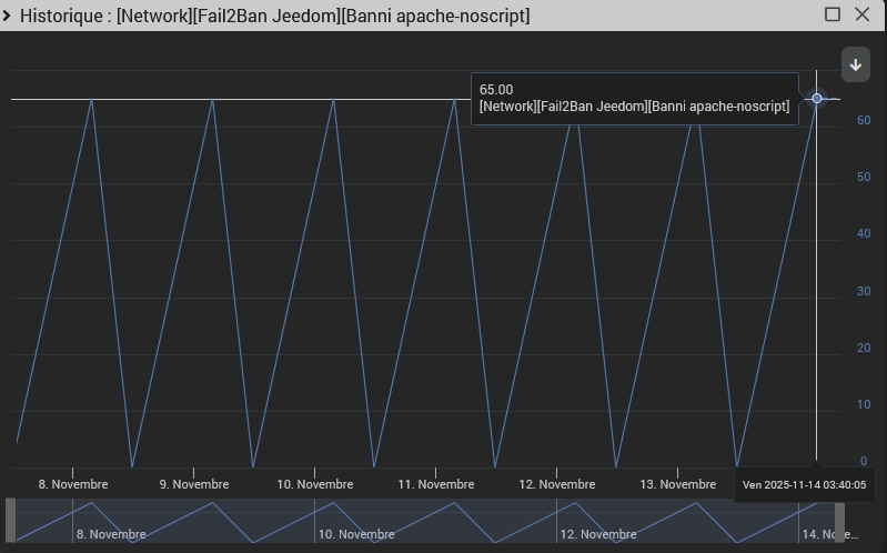

Principe de fail2ban pour voir les nouvelles IP bannies
Il y a déjà quelques temps que j’avais installé fail2ban mais, je ne sais pas trop pourquoi, je n’avais pas grand chose à tester vu qu’aucun ban n’était remonté.
A présent j’ai remarqué avoir des IP bannies et je m’occupe du sujet.
Le problème c’est que la liste des IP bannies sur la journée ou la dernière IP bannie est toujours la même, ça m’interroge donc je fouille
Dernière IP bannie apache-noscript 34.86.18.234
Banni apache-noscript 65
On voit clairement sur le graphique qu’il y a un passage à 0 toujours à la même heure (11h40) et que ça remonte à 65, toujours à la même heure (03h40)
En regardant un peu le fonctionnement de fail2ban, que je connais très mal, je vois qu’il y a une conf dans /etc/fail2ban/jail.d/jeedom.conf et qui contient ces lignes là :

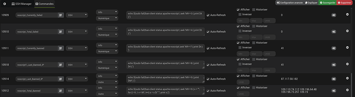

Il est possible avec le plugin ssh manager de créer des commandes qui remontent les infos des règles et de les comparer avec celles du plugin fail2ban, l’avantage du plugin c’est qu’il fait tout le travail et géolocalise les IP:
