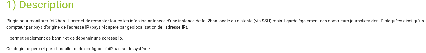

Si je me souviens bien, dans la documentation de Mips, il est dit que le plugin n’installe pas fail2ban et ne le configure pas.
Deuxième point Jeedom n’installe plus fail2ban comme dans les versions précédentes.
Donc il faut installer fail2ban avec la commande apt en CLI.
