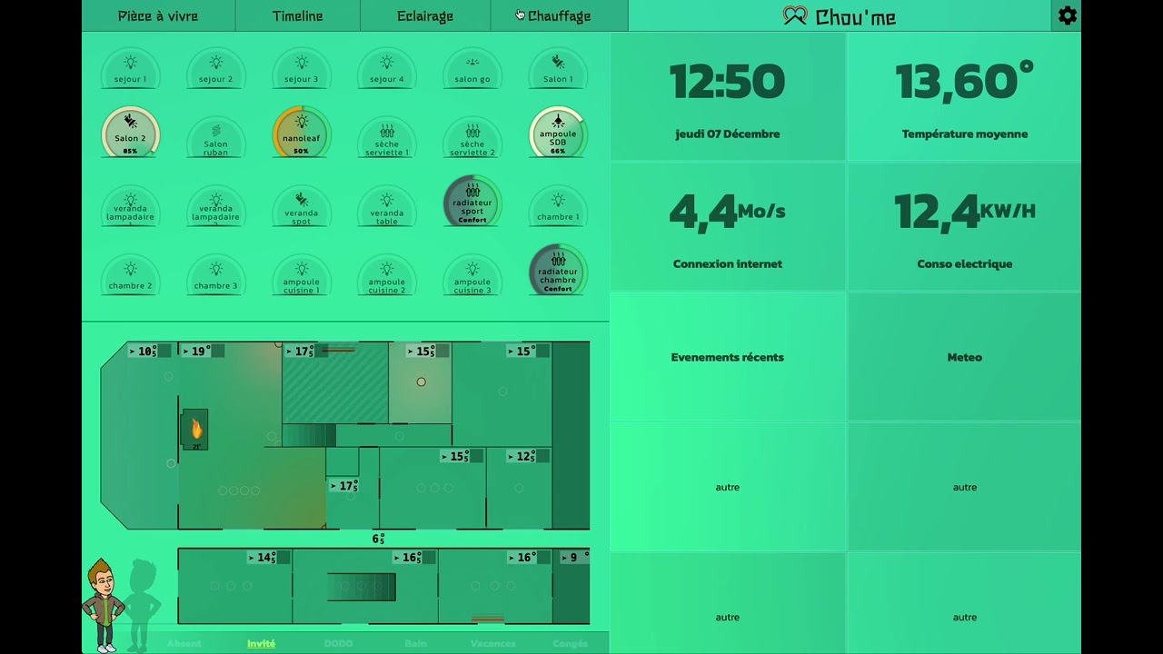

Après quelques jours de boulot, je suis enfin parvenu à une première ébauche d’interface qui me convient. L’idée étant qu’elle soit la plus simple d’utilisation possible pour ne pas être le seul à la maison à l’utiliser.
Je vous joins une capture ainsi qu’un vidéo montrant les différentes idées
Dans les grandes lignes l’interface se décompose en 5 zones :
  • une zone plan affichant l’état de la maison et des occupants, qui sera intéractive, par défaut celui-ci affichera l’ensemble des pièces et les informations essentielles sur celle-ci. L’objectif étant que le plan s’adapte selon le contexte. En allant dans l’onglet cuisine, le plan zoomerai sur la pièce cuisine. En allant sur l’onglet température le plan afficherai les températures dans chaque pièce.
  • Une zone de bouton d’action rapide, permettant d’allumer ou d’eteindre une lumière, de mettre en pause la musique, lancer un scenario,…
  • un dashboard, affichant les informations pertinente sur la maison, la journée, les équipements, qui s’adapterai en fonction du contexte
  • un panneau d’état, qui permet d’avoir une vue détaillée sur un élément précis de la maison (le chauffage, une pièce,…) et d’afficher toutes les informations disponibles
  • et enfin une zone d’option permettant de gérer l’interface, le serveur, ou jeedom. La partie plus technique.
pour que ce soit un peu plus parlant j’ai fait une petite vidéo.

C’est sympa avec le changement de couleur de fond suivant ce qui se passe :+1:
Merci,
La couleur restera fixe dans la version finale, on pourra la changer selon nos envies mais la dans l’exemple ça fait trop guirlande de noël
Bonne soirée

Je viens faire une petite mise à jour maintenant que l’application est fonctionnelle (et qu’on a enfin notre maison :sweat_smile:)
Je suis resté sur mon architecture ou jeedom sert de hub pour l’ensemble de mes objets, et l’ensemble des scenarios et interactions sont gérés directement par mon application. Pour cela j’utilise l’API Jeedom, ainsi que l’URL de push global. Toutes les infos remontent bien dans mon application c’est parfait !
Et une vidéo montrant plus précisement l’état actuel de l’application
L’ensemble des objets sont contrôlables grâce à des widgets (on / off + slider).
Le plan de la maison est interactif et affiche l’état des lumières, des chauffages, du poêle, ainsi que la température, la présence et la luminosité de chaque pièce. Ainsi que la présence de chaque membre du foyer
Il me reste encore beaucoup de boulot mais je suis content de la direction que ça prends pour le moment :slight_smile:
