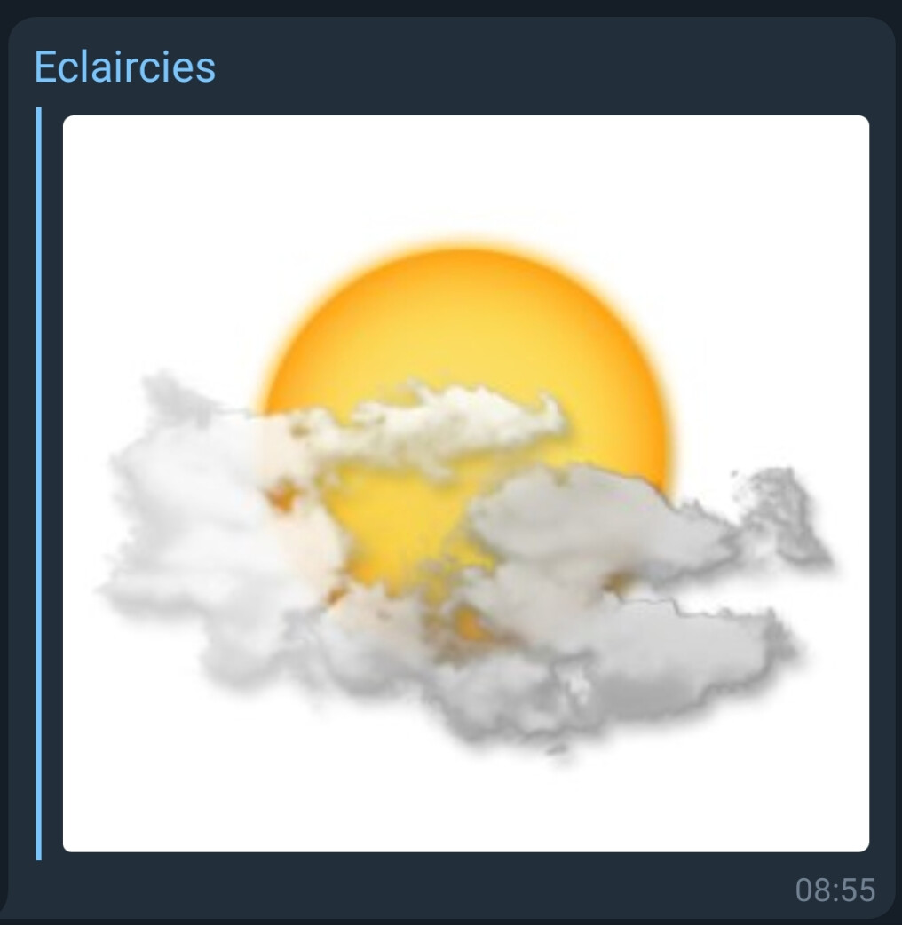

[#[Prototypes et essais][Virtuel météoFull][Condition du jour]#](variable(adresse exterieur)variable(condition du jour))
variable(adresse exterieur) ==> https://XXXXXXX.dns3.jeedom.com ==> adresse exterieur de Jeedom
variable(condition du jour) ==> /plugins/MeteoFull/core/template/icon/eclaircies.png ==> emplacement de l’image dans Jeedom
J’ai créé un scénario qui met dans une variable, l’emplacement de l’image de la condition du jour
Donc pour envoyer une image via télégram (dans mon cas), j’utilise Parse mod :
Dans option du met : parse_mode=markdown
Dans le message tu met : [un texte](emplacement de l’image)
Les crochets et parenthèses ci-dessus sont indispensable.

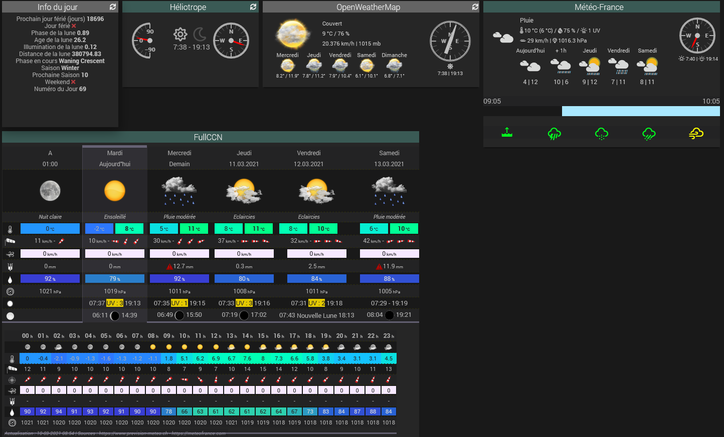

Cependant aujourd’hui, j’ai un décalage, il me donne la météo d’hier pour aujourd’hui, du coup mon pêle ne c’est pas alumé ce matin ! la mise à jour du plugin mété-france et de openWeatherMap sont ok, mais pas MétéoFull (nous somme mercredi aujoud’hui). Une idée ?
Et pour moi, la météo du jour est bloquée sur 03:00 et pas 17h, heure de la copie d’écran… De plus, le problème de l’icône de la lune, voir message de hier, est toujours d’actualité alors que hier, j’avais vidé les caches et encore une fois aujourd’hui. Hier, cela avait résolu le problème mais plus maintenant.
En fait, en regardant l’image de plus près, il est resté bloqué à hier…
Le site https://www.prevision-meteo.ch ne répond plus.
D’ici à ce qu’il était hébergé dans le datacenter OVH de Strasbourg qui a brûlé il n’y a qu’un pas…
