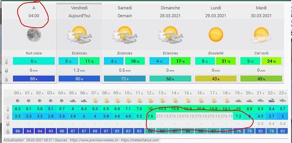

Juste une question, enfin deux.
là, il est 8h49 et il n’indique que 04:00 normal ?
dans la météo heure par heure, il y a des trous dans la raquette (ce que j’ai entouré en bas à droite).

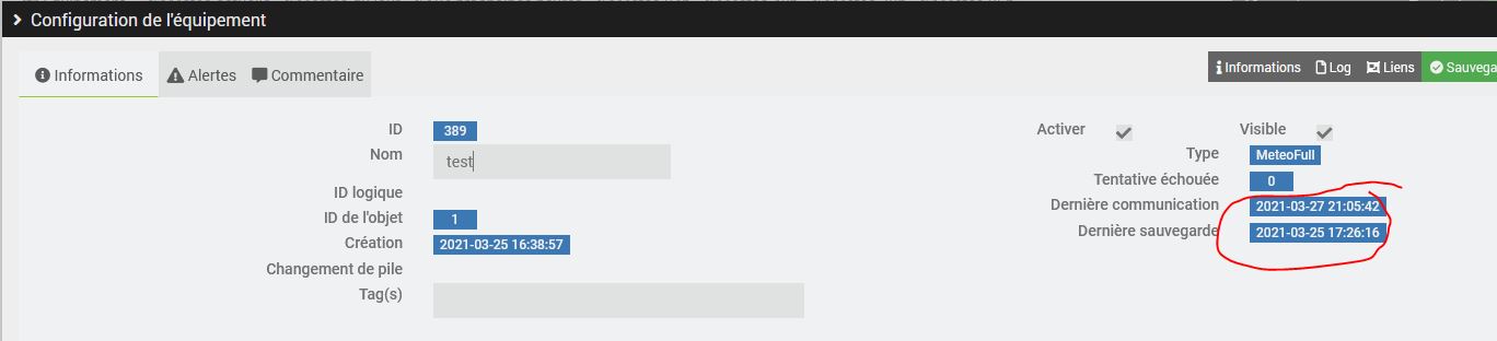

@AnthonyDomotique

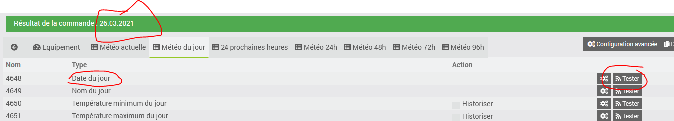

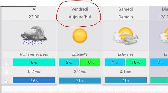

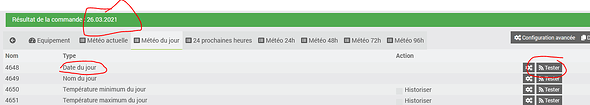

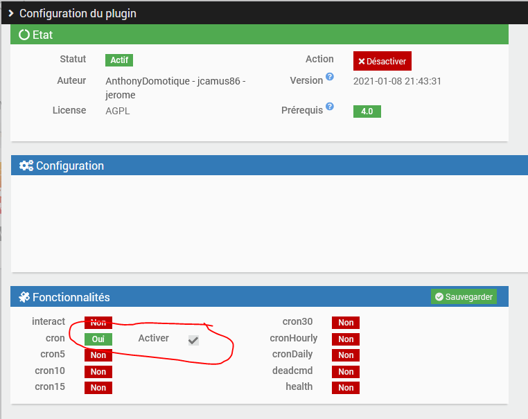

En fait je crois que j’ai un problème de mise à jour.
Là par exemple, on est samedi et pourtant le pluggin dit que l’on es vendredi :

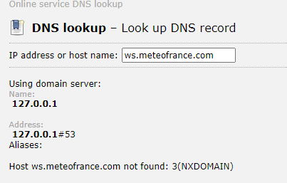

A priori, il y a pas mal de modifications coté WS de météofrance :
PHP Warning: file_get_contents(http://ws.meteofrance.com/ws/getDetail/france/xxxxxxxxxxxxxx.json): failed to open stream: php_network_getaddresses: getaddrinfo failed: Name or service not known in /var/www/html/plugins/MeteoFull/core/class/MeteoFull.class.php on line 1798
PHP Notice: Trying to access array offset on value of type null in /var/www/html/plugins/MeteoFull/core/class/MeteoFull.class.php on line 1800
PHP Notice: Trying to access array offset on value of type null in /var/www/html/plugins/MeteoFull/core/class/MeteoFull.class.php on line 1801
PHP Notice: Trying to access array offset on value of type null in /var/www/html/plugins/MeteoFull/core/class/MeteoFull.class.php on line 1802
PHP Notice: Trying to access array offset on value of type null in /var/www/html/plugins/MeteoFull/core/class/MeteoFull.class.php on line 1803

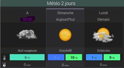

Juste une question : pour le degrés d’ouverture de mes volets, j’aurais besoin des « conditions » (soleil, couvert, etc…) dans les autres suivantes.
Dans l’onglet 24h, il n’y a que les températures et l’humidité. Dans le widget, on a ces conditions sous forme d’icône.
