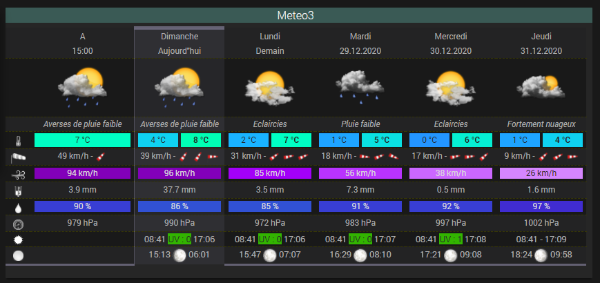

Présentation MeteoFull
Moi ça fonctionne depuis la dernière fois
Il doit y avoir un truc qui ne relance pas le demon quand il plante.
A noter aussi que comme on a pas de refresh via une commande, il y a peut-être un moment ou les valeurs affichées ne sont pas à jour
J’ai vidé le cache du navigateur…
je log la tache cron…
Avoir l’info du dernier refresh des infos pourrait être intéressante (savoir si elles ont été récupérées il y a 6 min ou 17h…) ?
Merci pour le plugin en tout cas

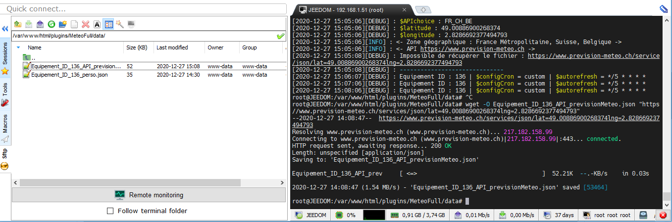

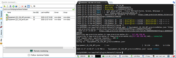

Hahahahaaaaaaaaa, bon le plugin ne veut pas récupérer le fichier json… je essayé à la main aucun soucis…

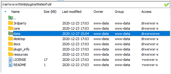

les droits sont 777 sur data où il y a le json issue du site météo
[2020-12-27 15:04:06][DEBUG] : Equipement ID : 136 | $configCron = custom | $autorefresh = */5 * * * *
[2020-12-27 15:05:06][DEBUG] : Equipement ID : 136 | $configCron = custom | $autorefresh = */5 * * * *
[2020-12-27 15:05:06][DEBUG] : ------------------------------
[2020-12-27 15:05:06][INFO] : <--- Equipement ID : 136 --->
[2020-12-27 15:05:06][DEBUG] : $APIchoice : FR_CH_BE
[2020-12-27 15:05:06][DEBUG] : $latitude : 49.00886900268374
[2020-12-27 15:05:06][DEBUG] : $longitude : 2.8286692377494793
[2020-12-27 15:05:06][INFO] : <- Zone géographique : France Métropolitaine, Suisse, Belgique ->
[2020-12-27 15:05:06][INFO] : <- API https://www.prevision-meteo.ch ->
[2020-12-27 15:05:08][DEBUG] : Impossible de récupérer le fichier : https://www.prevision-meteo.ch/service/json/lat=49.00886900268374lng=2.8286692377494793
[2020-12-27 15:05:08][DEBUG] : ------------------------------
[2020-12-27 15:06:07][DEBUG] : Equipement ID : 136 | $configCron = custom | $autorefresh = */5 * * * *
[2020-12-27 15:07:06][DEBUG] : Equipement ID : 136 | $configCron = custom | $autorefresh = */5 * * * *
Ha maintenant j’ai le fichier json mais le plugin ne peut pas le sauvegarder… :joy:

root@JEEDOM:/var/www/html/plugins/MeteoFull/data#
A la main, tu fais le test en tant que root, donc tu as pas de restriction, peu importe les droits
Essaye :
chown -R www-data:www-data /var/www/html/plugins/MeteoFull/data
j’ai déjà fait un récursif sur le répertoire MeteoFull

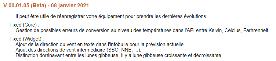

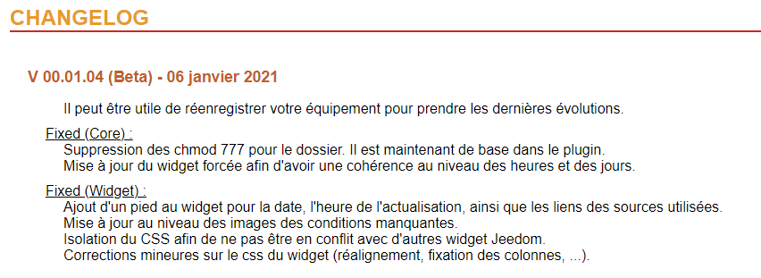

Nouvelle version de la béta. N’hésitez pas à mettre à jour. Voici le changelog :
De mon coté, les soucis de déformation de l’affichage semblent corrigés. Bravo
Mes soucis d’affichage sur un design on disparu !! Bravo à vous
Nouvelle version béta :
J’ai testé la v0.01.05 du 2021-01-08 21:43:31 y a bien la date de dernière actualisation pas de problème.
