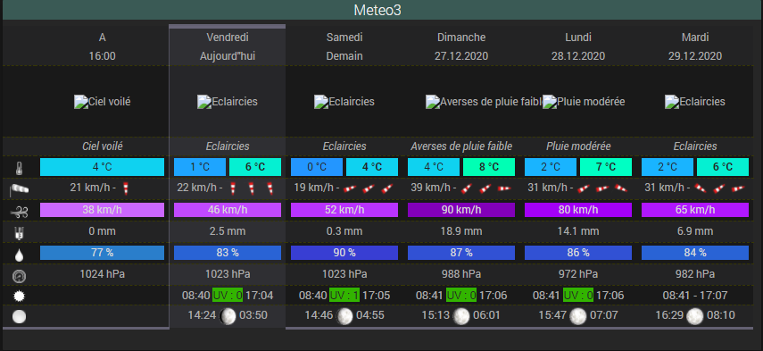

Mulb

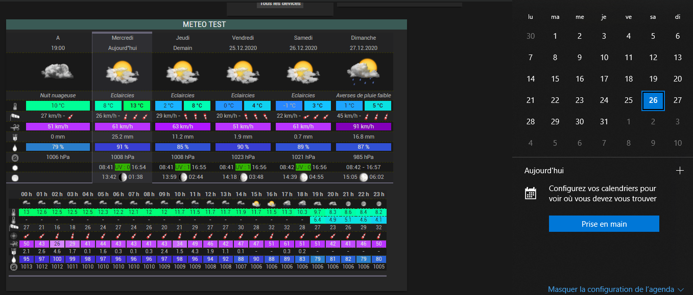

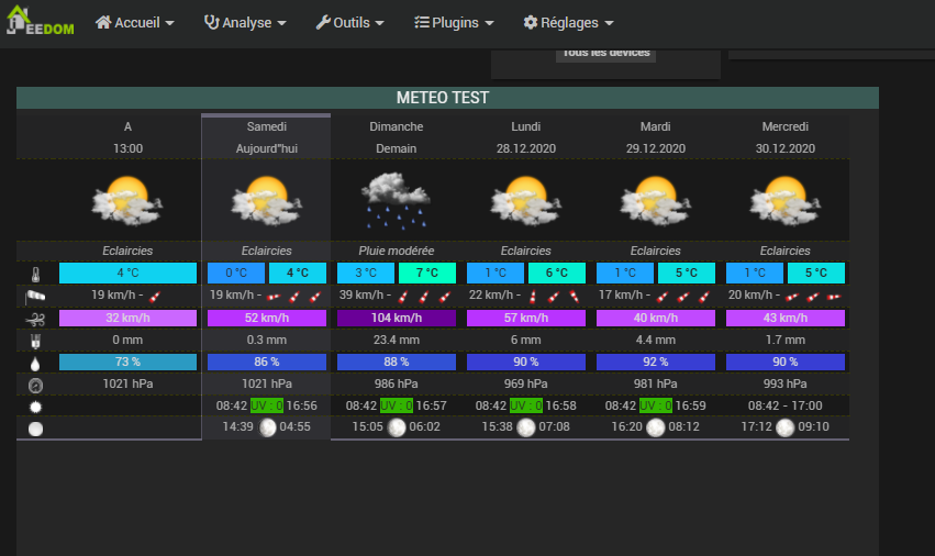

Je sais pas pour vous mais le plugin fonctionne pas correctement chez moi.
Nous sommes le 26 et la météo m’affiche toujours le 23, jour où j’ai installé le plugin…
Effectivement…
Ici c’est 'dredi
ouais étrange, je vais regardé dans le code pour voir comment @AnthonyDomotique charge la date.

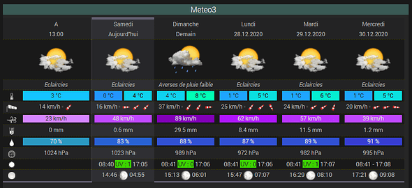

Pas de souci chez moi il affiche bien samedi

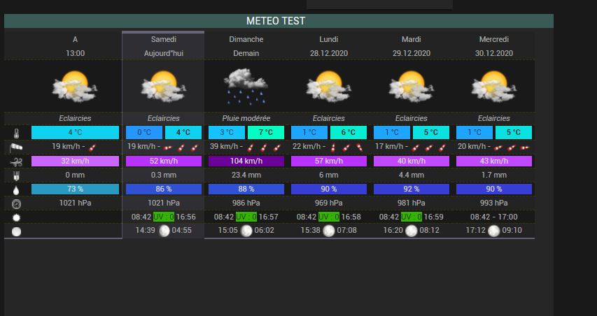

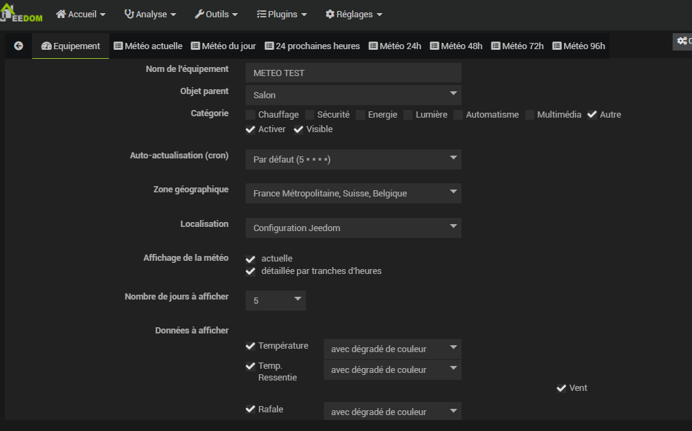

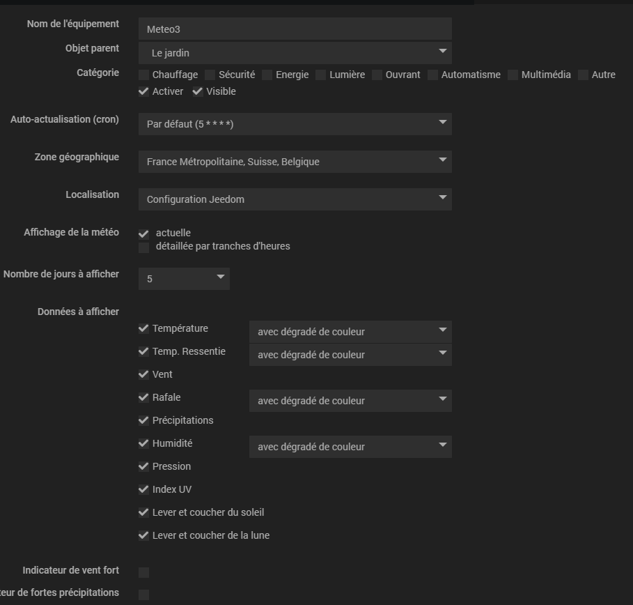

@Bison @naboleo vous pouvez faire une capture de votre config ?
en fait y a rien dans la config :joy:
autocron 5 minutes
oui j’ai regardé dans la BD la ligne cron */5 est bien déclarée pour mon ID plugin

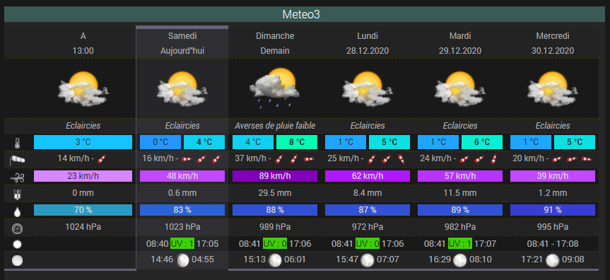

Haaaa j’ai désactivé le détail des tranches horaires, c’est reparti à aujourd’hui… voir si c’est pas un rafraichissement forcé du plugin… verra en cours de journée et demain
Mouais, je les ai pas à la base
De mon coté, j’ai changé le cron => personnalisé
Bon aujourd’hui dimanche… j’ai les prévisions d’hier quand j’ai rechargé le plugin sans les tranches…
Je vais modifier le cron…
