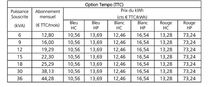

Avez vous regardé du côté de l’offre tempo edf? Franchement à part les jours rouges et encore uniquement en HP sinon tout le reste est nettement moins cher. Pour les périodes HP rouges c’est sûr qu’il faut réduire drastiquement sa conso par tous les moyens possibles, perso je vais charger la nuit mes batteries associees à mes panneaux solaires pour consommer ur les batteries pendant la période HP et même empêcher le chauffage de se déclencher, … si je m’approche trop du SOC mini de la batterie mais nous avons une maison passive super isolée

Le tempo semble bien, mais franchement 10.5 ou 12.46 au final, je suis à 11 ou 16…

Par contre le HP rouge waow !!!

Les HC en tempo c’est de 22h à 6h et c’est aussi évident que le choix va dépendre de pas mal de facteurs comme ton moyen de chauffage, eau chaude, … Ça serait bien de simuler la différence entre tempo et super HC pour voir. Je pense que l’été avec ta clim c’est clairement avantageux reste à voir l’hiver pour gérer les jours rouges. Tu as quelle conso l’hiver par jour en moyenne sur les jours les plus froids?
