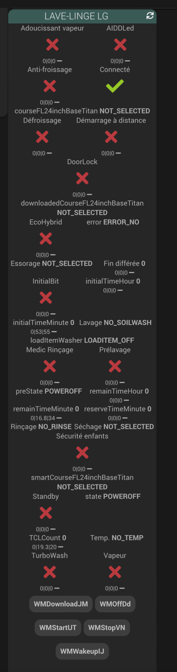

Salut @Flobul
Je suis utilisateur de ton plugin depuis quelques semaines et content de pouvoir remonter ma machine à laver / sèche linge sur jeedom.
J’ai 40 commandes qui sont créés lors de la synchro de mon équipement et toutes fonctionne normalement.
Par contre le widget lui ne fonctionne pas, même si je supprime complètement l’équipement et refait la synchro…
VM freebox delta / Debian 11.9 / Jeedom 4.4.5 stable / plugin lgthinq2 beta d’aujourd’hui.
Dis moi si tu as besoin d’un log quelconque ?
Merci d’avance et merci pour ton travail !
Développe un peu stp.
Il s’affiche ? Quels boutons marchent/marchent pas ?

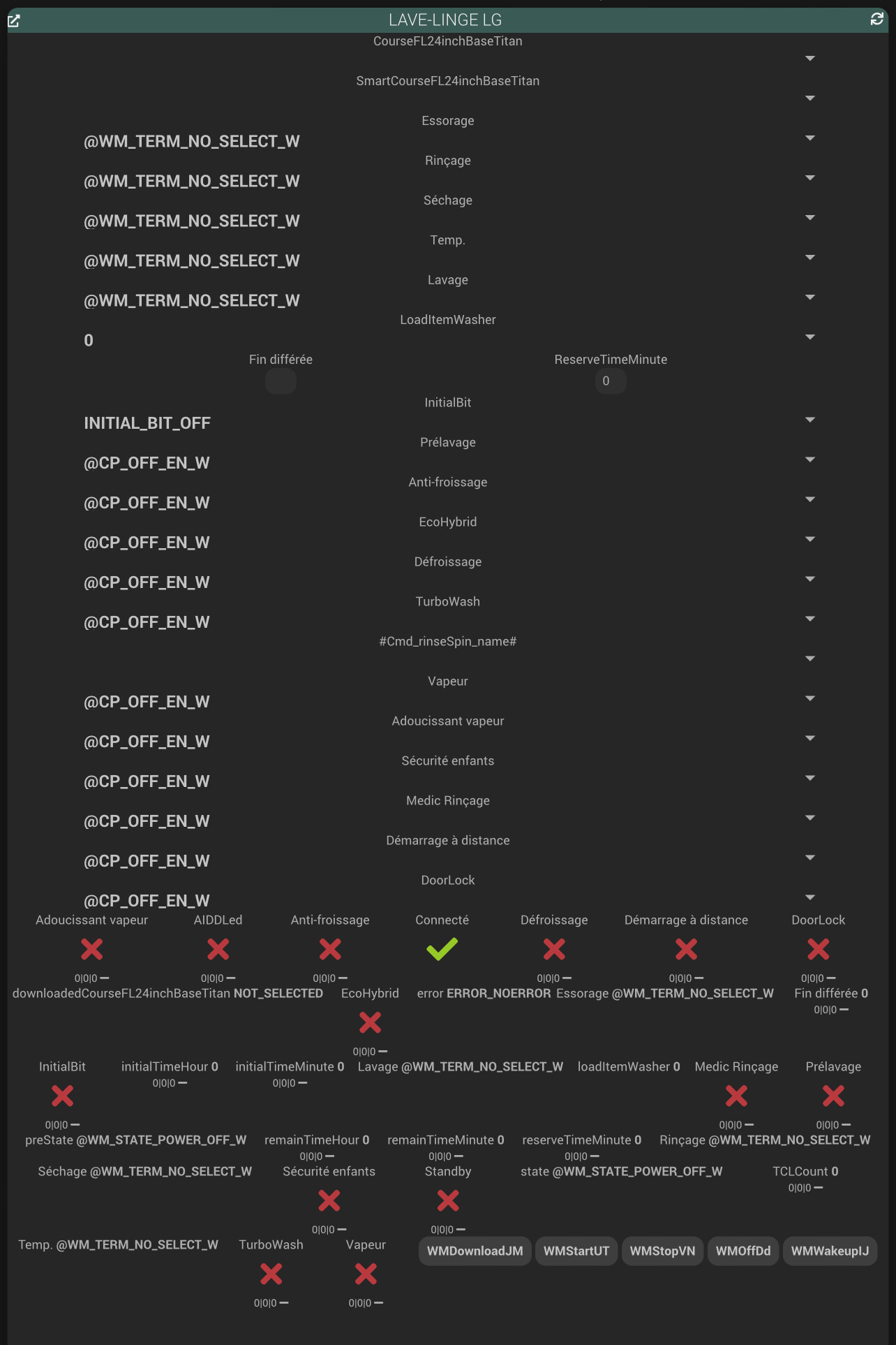

Non il ne s’affiche pas.
J’ai une tuile normal :
tu peux essayé de passer sur la stable pour voir ? sans changer ta config ++
Je n’avais pas vu qu’il y avait une version stable…
C’est fait. J’ai quelque chose de mieux :
Je ne sais pas si c’est ce qui est attendu ?
Hello
oui c’est ça mais j’ai une erreur sur la page après j’ai envoyé le message d’erreur à Flobul laissons lui le temps de regarder :wink:
La version stable ne contient pas de template de widget équipement.
C’est un détournement. Vu que les fichiers de template ont été téléchargés avec la beta.

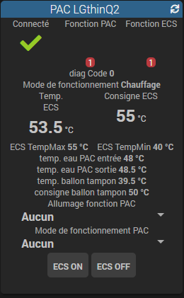

Salut Flobul,
depuis la dernière mise à jour, l’apparence de ma tuile s’est dégradée :
lgthinq2
les icones « fonction PAC » et « Fonction ECS » ont été remplacés par des petits 1.
Je pousse un correctif dans la prochaine màj.
Si c’est toujours pas bon, tu peux montrer quel est le widget de la commande « airState.miscFuncState.hotwater » Fonction ECS ou PAC.
Fonction PAC, c’est airState.operation
Fonction ECS, c’est airState.miscFuncState.hotWater
J’ai réussi à reproduire ton bug d’affichage.
Je regarde pour corriger.
Edit : Poussé sur la beta
