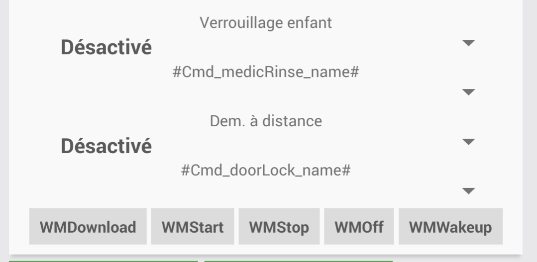

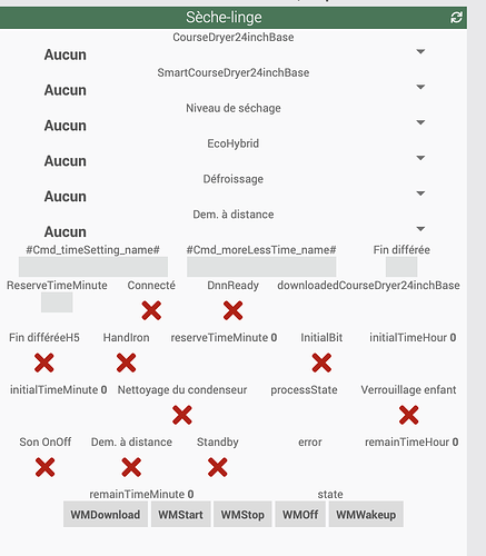

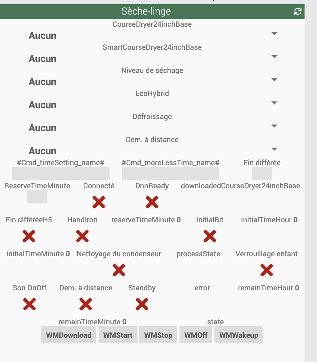

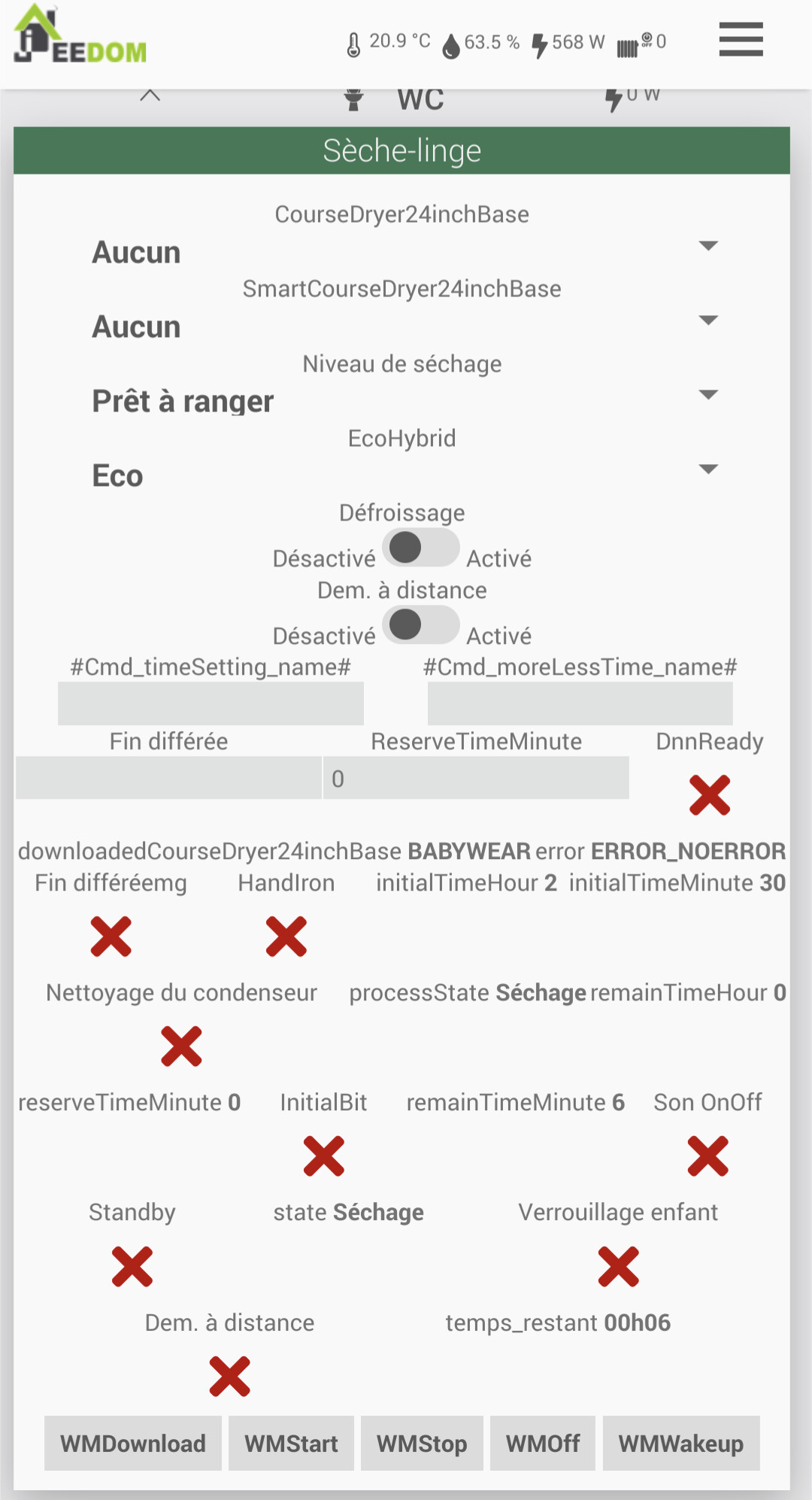

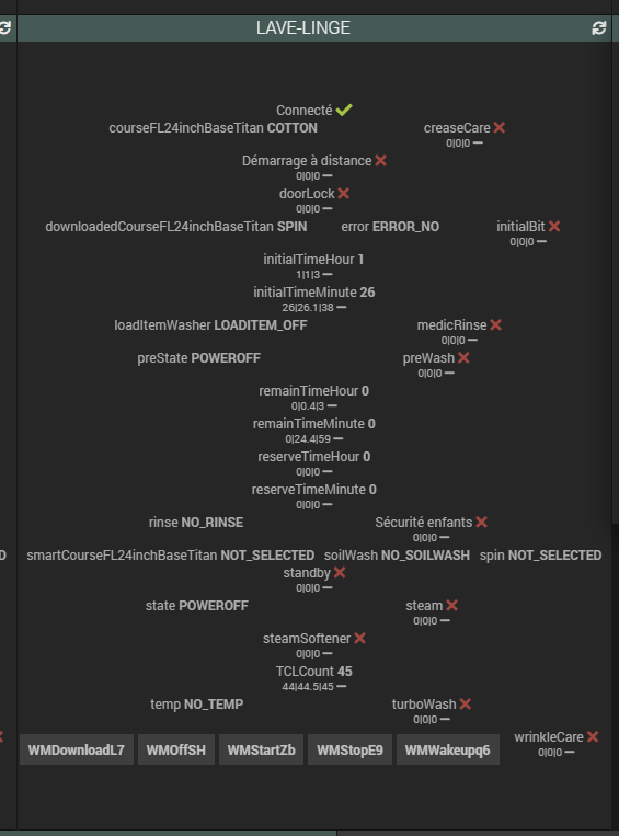

Tu parles des commandes infos ou action qui fonctionnent et pas d’autres ?
Dans tes logs je ne vois que des commandes info qui sont mises à jour.
Qu’affiche le widget ?
Ce qui m’intéresse, c’est les logs une fois les commandes WakeUp/Stop/Start lancées.
Logs après avoir cliqué sur les 4 actions dispo (start stop wakeup download)

Et le widget :
Ok, merci. J’ai ce qu’il faut.
Quelques différences pour sèche-linge, en effet.
J’adapte ça.
C’est poussé.
Dis-moi si c’est mieux.
Ca devrait donner ça :
Bingo !
Les menus déroulants affichent bien les infos disponibles, tout a l’air de fonctionner !
Je n’ai pas encore tester les actions (programme en cours, ma femme risque de gueuler si je le coupe).
Merci infiniment pour ton boulot

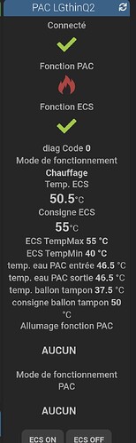

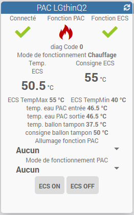

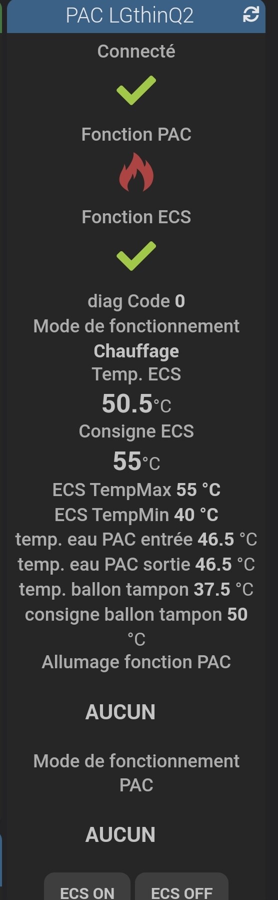

Salut Flobul,
Depuis la dernière mise à jour, j’ai des problèmes d’affichage d’infos binaires sur ma PAC.
Les infos sont binaires mais l’affichage est étrange. En mode mobile, on n’a même pas un petit ro.d rouge avec un 1 inscrit mais carrément une croix.
Merci pour le retour.
J’ai poussé un correctif en beta.
Dis-moi si ça corrige ton problème ?

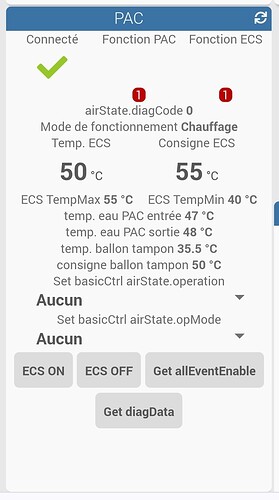

Je viens de faire la mise à jour. Rien n’a changé.

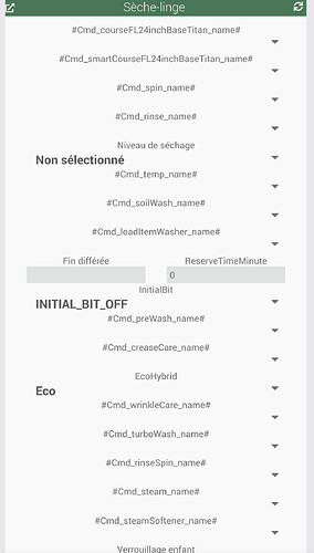

hello perso j’ai cliqué sur recréer les commandes avec suppression des anciennes puis j’ai coché widget et il ne s’affiche pas peut être le type qui ne colle pas ?
|Type|201|
|Code de l’appareil|LA02|
|Nom du code de l’appareil|Lave-linge hublot|
|Nom du modèle|F_R7_Y___W.A__QEUK|
|Type de plateforme|thinq2|
pour ma part c’est pas Lave-linge mais Lave-linge hublot ?
Je suis toujours sur la version github du plugin.

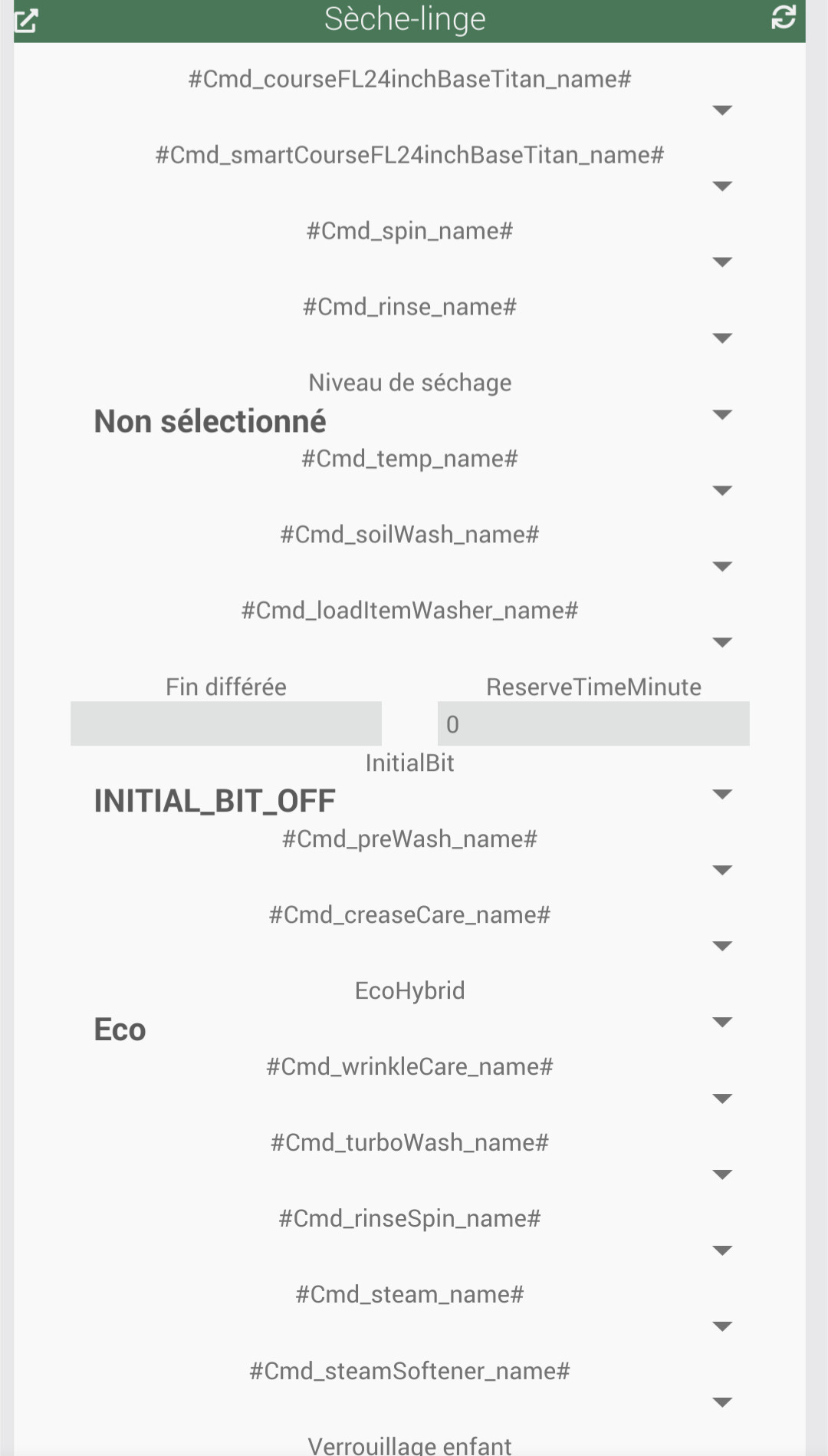

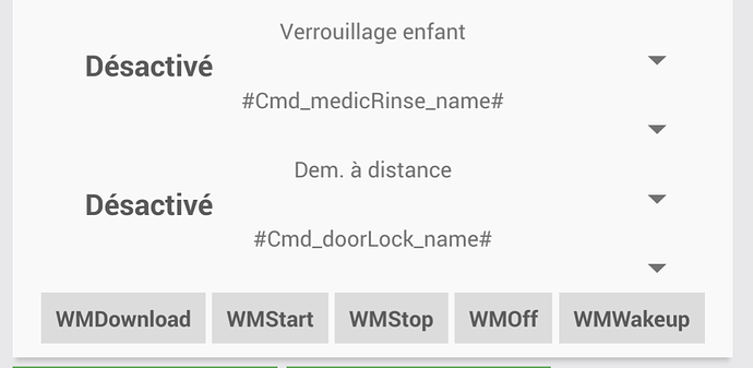

Pour ma part, je n’avais pas coché l’apparence widget. Pourtant, j’ai un affichage non core des valeurs infos sur 2 infos en mode affichage PC et ces infos restent bloquées à 0 quelque soit l’info binaire en mode mobile.
affichage mobile
affichage PC
Je viens de corriger un bug sur la suppression des commandes qui ne se faisait pas.
Type 201, 202, 221 et 222 sont les seuls appareils qui ont ce widget. (je veux bien des retours sur 221 et 222 si quelqu’un a)

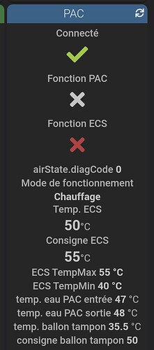

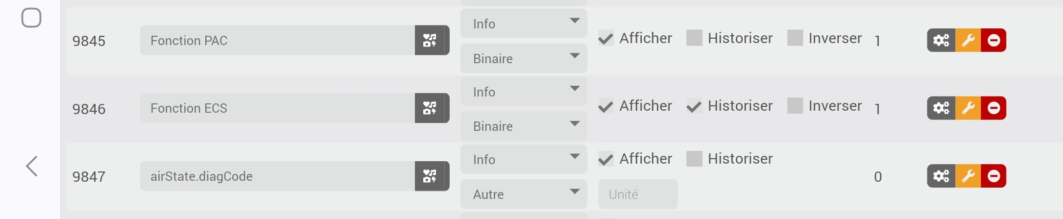

Bonjour je viens de faire la maj via le market en beta j’ai fais supprimer les commandes et réactivé le widget et ça ne s’affiche toujours pas j’ai loupé une étape ? bonne journée

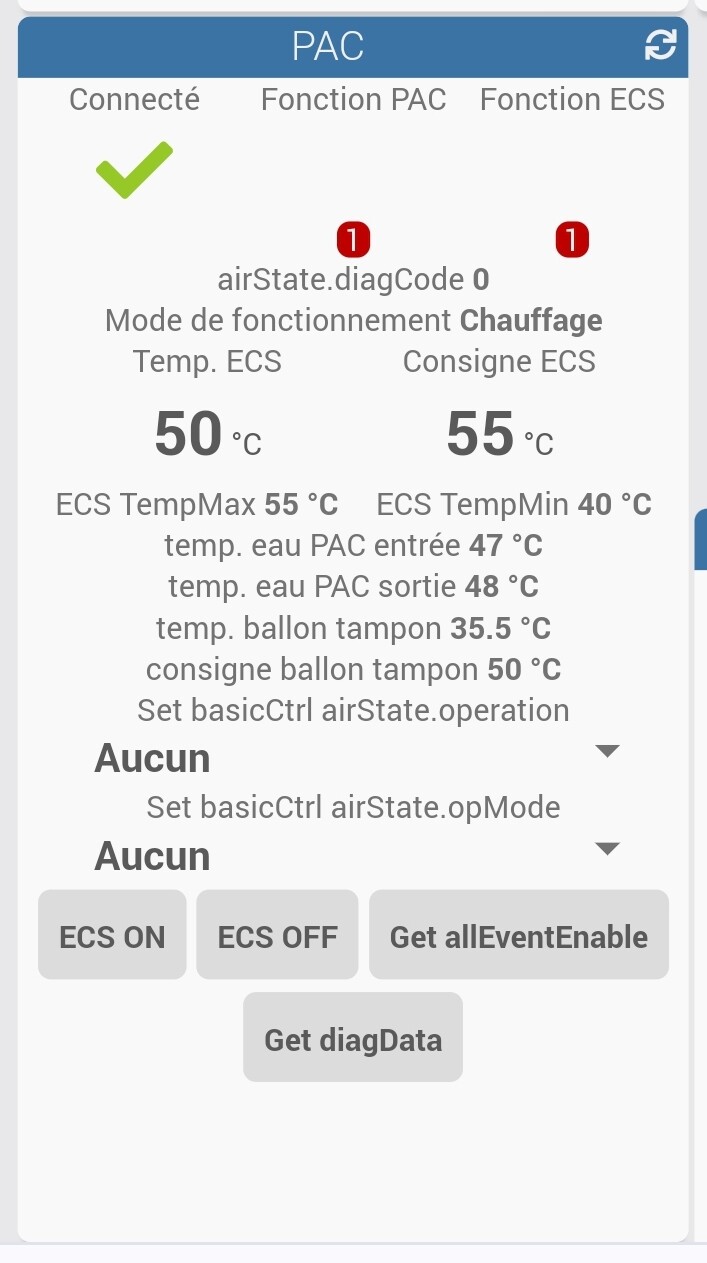

Je viens d’installer la version beta du plugin.
L’affichage fonctionne.
Version mobile :
et la version pc :
version pc screenshot

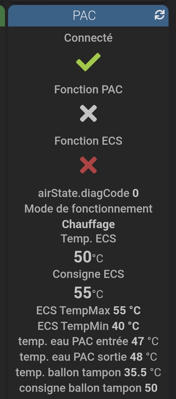

merci de la correction.

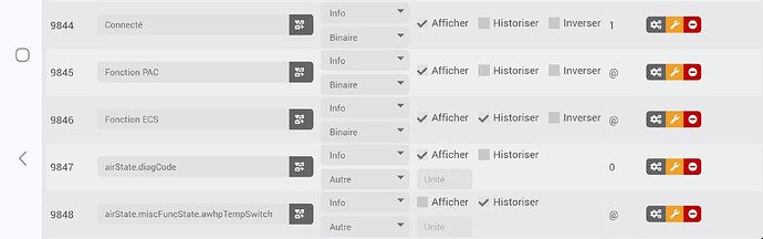

Je viens de réessayer dans le doute mais non :
