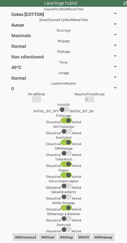

J’avance toujours, j’ai un widget presque fini.
Impressionnant ce travail ! Tu devras le refaire pour chaque modèle d’équipement ou ça s’adapte tout seul ?
J’ai poussé le widget lave-linge/sèche-linge dans la beta.
Il faut recréer les commandes, puis cocher la case widget.

En revanche, pour lave-linge/sèche-linge c’est plus compliqué : il faut renseigner toutes les options (température, programme…) et les envoyer dans la commande Start en utilisant pour chaque option la bonne clé et sa bonne valeur qui n’est disponible que dans les infos du fichier de configuration sur la commande info (recherché par la clé) en question.
Je viens de faire la mise à jour, recréer les commandes et afficher le widget, ça s’affiche bien mais tous le qmenus déroulants sont vides.
Est-ce-que je dois recréer les commandes en supprimant les actuelles ? J’ai coché l’option « Garder les commandes et synchroniser »
Oui il faut les supprimer
Ok c’est fait ça a l’air de fonctionner pour certaines commandes mais pas les autres, je pense que c’est des commandes pour lave-linge et comme j’ai un sèche-linge c’est logique que j’ai rien.
Par contre dans la bataille on a perdu le remaintimehour et minute dans l’affichage widget, c’est dommage :slight_smile:

Effectivement, je me suis concentré que sur les commandes infos servant aux commande action.
Je l’ajoute.
