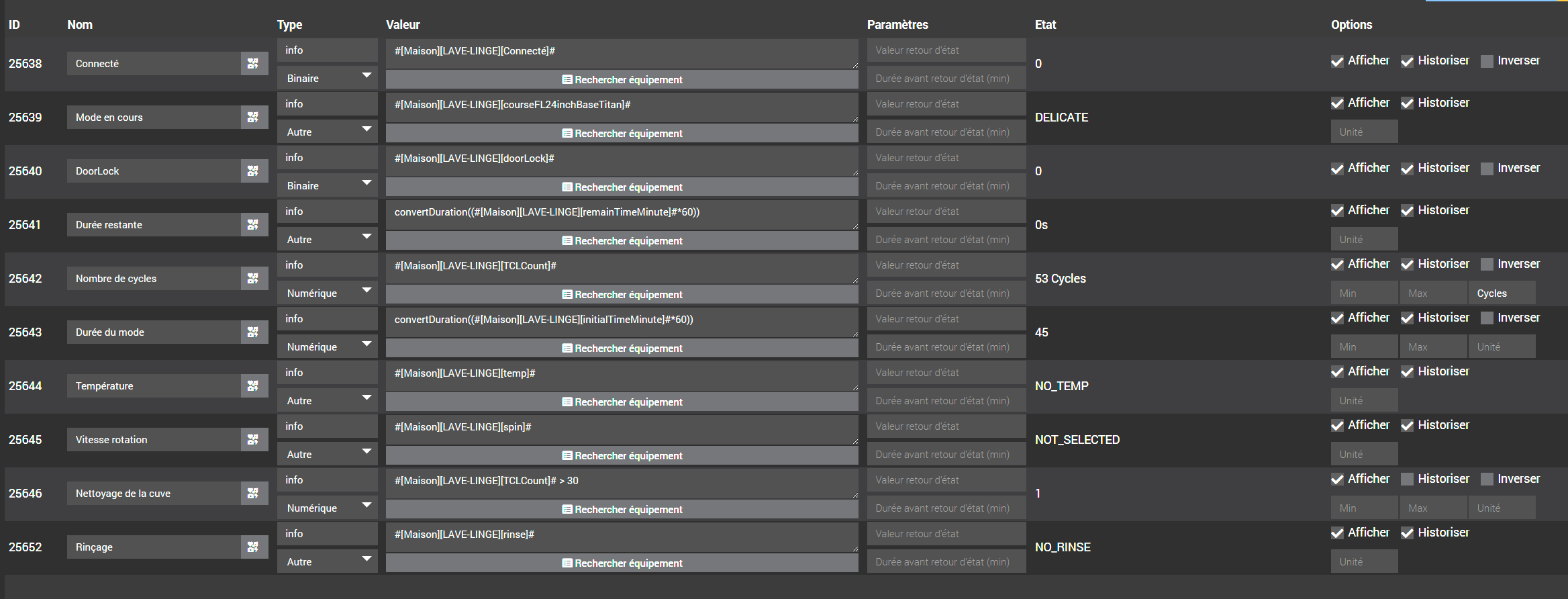

j’utilise le plugin de @Flobul
qui permet de récupérer mon lave linge LG mais j’aimerais traduire les valeurs qu’il récupère :
exemple du virtuel :

Le plus simple je pense est de conserver le virtuel avec les commandes infos comme tu le montres, mais en supprimant les commandes du champ valeur pour celles que tu désires traduire.
Ensuite créer un scénario qui se déclenche sur les informations que tu veux traduire
Et dans le scénario lui même, tester par trigger quelle commande a déclenché le scénario, et ensuite tester les valeurs possibles de cette commande et en fonction de la valeur, renseigner la commande info du virtuel par la traduction souhaitée.

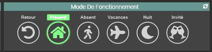

vu tes connaissances peut-être que tu saurais dépanner ici :
c’est un widget à l’abandon mais je le trouvais jolie donc si tu as un moment si ça se trouve ce n’est pas grand chose.
Et ce widget c’est pour appliquer sur un thermostat ?
ou des modes :
