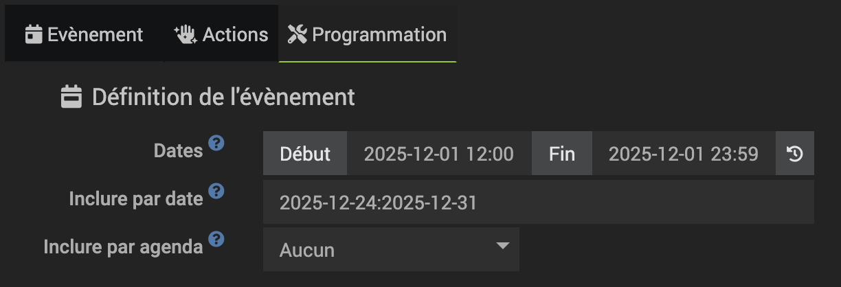

Il me semble que cette fonction ne fonctionne pas correctement si on l’appelle avec un event qui inclue des dates comme l’exemple suivant:
Mon constat est que la fonction ne tient pas compte dns ce cas des paramètres startDate/endDate ; Dans l’exemple, si vous l’appellez sur la date du 21/12 elle renvoie les 8 dates comprises entre le 24 et le 31 décembre.
