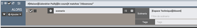

Il faudrait en effet que des « non développeurs » puisse l’utiliser facilement dans une clause « SI » d’un scénario.
c’est pour cela que j’avais d’abord imaginé une commande action sur l’objet Calendar genre [MonCalendrier][isTommorow] en le nom de l’event en paramètre.
Par exemple, moi j’utilise régulièrement la commande EnCours dans mes scénarios:

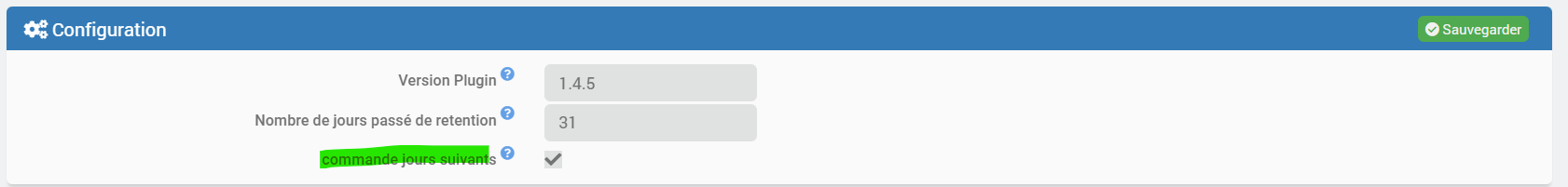

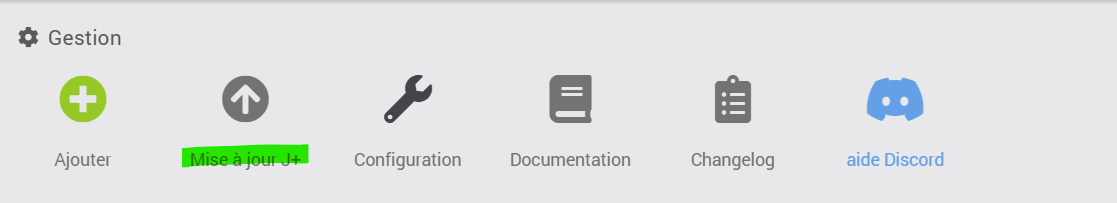

Pour information, quand des utilisateurs m’ont demandé d’ajouter cette fonction dans les calendriers importés d’un format ics pour mon plugin plugin-import2calendar, j’avais testé cette fonction intégrée au plugin agenda, mais sur certains événements aucune remontée n’était faite.
J’ai donc procédé différemment et créé une nouvelle fonction dans mon plugin.
Jusqu’à présent, je ne le faisais que pour les agendas créés par mon plugin, j’ai ajouté une option pour que ce soit fait sur tous les agendas existants.

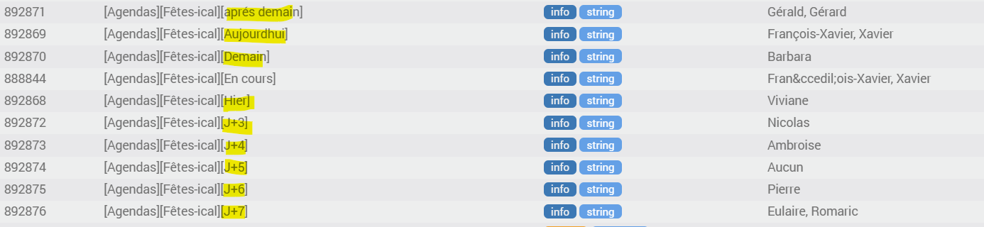

Ensuite tu as juste a utiliser les commandes dans ton scénario.

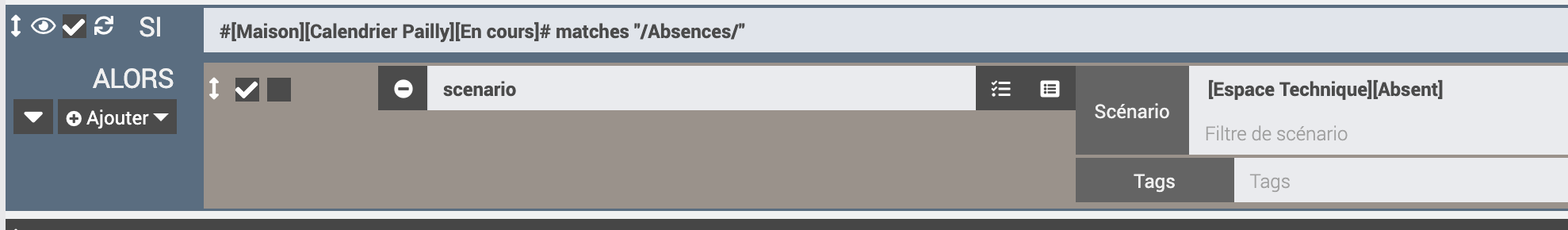

Oh! excellent! @sagitaz je me demande pourquoi mes recherches dans le forum (eg si on recherche « demain calendar ») n’ont rien trouvé (je trouve maintenant en mettant explicitement le tag:plugin-import2calendar).
j’ai regardé rapidement ton GitHub - sagitaz/import2calendar: to convert ical to calendar jeedom et je comprend que tu mets à jour sur cron chaque jour les commandes info des calendriers avec une donnée comparable à celle de EnCours, ie la liste des events concernés ; et que donc ça permet de faire un test « matches » dans le bloc SI d’un scénario, trop bien!
