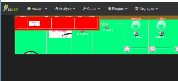

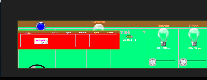

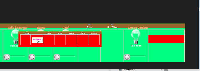

Nouveau design, insertion de deux widget, le rouge avec une taille de 0.5, le vert avec une taille de 1 (vide).
En « poussant » les deux widget dans les 4 angles du design, on obtient :
en haut et à droite
en haut et à gauche
en bas et à droite
en bas et à gauche
La marge haute est toujours OK (0)
Les autres marges sont variables et dépendent de la "taille du widget, plus le ratio diminue plus les marges augmentent.
J’ai l’impression que la taille du widget recalculé en pixel n’est pas prise en compte correctement dans le positionnement.

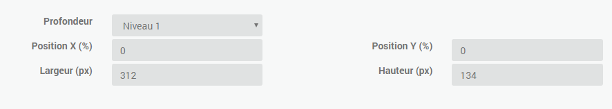

En taille 1 on ne peut glisser le widget sur les bord droit, gauche ou bas, quand on regarde les « Position X ou Y », l’erreur est exactement de 2.5 % ( ‹ + › a gauche, ‹ - › a droite et en bas).
cf les trois derniers screen plus haut.

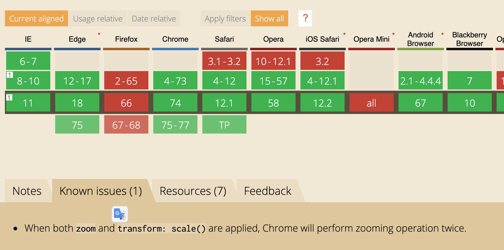

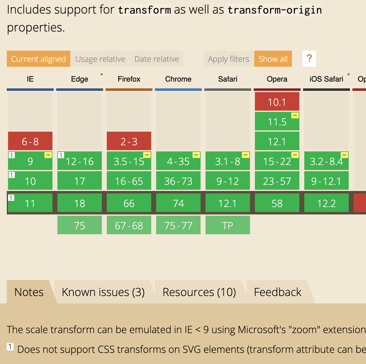

après une recherche, la fonction n’est pas bien supportée par firefox, mais les autres navigateurs sembles bien prendre en compte la fonction zoom:
Par contre est-ce que l’alternative « transforme: scale » ne serait pas une alternative ?
ex pour un zoom de 150%
transform: scale(1.5, 1.5);
edit: plus simple : transform: scale(1.5)

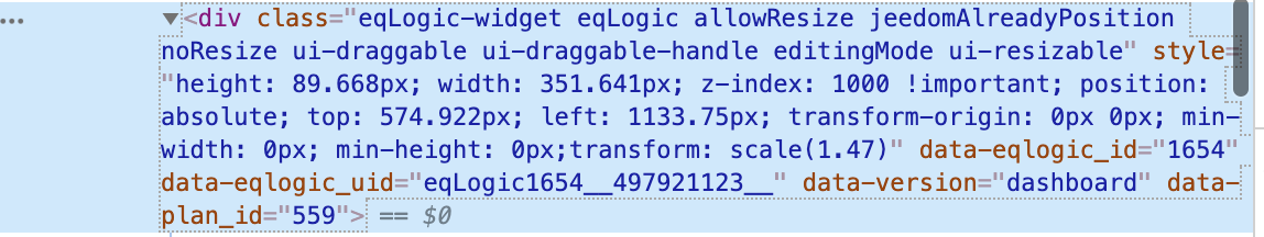

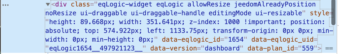

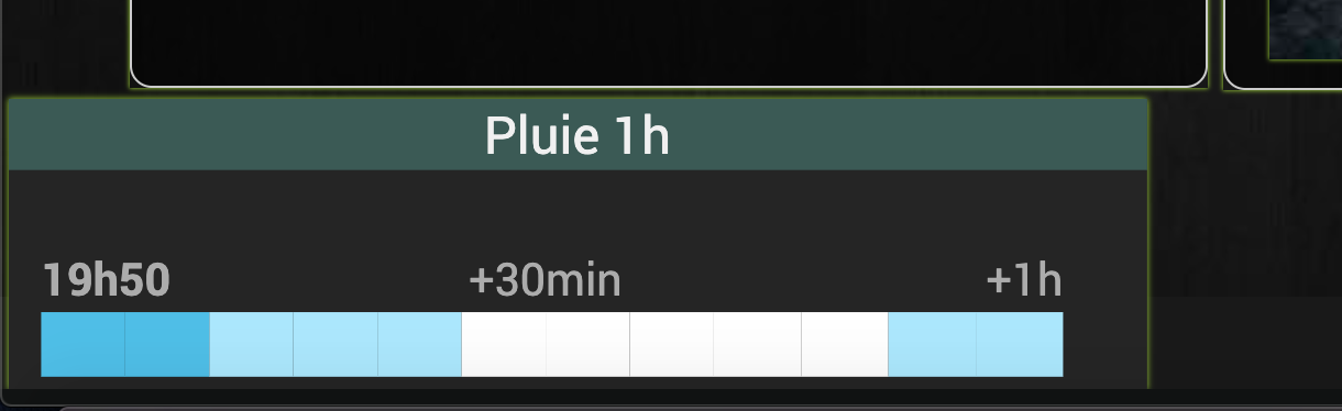

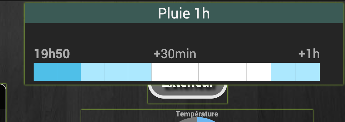

Je viens de tester en mode console et cela fonctionne bien :
en ajoutant le transforme :
@loic serait-il possible de tester cette alternative qui est officiellement supportée ?

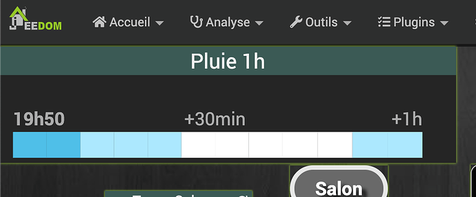

Je viens de tester le positionnement du widget dans les 4 angles :
Aucun problème constaté

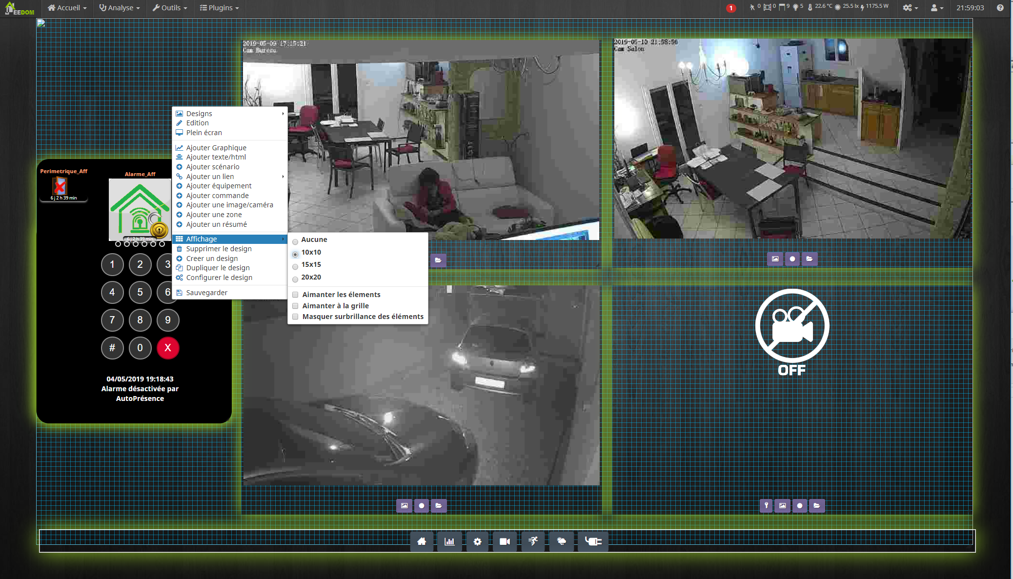

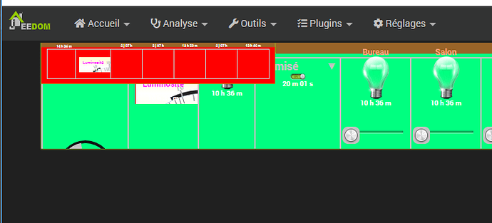

Je viens de refaire des tests, design neuf, taille 1920x1080, ajout d’une image de fond de 1920x1080.
en affichant la grille 10x10 on voit que celle ci est plus petite que l’écran, hors c’est elle qui détermine les extrêmes de positionnement des widget.

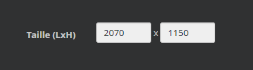

en modifiant la taille du design à 2070x1050 tout rentre dans l’ordre pour le positionnement des widget.

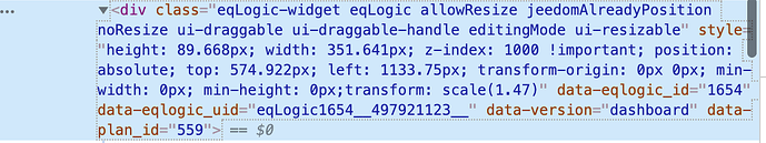

Le problème se voit parfaitement bien dans la console de chrome :
Capture2
les height et width ne correspondent pas à la taille constatée de l’image.
Je me suis mal fait comprendre je pense, jeedom n’utilise plus zoom depuis un moment mais scale sauf que scale a un gros bug c’est que couplé au système de positionnement de jquery ui il y a un soucis sur le calcul de la taille des widgets qui renvoi leur taille sans le scale et donc forcément le système de déplacement des widgets merde grave. De ce que j’ai compris jquery ui renvoi la faute sur les navigateurs. Perso j’ai pas les compétences pour corriger les soucis interne au lib et j’ai pour règle en 4 soit je corrige le bug soit je supprime la fonction mais je ne laisserai pas trainer de bug connu.
Donc la fonction scale est supportée. Mais cohabitation difficilement avec jquery.
