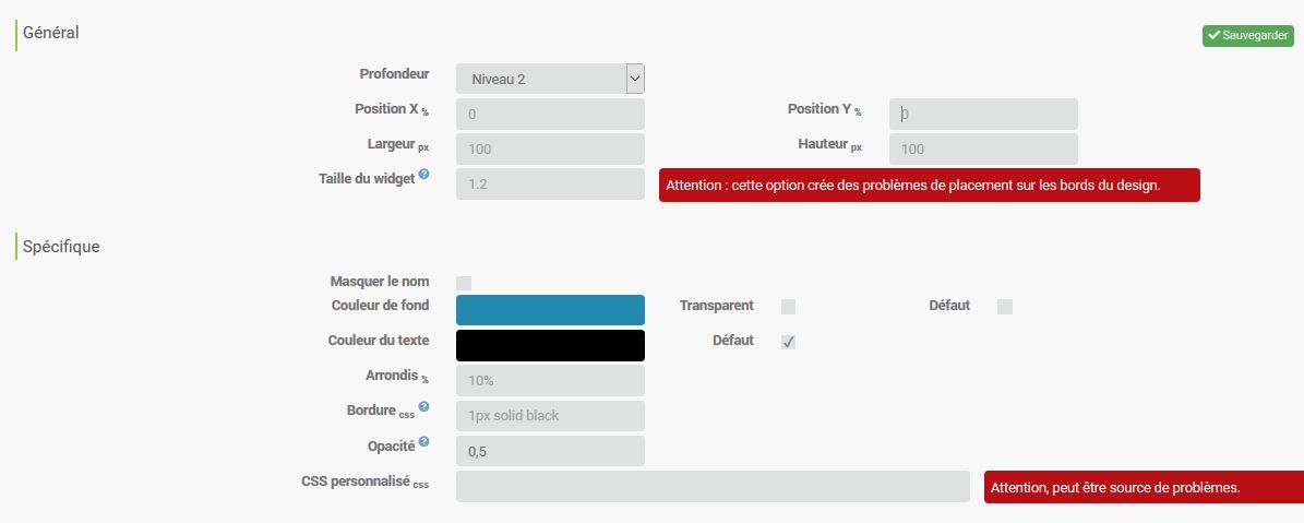

2 options avec la beta de ce soir :
  • Taille du widget
  • CSS personnalisé
Merci de tester, voir si çà ne pose pas trop de soucis même avec les avertissements.
Et merci de rester respectueux et constructif :wink:
Je viens de tester les deux options.
Elles répondent aux attentes de customisation.
Les warning rouge piquent un peu les yeux, mais cela doit être voulu.
une police un poil moins grosse serait plus esthétique sans enlever l’avertissement :smiley:
@kiboost, un tooltips avec les risques identifiés serait bien pour compléter l’avertissement ou le bug connu.
Pour le CSS personnalisé, il pourrait être mis : « l’utilisation du CSS personnalisé peut entrainer un dysfonctionnement de vos designs et même une instabilité de votre Jeedom. L’usage de cette option est à réserver aux utilisateurs aguerris. Aucun support ne sera apporté sur cette option ».

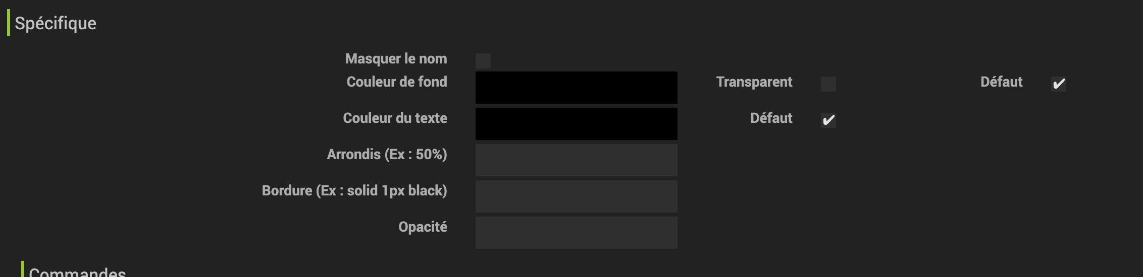

Interface revue, n’hésitez pas si certaines choses ne sont pas clair.
J’aimerai bien mettre un exemple en placeholder dans css perso, mais autre que opacity, border etc qui sont au dessus. Si vous avez un exemple concret que vous utilisez ?
:wink:

Regarde, j’ai ajouté des placeholder (texte grisé si pas remplie), des exemples concrets dans chaque cas. çà évite de se poser la question est-ce que je met % à la fin, px, une virgule ou un point, etc
Et j’aimerai mettre qql chose de concret/réel dans le css perso.

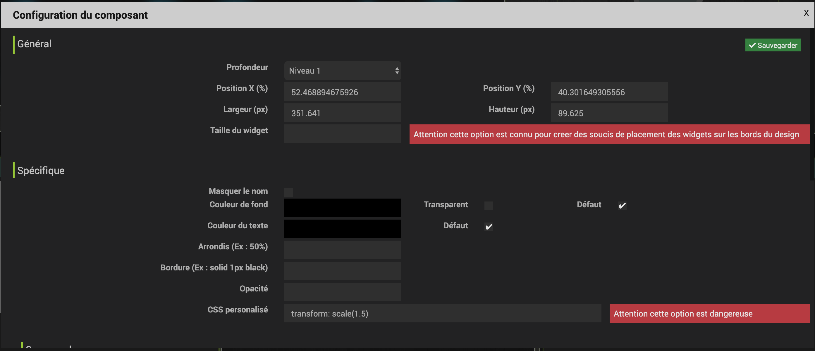

Nous venons de pousser une modification (expérimentale) des designs concernant le déplacement des composants avec un paramètre de taille (en référence au zoom).
Normalement on peux désormais les déplacer sur les bords, comme les autres.
Les margin css sont également prisent en compte pour coller un élément même si il a des margin.
Actif en alpha, sans doute en beta ce soir.

Je viens de tester, nickel pour le positionnement, mais si l’on tente de retoucher la dimension du cadre du widget à la souris, ces dimensions changent spontanément
Pour le redimensionnement de composant zoomés en effet çà pose toujours problème.
Un pis-aller est de d’abord placer le composant en haut à gauche de l’écran avant de redimensionner.
Pas sûr qu’on puisse y faire grande chose. Le déplacement était déjà une bonne prise de tête, j’essayerai de voir si on peux aller plus loin mais j’en doute.
