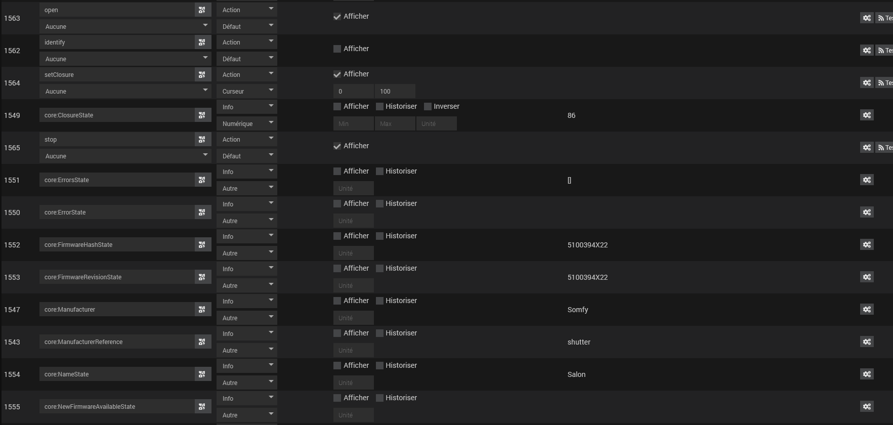

Tu as une commande action 1564 qui fait un setClosure. Tu ne peux pas modifier dans la commande elle même (pas dans le scénario) pour que la 1564 fasse un setPosition au lieu de setClosure ?
Le champ n’est pas modifiable ?

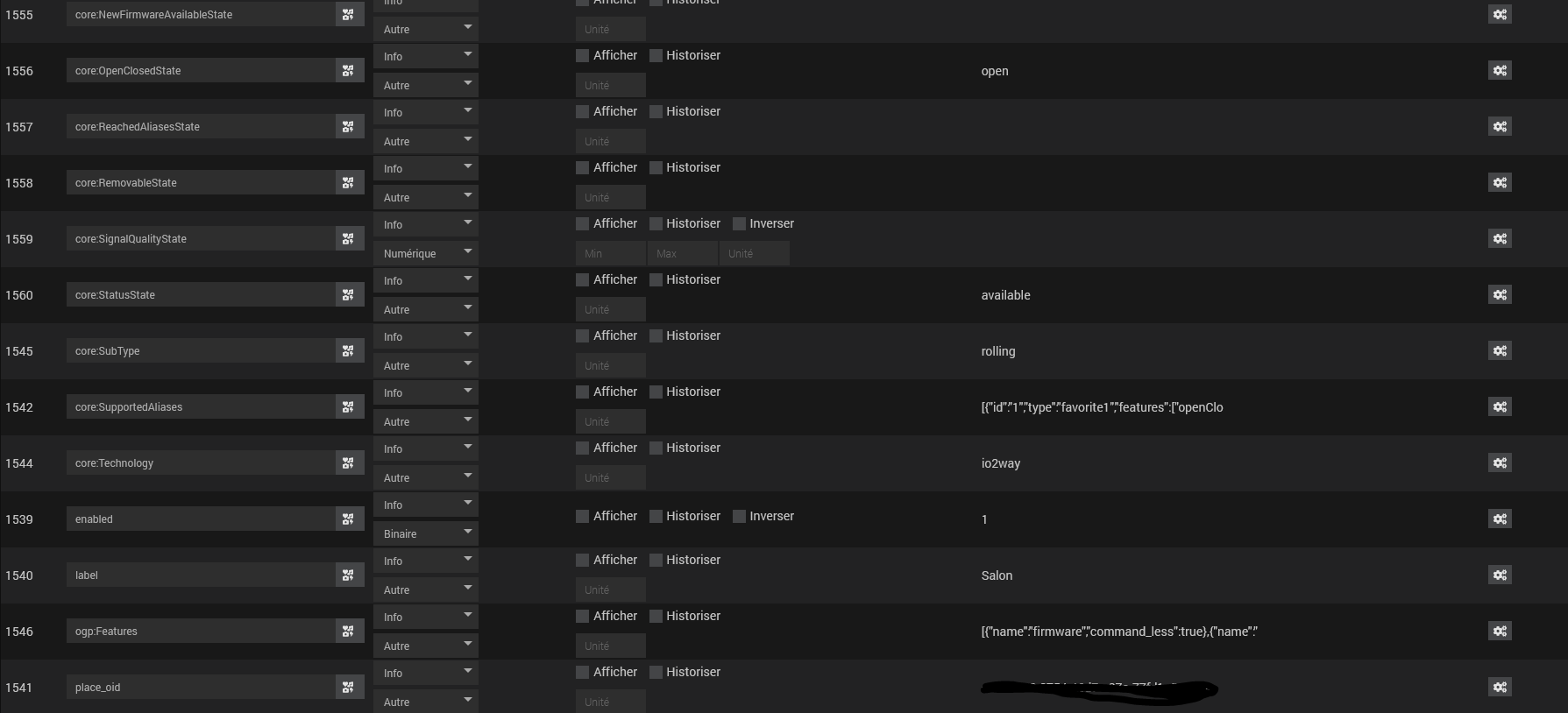

Effectivement, vous aviez raison, je vous confirme que cet équipement n’a qu’une seule commande: setClosure.
Si cela vous est possible, puis-je maintenant vous demander de m’envoyer (ici ou en MP si vous voulez plus de confidentialité, c’est préférable) les informations suivantes:
un screenshot de vos commandes montrant simaltanément les commandes infos
coreClosureState
coreOpenClosedState
lorsque le volet est complètement FERME
coreClosureState
coreOpenClosedState
lorsque le volet est complètement OUVERT
le contenu de votre répertoire
html/plugins/SomfyUnified/userData/setupData
en créant une archive du répertoire et en renommant l’archive en rajoutant .txt à la fin.
L’analyse des commandes et leurs valeurs dans les 2 cas volets complètement Fermé et complètement Ouvert confirme que la commande action « setClosure » est maintenant correctement gérée par le plugin SomfyUnified.
En effet, les valeurs des commandes info " coreClosureState" et " coreOpenClosedState" correspondent bien suivant la logique:
Volet Fermé
« core:ClosureState » = 100 %
" core:OpenClosedState" = « closed »
Volet Ouvert
« core:ClosureState » = 0 %
" core:OpenClosedState" = « open »
Cette évolution du plugin était donc bien nécessaire.
Le pendant inversé de la commande « setClosure » n’existe pas sur cet équipement. C’est surprenant pour un équipement Somfy car tous les autres équipements enregistrés dans le plugin SomfyUnified possèdent cette commande dual.
En ce qui concerne votre configuration, je ne saurais trop vous conseiller de lier vos commandes action à la commande info correspondante lorsque celle ci existe.
Par exemple ici, il faudrait lier la commande « setClosure » à la commande info "« core:ClosureState » de cette façon.
