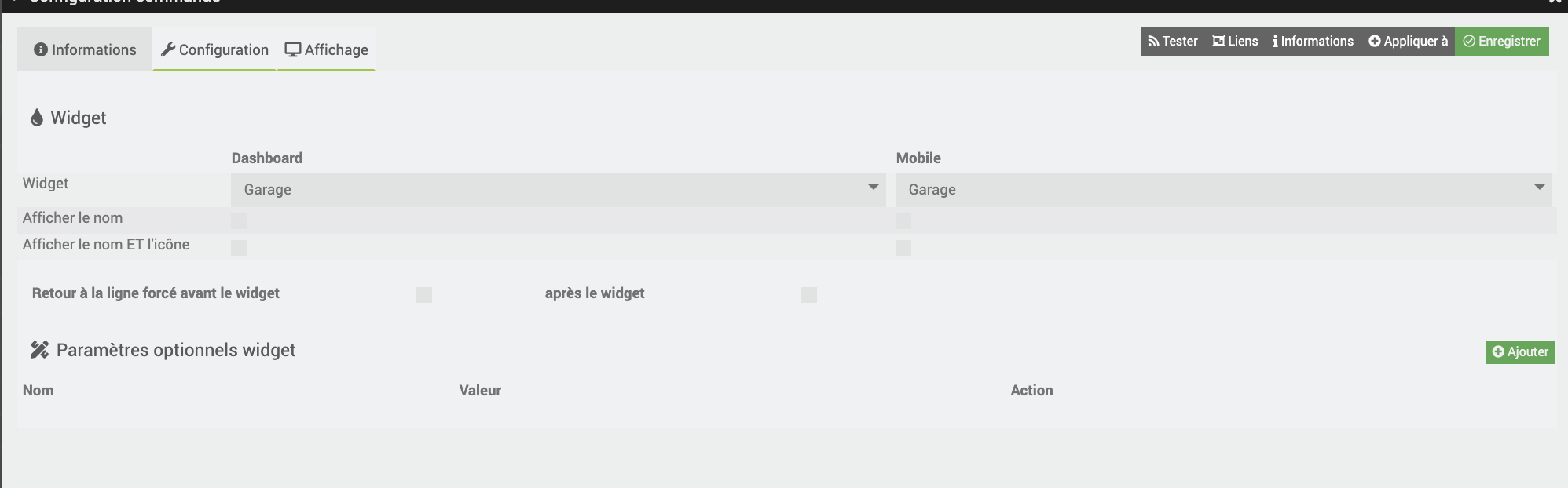

Je n’ai que le virtuel qui est affiché sur le dasboard, les actions Fermer et Ouvrir en choisissant le widget Garage
L’équipement BP n’est pas affiché, les capteurs ne sont pas affichés

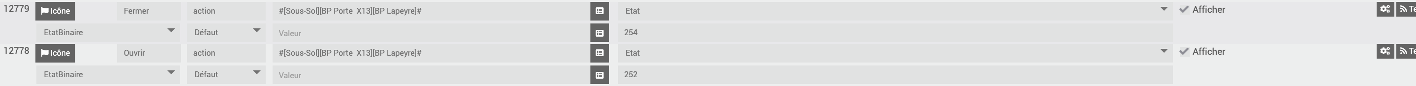

Mais dans le scénario il y a #[Sous-Sol][Garage][Ouverte]# et #[Sous-Sol][Garage][Fermée]# est ce que cela correspond au virtuel n°12776 et n°12770?

Oui quand un des deux capteurs est à 1 il actionne le virtuel qui met Etat à 0 ou 255 et ainsi homekit est informé si porte ouverte ou fermée
ce scénario n’enclenche pas la porte, la porte est enclenchée par le virtuel en commande direct

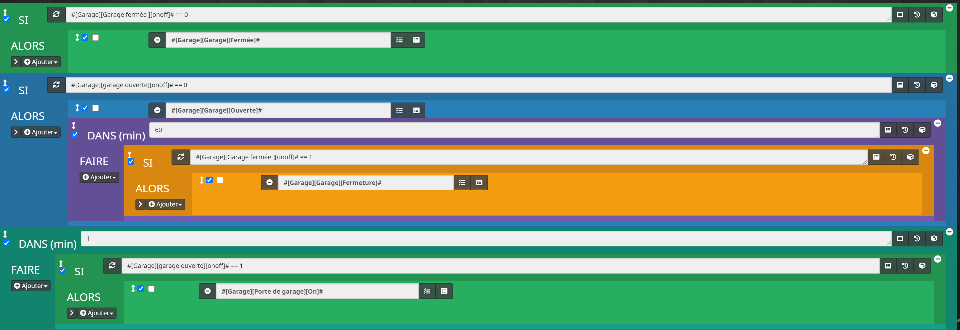

Je n’ai pas compris dans ton scénario
dans 1 minute si garageouverte=1 (soit 1=pas ouverte et 0=ouverte)
donc si au bout d’une minute elle n’est pas ouverte tu actionnes le moteur??

Y deux pb, si on ouvre la porte et que l’on referme cette porte avant la fin alors elle se referme. Et du coup le 2ème pb c’est que le virtuel ne se met pas à jour.
Hello
Oui si on appuie sur le BP pendant une manipulation ça chamboule tout…
C’est pourquoi j’ai mis une fermeture automatique au bout de 5 minutes!
Ceci dit, ce sont les capteurs qui modifient l’état du virtuel côté Dashboard et HomeKit indépendamment si tu appuis ou pas sur la commande moteur…

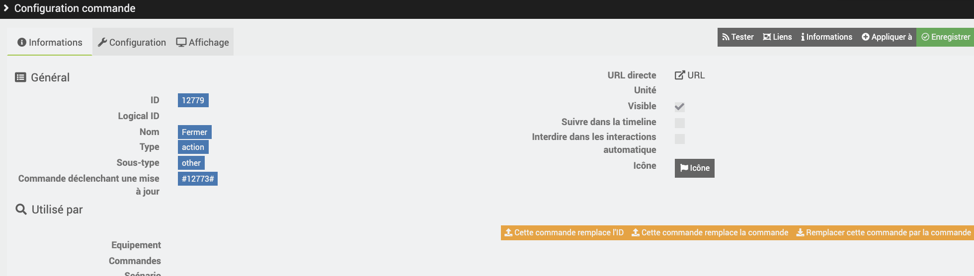

T’as une copie de la dernière version de ton virtuel?
