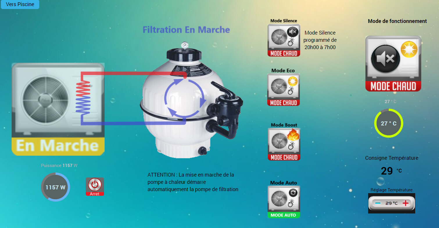

EDIT : et un visuel du dashboard pour voir les infos / actions remontées :
Xav

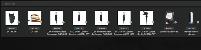

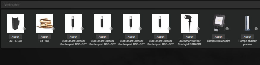

Par contre je fait découvrir des équipements dans wifilight
Sa trouve bien les équipement
Ensuite je rentre dans l’équipement en question :
Il y a pas IP est ce normal ?
Elle est connecter pas a ma box wifi direct mais a un répétiteur
Et l’équipement a une IP en 91.175.213.157
Est cela qui pose soucis ?
