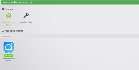

Je viens de recevoir une Poolex Jetblack avec wifi intégré
J’ai installé Smartlife sur le téléphone , la pompe fonctionne via le téléphone.
Je viens de mettre le plugin smartlife sur jeedom , par contre c est désespérément vide lors de la découverte des objets .
Que dois je faire ?
Dois je utiliser Tuya à la place smartlife sur téléphone ?
cordialement

Je me réponds
Après avoir créé des scénarios , je vois bien ceux ci dans le plugin
Du coup pas possible de connaitre état de la PAC poolex ? (temperature eau/fonctionnement … )
hé non malheureusement pas. j’ai une sonde doitgt de gant sur un qubino pour connaitre la température. sinon je regarde l’application tuya
