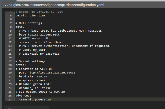

J’avais une petite question sur « Ou mettre le Fichier de config dans JeeZigbee sous Jeedom » et je pense que le sujet que j’ai ouvert (et qui a trouvé sa solution) pourra t’aider :wink:

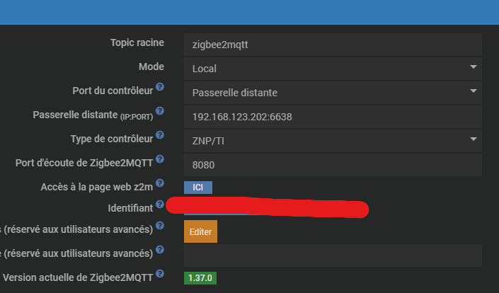

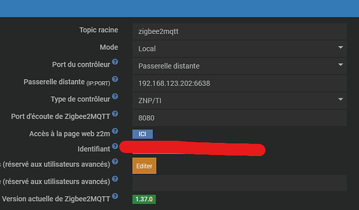

Et en complément, pour tes interrogations sous JeeZigbee j’ai cela :
(Attention, l’adresse IP est celle que j’ai réservée et choisie, Je pense que tu n’auras pas cette adresse là :stuck_out_tongue:).
Ce qui est bien avec ce Dongle POE SLZB-06 c’est que tu n’as qu’à réserver ton IP sur ta Box Internet ou ton routeur et après, c 'est le SLZB-06 qui te guide :wink:
Edit 2 : Attention, cela ne te dispense pas d’inscrire le fichier de config sous « /plugins/z2m/ressources/zigbee2mqtt/data/configuration.yaml » (comme indiqué dans ma 1ère réponse)

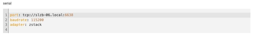

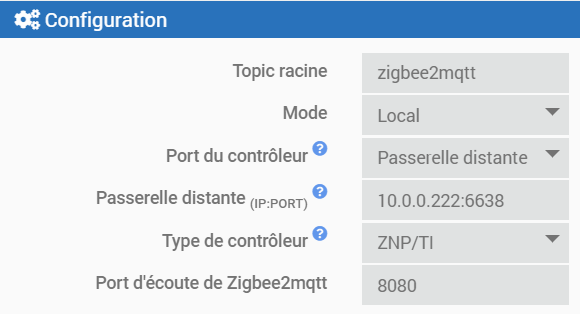

merci pour tes réponses, je voudrais le faire sur le reseau mais je pense que si je mets la meme chose que sur la capture slzb-06.local:6638 ca devrait fonctionner.

je me doute que ce n’est pas au hasard mais logiquement dans l’interface de la clé zigbee il y a les infos a mettre dans Z2m dan le fichier de configuration. D’après ce que j’ai lu dans l’article

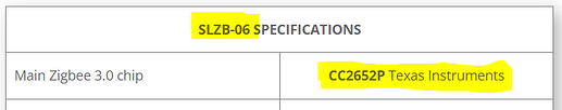

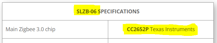

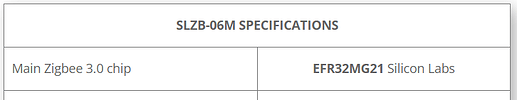

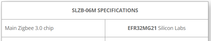

Attention à ne pas confondre la version SLZB-06M avec la version SLZB-06 (sujet du post)
La version non M ca ne sera pas le type znp/ti
La version M est en support expérimental

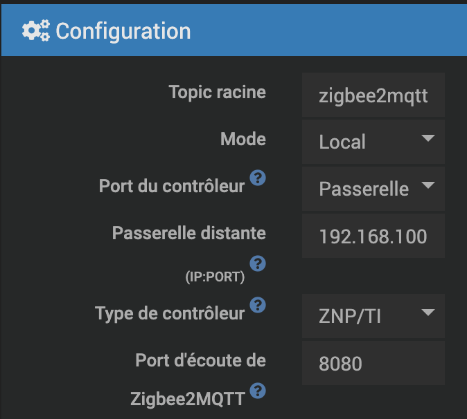

En effet, moi j’ai la version non M : SLZB06 et voici ma config avec ZNP/TI
Pour ceux qui ont la version M, c’est plutôt EZSP(Atlas/Luna) (voir @Castelnau )
Par contre n-, je ne comprend pas pourquoi vous parlez de modifier le fichier configuration.yaml à la main… je n’ai jamais eu à faire cela pour que ça marche chez moi ??
Tu as un coordinateur SMLIGHT SLZB-06 Internet POE et tu n’as rien modifié dans configuration.yaml ?
