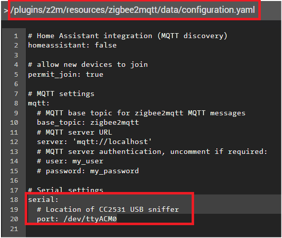

J’ai bien noté tous les paramètres pour faire le grand saut vers Jeezigbee mais je ne sais pas ou et comment je devrai inscrire les lignes qui m’ont été fournies lors du paramétrage de l’antenne SLZB-06
J’aurai cela à inscrire quelque part dans un Fichier de Zigbee2mqtt (Plugin Z2M)
# Serial settings
serial:
  # Location of SLZB-06
  port: tcp://10.0.0.222:6638
  baudrate: 115200
  # Disable green led?
  disable_led: false
# Set output power to max 20
advanced:
  transmit_power: 20
Ou devrai-je mettre ces lignes ? ( Quelque part sous l’interface Z2M ? ) :thinking:

Bonjour @Furaxworld,
PARFAIT c’était juste cela qui me manquait ! :smiley:
Je viens de vérifier (sans modifier) sur mon Atlas qui à déjà Z2M : Nickel ! je sais maintenant ou est le fichier en question (et on peut l’éditer facilement (Système / Editeur de fichiers et en suivant le chemin indiqué ci-avant)) !
Un GRAND Merci à Toi ! :smiley: :smiley: :smiley:
