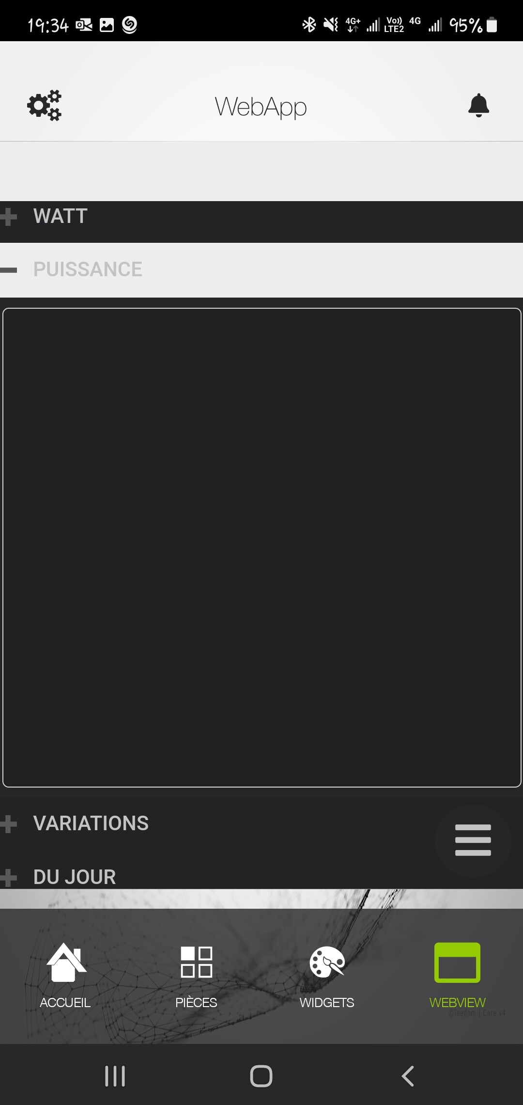

Plus de visu puissance plugin suiviconso

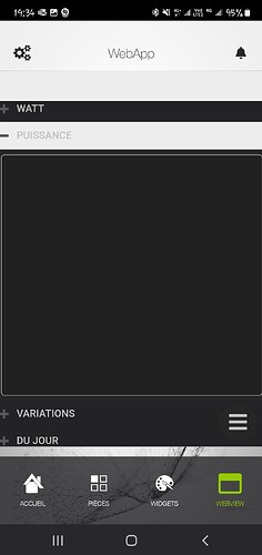

Je n’ai plus de visu sur l’appli jeedom plugin suiviconso de la puissance instantanée et son suivi, toutes les autres données remontent bien dans l’apli mais pas celles-ci.
En revanche, sur pc tout fonctionne bien.
Si qqn peut m’aider…
Cdlt.

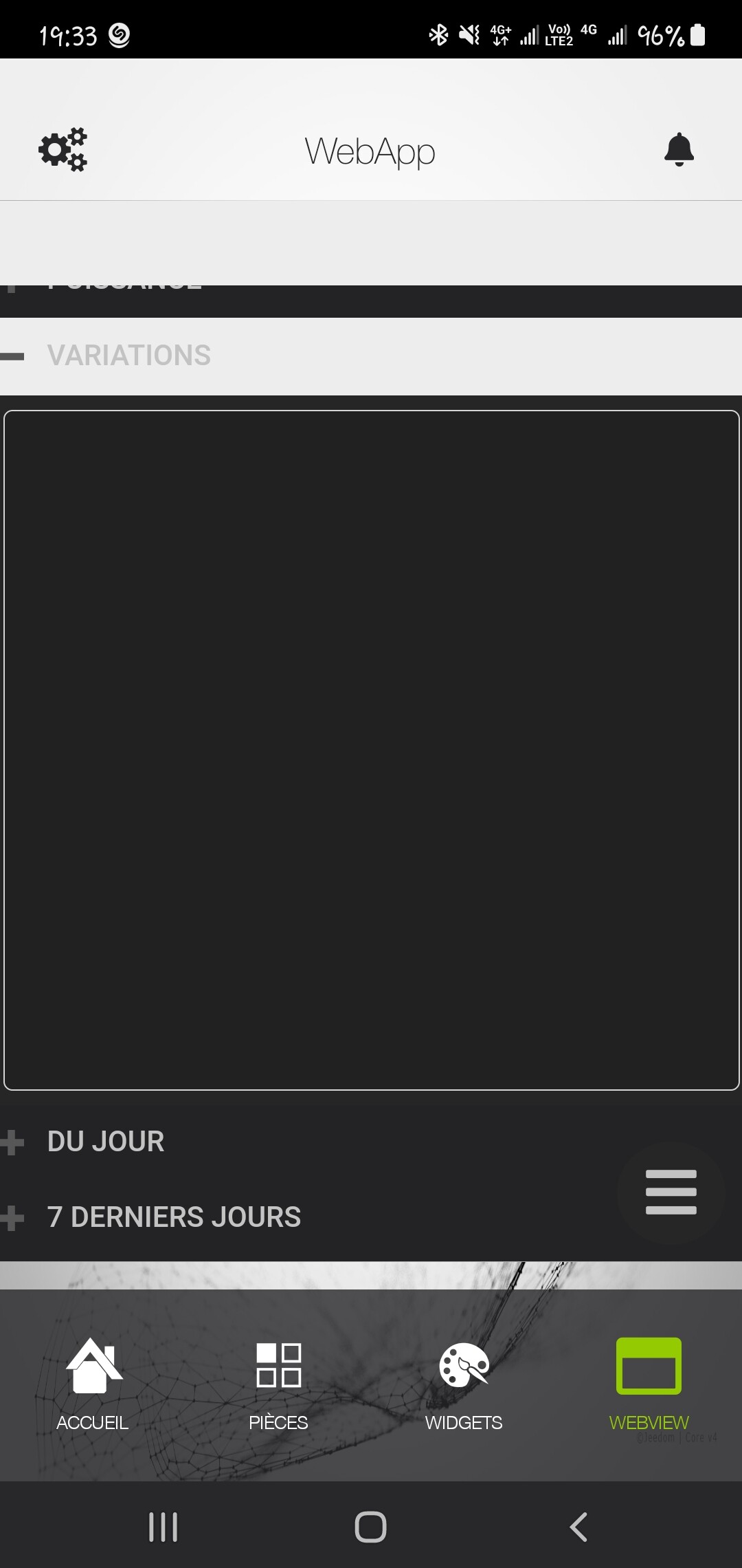

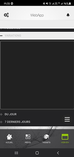

Je ne vois pas trop à quel endroit l’info est manquante. Tu peux faire une copie d’écran
Voici les 2 seuls onglets qui ne fonctionnent pas…

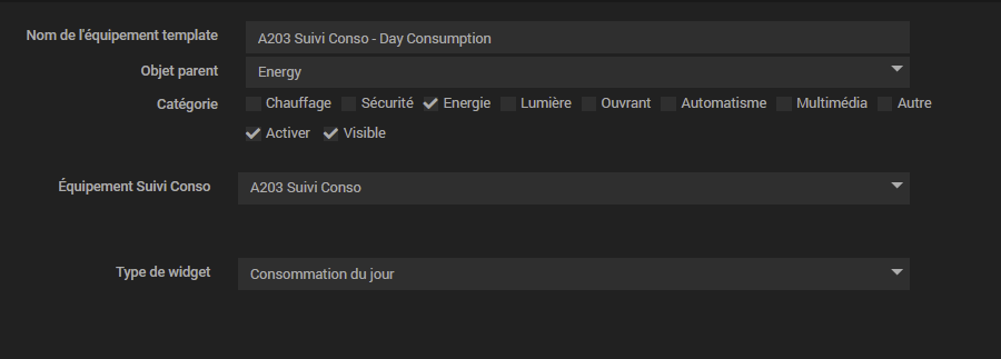

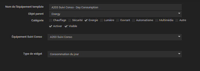

J’ai donc un peu le même problème (avec le plugin SuiviConso Widget) qui n’affiche plus le graphe intraday.
Avec la configuration suivante du plugin SuiviConso Widget :

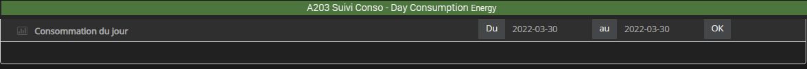

J’obtiens cela sur le dashboard :

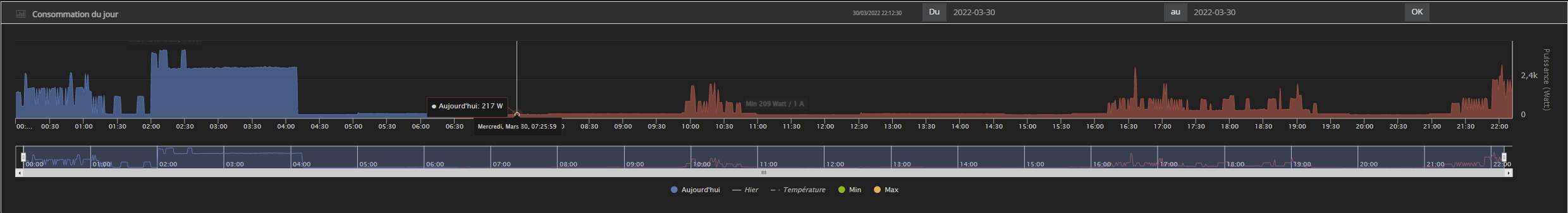

Alors qu’avant j’avais cette courbe qui s’affichait dans le widget :
En espérant une nouvelle mise à jour :wink:

Si si, j’ai regardé, mais pour l’instant je n’ai rien réussi à résoudre. D’où l’absence de nouvelles.
Le seul truc que tu puisses faire, c’est de cliquer sur le bouton « ok » pour valider les dates, et alors le graphe apparait. En tout cas ça le fait chez moi
Oui effectivement, un clic sur le bouton OK fait apparaitre le graphique.
C’est une piste.
Merci pour le tuyau en attendant un retour a la normale.
En complément …
J’ai noté que le clic sur le bouton OK fait apparaitre le graphique mais ensuite, le graphique ne se met pas à jour.
Dans le code, la commande d’appel du graphique ne doit pas être dans la bonne boucle, pas d’update … ou quelque chose comme ca.
Si ca peut aider à debbuger …

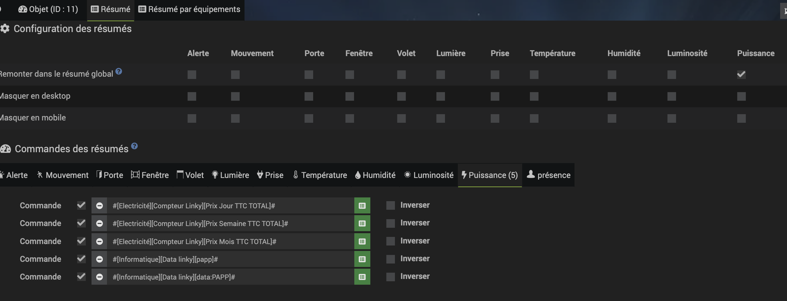

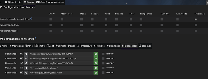

Retour >> j’ai toujours le probleme, la jauge de puissance instantanée dans jeemate est a 0, celle de jeedom a 4Kw.
Tu n’a pas coché en import l’équipement papp.
je trouve pas, j’ai bien dans mon resumé Papp…
Oh, je n’avais pas compris que le problème était sur Jeemate.
