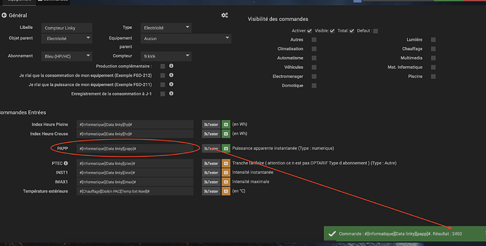

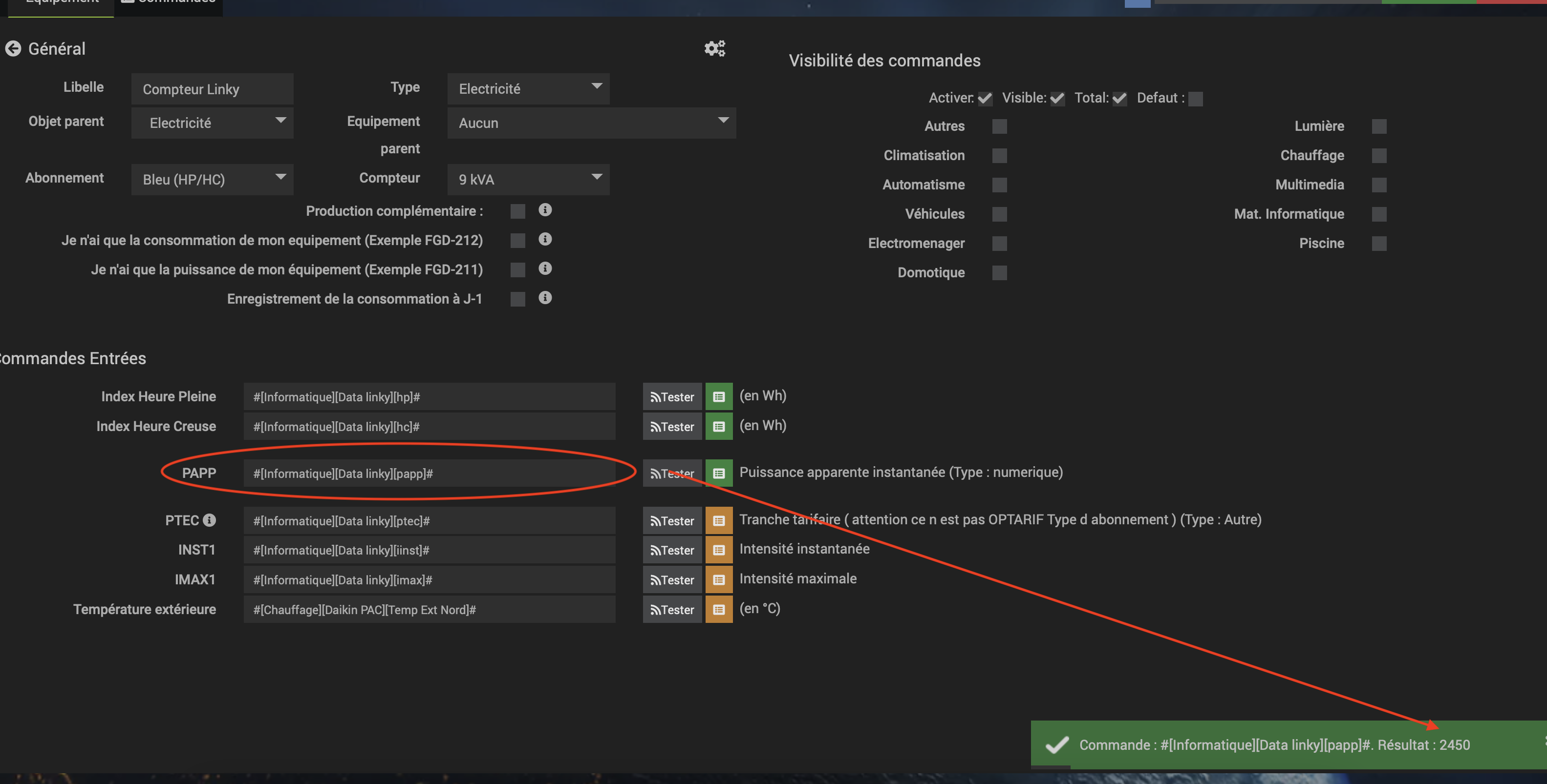

pour sagitaz, je récupère les trames du linky via une interface Teleinfokit wifi, sa passe dans un Brooker et jmqtt , j’ai vraiment galéré pour que suivi conso fonctionne. J’ai pas « d’équipement ».
Quand je teste , j’ai bien PAPP qui remonte dans Jeddom, mais pas dans l’app Jeemate.

Dedans le plugin jeemate,
Tu ouvre ta pièce ta pièce « informatique » tu coche ton équipement « data linky » et tu mets un type générique a la commande « papp ».
Cela permet d’importer cette commande dans jeemate et surtout d’en écouter les events afin que l’aiguille se mette toujours a jour sans devoir faire de refresh.

Désolé aussi, bonnes vacances en tout cas. Merci pour l’info, car du coup la commande est bien cochée, mais j’ai l’impression que je ne gère pas correctement Suivi consommation malgres qu’il fonctionne bien.
