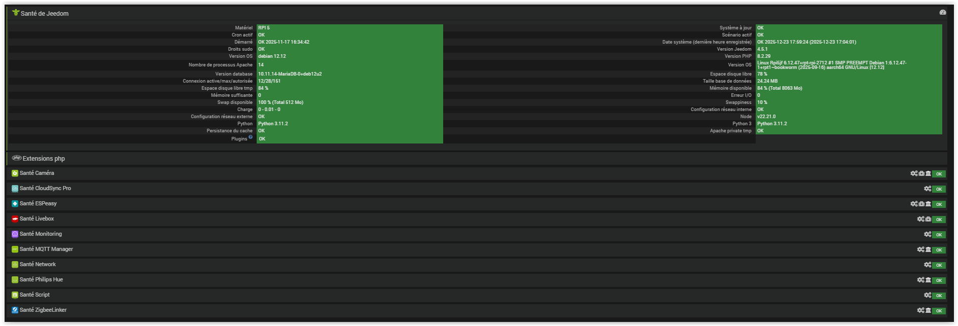

NB : Tout est vert sur la page santé, mais j’ai un message dans le log :

Tu peux poster la page santé de ton jeedom ?
Il me semble qu’il y a des corrections de faites pour ce plugin en beta, pas encore appliquées en stable. Je ne sais pas si ça règlerait ton pb ou pas.
Comme je l’ai dit, tout est vert.

Il n’y a pas que l’info rouge/vert qui est intéressante dans cette page mais les versions utilisées donc ce n’est jamais inutile de la poster.

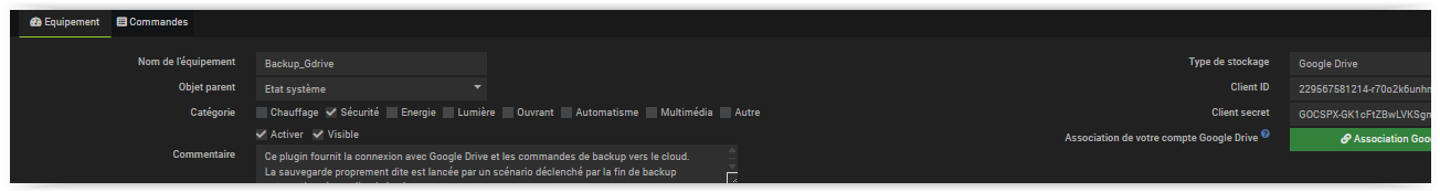

Cloudsyncpro contient
Tout fonctionnait jusqu’au 10/12.

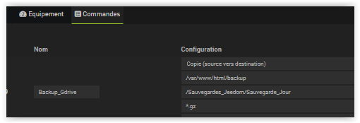

C’est le résultat de la commande de backup (lancement manuel)
Backup_Gdrive commande #1159
Merci de basculer dans le version beta du plugin, relancer les dépendances (si ce n’est pas automatique) et exécuter manuellement la commande avec les logs en mode DEBUG.
Si j’ai tout bien compris à ce que tu nous indiques, il faut nous envoyer le contenu du fichier « Backup_Gdrive #1159 »

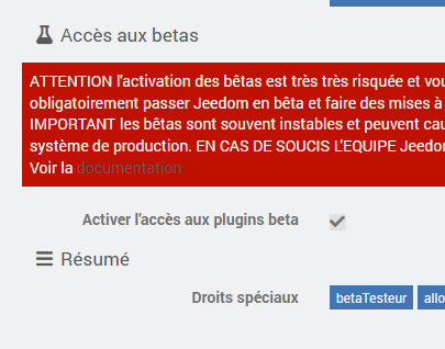

Question de beotien : Comment basculer vers la version beta du plugin ?
dans :
C’est depuis le market, voir la partie option ou configuration.
Tu te connectes sur le market et tu coches l’option « Activer l’accès au plugins beta » depuis le profil de ton compte.
Il faut ensuite réinstaller le plugin depuis le market en choisissant alors la version beta
