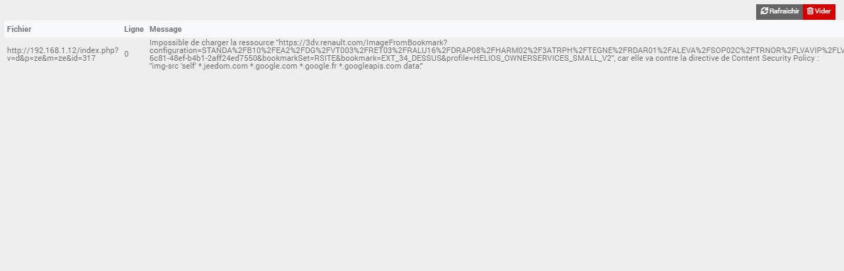

Oui les infos remontent bien dans l application Renault, j ai uniquement le problème avec le plugin ZE avec une erreur JavaScript a chaque connection au plugin ZE…
