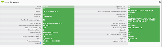

Suite à la dernière mise à jour Mymodbus, je ne recupère plus mes données onduleur.
Mon système:
Le log de l’update du plugin montre bien une erreur que je ne sais pas vraiment interpreter…

Les 2 problèmes sont-ils liés…? Et que puis-je donc faire…?
