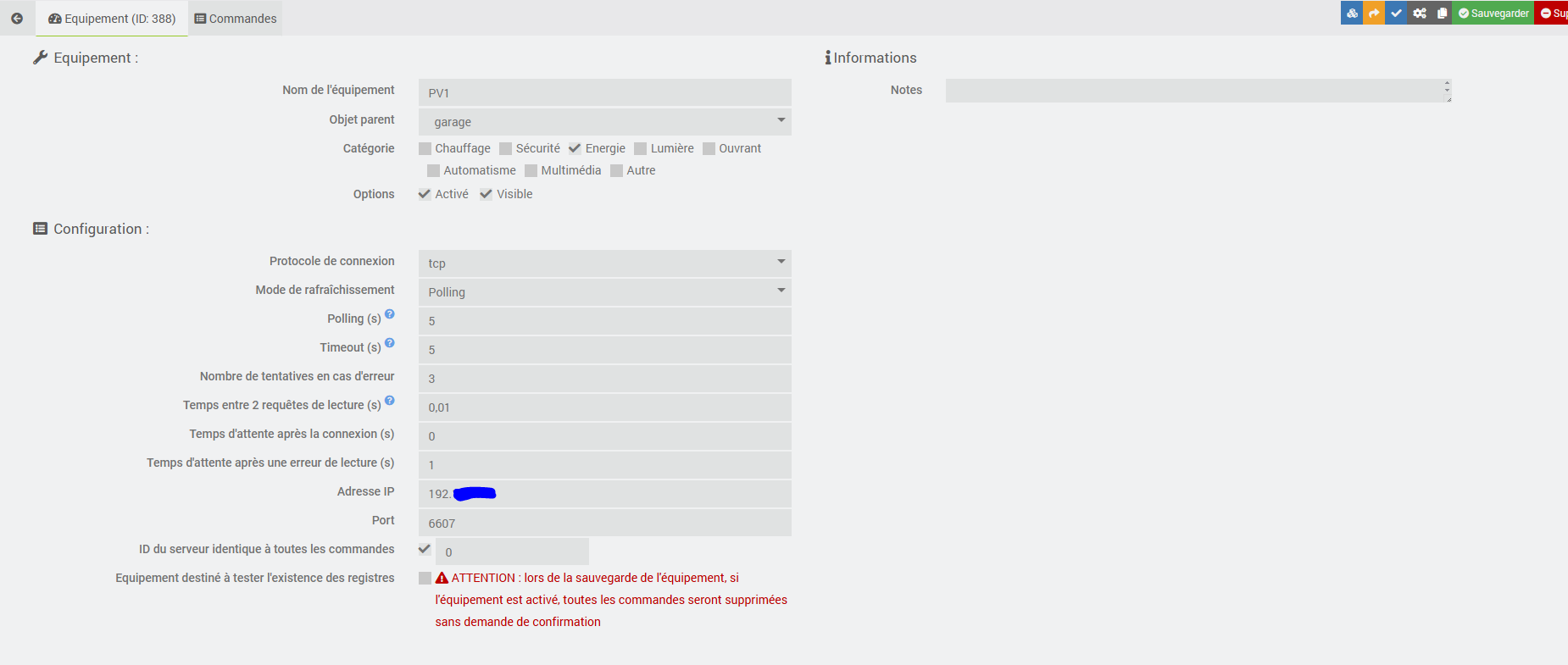

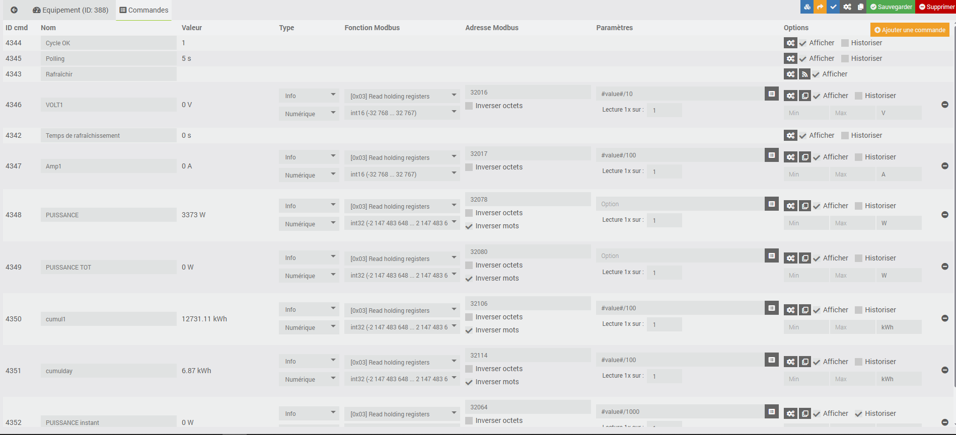

pouvez-vous SVP :
  • stopper le démon
  • n’activer qu’un seul équipement (celui contenant le moins de commandes),
  • sauvegarder cet équipement même si vous n’y faites aucune modification,
  • vider les logs mymodbus sauf mymodbus_update
  • vérifier que les log soient restés en debug
  • démarrer le démon
  • poster les log debug mymodbus et mymodbus_daemon du démarrage du démon + 2 à 3 cycles complets (1 cycle = 1 polling de toutes les commandes)
Une capture de la configuration de l’équipement + configuration des commandes seraient un plus non négligeable pour comprendre.
A+
Michel

il y a un mieux, mais c’est pas encore parfait.
Je m’explique :
vous m’aviez demandé de ne laisser activer que l’équipement qui comportait le moins de commande. Ce que j’ai fait, c’est mon onduleur 1. j’ai bien des remontée de valeurs mais
je remarque que j’ai un comportement bizarre sur 3 commandes ((ampérage (cmd 4347), puissance (cmd 4348) et puissance tot (cmd4349))
J’ai le meme comportement sur le 2 eme onduleur.
Par contre, lorsque j’active les 2 derniers équipements, je n’ai pas de retour d’informations. Il y a un autre problème de formatage
[2025-11-05 10:05:18] DEBUG : Borne eneco: ‹ add_change › launched with payload = {‹ values::7102 ›: 578860}
je mets les log du demon ci dessous. pour faciliter la lecture j’en ai fait un avec uniquement les onduleurs et un autre avec les 2 autres équipements
Juste les onduleurs

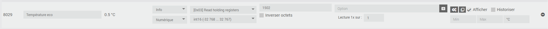

Pas de retour ou problème de format ?
le demon plugin lit bien l’info (je le vois sur le log du demon, mais ne le transpose pas dans le pluggin.
Avec un exemple, ce sera plus parlant, la cmd 8029, reçoit l’info 190 mais le plugin indique 0.5 avec une date valeur qui indique 7h30 et date de collecte 10h05.
[2025-11-05 11:14:09] DEBUG  : PAC: 'one_cycle_read' treatment cmd_id = 8029
[2025-11-05 11:14:09] DEBUG  : PAC: 'one_cycle_read'/Température eco: requesting read
[2025-11-05 11:14:09] DEBUG  : send: 0x6b 0x11 0x0 0x0 0x0 0x6 0x1 0x3 0x5 0xde 0x0 0x1
[2025-11-05 11:14:09] DEBUG  : recv: 0x6b 0x11 0x0 0x0 0x0 0x5 0x1 0x3 0x2 0x0 0xbe extra data:
[2025-11-05 11:14:09] DEBUG  : Processing: 0x6b 0x11 0x0 0x0 0x0 0x5 0x1 0x3 0x2 0x0 0xbe
[2025-11-05 11:14:09] DEBUG  : decoded PDU function_code(3 sub -1) -> ReadHoldingRegistersResponse(dev_id=0, transaction_id=0, address=0, count=0, bits=[], registers=[190], status=1, retries=0)
[2025-11-05 11:14:09] DEBUG  : PAC: 'process_read_response' launched for command id = 8029
[2025-11-05 11:14:09] DEBUG  : PAC: 'cmd_decode' launched for command id = 8029
[2025-11-05 11:14:09] DEBUG  : PAC: 'add_change' launched with payload = {'values::8029': 190}
[2025-11-05 11:14:09] DEBUG  : PAC: 'add_change' No modification to send
C’est parce que la valeur a déjà été lue, le démon n’envoie donc pas cette valeur (sauf si c’est précisé dans la configuration avancée de la commande).
C’est la raison pour laquelle je demande presque toujours les log du démarrage du démon. Lors du démarrage :

voici les logs au démarrage
[2025-11-05 19:47:02] INFO  : Starting daemon (lib version 1.2.9) with log level: debug
[2025-11-05 19:47:02] DEBUG  : Writing PID 2350636 to /tmp/jeedom/mymodbus/daemon.pid
[2025-11-05 19:47:02] INFO  : Listening on 127.0.0.1:55502
[2025-11-05 19:47:02] DEBUG  : Received new message on socket
[2025-11-05 19:47:02] INFO  : Send async started with a cycle of 0.5s
[2025-11-05 19:47:02] DEBUG  : Close connection
[2025-11-05 19:47:02] DEBUG  : MyModbusd: 'on_message' '''{'CMD': 'newDaemonConfig', 'config': [{'id': 388, 'name': 'PV1', 'eqProtocol': 'tcp', 'eqRefreshMode': 'polling', 'eqPolling': '5', 'eqTimeout': '5', 'eqWriteCmdCheckTimeout': '0.01', 'eqRetries': '3', 'eqFirstDelay': '0', 'eqErrorDelay': '1', 'eqAddr': '192.168.0.8', 'eqPort': '6607', 'eqRegTest': '0', 'cmds': [{'id': 4346, 'name': 'VOLT1', 'type': 'info', 'cmdDevID': '0', 'cmdFctModbus': '3', 'cmdFormat': 'h', 'cmdAddress': '32016', 'cmdFrequency': '1', 'cmdInvertBytes': '0', 'cmdInvertWords': '0', 'cmdInvertDWords': '0', 'repeat': '0'}, {'id': 4347, 'name': 'Amp1', 'type': 'info', 'cmdDevID': '0', 'cmdFctModbus': '3', 'cmdFormat': 'h', 'cmdAddress': '32017', 'cmdFrequency': '1', 'cmdInvertBytes': '0', 'cmdInvertWords': '0', 'cmdInvertDWords': '0', 'repeat': '0'}, {'id': 4348, 'name': 'PUISSANCE', 'type': 'info', 'cmdDevID': '0', 'cmdFctModbus': '3', 'cmdFormat': 'i', 'cmdAddress': '32078', 'cmdFrequency': '1', 'cmdInvertBytes': '0', 'cmdInvertWords': '1', 'cmdInvertDWords': '0', 'repeat': '0'}, {'id': 4349, 'name': 'PUISSANCE TOT', 'type': 'info', 'cmdDevID': '0', 'cmdFctModbus': '3', 'cmdFormat': 'i', 'cmdAddress': '32080', 'cmdFrequency': '1', 'cmdInvertBytes': '0', 'cmdInvertWords': '1', 'cmdInvertDWords': '0', 'repeat': '0'}, {'id': 4350, 'name': 'cumul1', 'type': 'info', 'cmdDevID': '0', 'cmdFctModbus': '3', 'cmdFormat': 'i', 'cmdAddress': '32106', 'cmdFrequency': '1', 'cmdInvertBytes': '0', 'cmdInvertWords': '1', 'cmdInvertDWords': '0', 'repeat': '0'}, {'id': 4351, 'name': 'cumulday', 'type': 'info', 'cmdDevID': '0', 'cmdFctModbus': '3', 'cmdFormat': 'i', 'cmdAddress': '32114', 'cmdFrequency': '1', 'cmdInvertBytes': '0', 'cmdInvertWords': '1', 'cmdInvertDWords': '0', 'repeat': '0'}, {'id': 4352, 'name': 'PUISSANCE instant', 'type': 'info', 'cmdDevID': '0', 'cmdFctModbus': '3', 'cmdFormat': 'i', 'cmdAddress': '32064', 'cmdFrequency': '1', 'cmdInvertBytes': '0', 'cmdInvertWords': '1', 'cmdInvertDWords': '0', 'repeat': '0'}]}, {'id': 389, 'name': 'PV2', 'eqProtocol': 'tcp', 'eqRefreshMode': 'polling', 'eqPolling': '5', 'eqTimeout': '5', 'eqWriteCmdCheckTimeout': '0.01', 'eqRetries': '3', 'eqFirstDelay': '0', 'eqErrorDelay': '1', 'eqAddr': '192.168.0.9', 'eqPort': '6607', 'eqRegTest': '0', 'cmds': [{'id': 4356, 'name': 'VOLT1', 'type': 'info', 'cmdDevID': '0', 'cmdFctModbus': '3', 'cmdFormat': 'h', 'cmdAddress': '32016', 'cmdFrequency': '1', 'cmdInvertBytes': '0', 'cmdInvertWords': '0', 'cmdInvertDWords': '0', 'repeat': '0'}, {'id': 4358, 'name': 'Amp1', 'type': 'info', 'cmdDevID': '0', 'cmdFctModbus': '3', 'cmdFormat': 'h', 'cmdAddress': '32017', 'cmdFrequency': '1', 'cmdInvertBytes': '0', 'cmdInvertWords': '0', 'cmdInvertDWords': '0', 'repeat': '0'}, {'id': 4359, 'name': 'PUISSANCE', 'type': 'info', 'cmdDevID': '0', 'cmdFctModbus': '3', 'cmdFormat': 'i', 'cmdAddress': '32078', 'cmdFrequency': '1', 'cmdInvertBytes': '0', 'cmdInvertWords': '1', 'cmdInvertDWords': '0', 'repeat': '0'}, {'id': 4360, 'name': 'PUISSANCE TOT', 'type': 'info', 'cmdDevID': '0', 'cmdFctModbus': '3', 'cmdFormat': 'i', 'cmdAddress': '32080', 'cmdFrequency': '1', 'cmdInvertBytes': '0', 'cmdInvertWords': '1', 'cmdInvertDWords': '0', 'repeat': '0'}, {'id': 4361, 'name': 'cumul1', 'type': 'info', 'cmdDevID': '0', 'cmdFctModbus': '3', 'cmdFormat': 'i', 'cmdAddress': '32106', 'cmdFrequency': '1', 'cmdInvertBytes': '0', 'cmdInvertWords': '1', 'cmdInvertDWords': '0', 'repeat': '0'}, {'id': 4362, 'name': 'cumulday', 'type': 'info', 'cmdDevID': '0', 'cmdFctModbus': '3', 'cmdFormat': 'i', 'cmdAddress': '32114', 'cmdFrequency': '1', 'cmdInvertBytes': '0', 'cmdInvertWords': '1', 'cmdInvertDWords': '0', 'repeat': '0'}, {'id': 4363, 'name': 'PUISSANCE instant', 'type': 'info', 'cmdDevID': '0', 'cmdFctModbus': '3', 'cmdFormat': 'i', 'cmdAddress': '32064', 'cmdFrequency': '1', 'cmdInvertBytes': '0', 'cmdInvertWords': '1', 'cmdInvertDWords': '0', 'repeat': '0'}]}], 'apikey': '9mfOgUgQ1xSV2MegKeAaGT9wYWba7hLOXD4kDyTb5TEImw7wLblou1VIzMZKhsVE', 'dt': '2025-11-05T19:47:02+01:00'}'''
[2025-11-05 19:47:02] INFO  : MyModbusd: Command 'newDaemonConfig' received from jeedom: sending the new config to all MyModbusClients
[2025-11-05 19:47:02] INFO  : MyModbusd: 'manage_new_config' Starting equipment PV1 (id 388)
[2025-11-05 19:47:02] INFO  : MyModbusd: 'manage_new_config' Starting equipment PV2 (id 389)
[2025-11-05 19:47:02] DEBUG  : PV1: 'read_eqConfig' client params for PV1: {'name': 'PV1', 'timeout': 5.0, 'retries': 3.0, 'trace_connect': <bound method MyModbusBase.trace_connect_callback of <mymodbusclient.MyModbusClient object at 0x7ffeeb13e410>>, 'port': 6607, 'host': '192.168.0.8', 'framer': <FramerType.SOCKET: 'socket'>}
[2025-11-05 19:47:02] DEBUG  : PV1: 'read_eqConfig' Modbus request for cmd id 4346: ReadHoldingRegistersRequest(dev_id=0, transaction_id=0, address=32016, count=1, bits=[], registers=[], status=1, retries=0)
[2025-11-05 19:47:02] DEBUG  : PV1: 'read_eqConfig' Modbus request for cmd id 4347: ReadHoldingRegistersRequest(dev_id=0, transaction_id=0, address=32017, count=1, bits=[], registers=[], status=1, retries=0)
[2025-11-05 19:47:02] DEBUG  : PV1: 'read_eqConfig' Modbus request for cmd id 4348: ReadHoldingRegistersRequest(dev_id=0, transaction_id=0, address=32078, count=2, bits=[], registers=[], status=1, retries=0)
[2025-11-05 19:47:02] DEBUG  : PV1: 'read_eqConfig' Modbus request for cmd id 4349: ReadHoldingRegistersRequest(dev_id=0, transaction_id=0, address=32080, count=2, bits=[], registers=[], status=1, retries=0)
[2025-11-05 19:47:02] DEBUG  : PV1: 'read_eqConfig' Modbus request for cmd id 4350: ReadHoldingRegistersRequest(dev_id=0, transaction_id=0, address=32106, count=2, bits=[], registers=[], status=1, retries=0)
[2025-11-05 19:47:02] DEBUG  : PV1: 'read_eqConfig' Modbus request for cmd id 4351: ReadHoldingRegistersRequest(dev_id=0, transaction_id=0, address=32114, count=2, bits=[], registers=[], status=1, retries=0)
[2025-11-05 19:47:02] DEBUG  : PV1: 'read_eqConfig' Modbus request for cmd id 4352: ReadHoldingRegistersRequest(dev_id=0, transaction_id=0, address=32064, count=2, bits=[], registers=[], status=1, retries=0)
[2025-11-05 19:47:02] DEBUG  : PV1: 'connect' ModbusClient of PV1 = AsyncModbusTcpClient 192.168.0.8:6607
[2025-11-05 19:47:02] INFO  : MyModbusd: Starting the task for the equipement PV1
[2025-11-05 19:47:02] DEBUG  : PV2: 'read_eqConfig' client params for PV2: {'name': 'PV2', 'timeout': 5.0, 'retries': 3.0, 'trace_connect': <bound method MyModbusBase.trace_connect_callback of <mymodbusclient.MyModbusClient object at 0x7ffeeb14e110>>, 'port': 6607, 'host': '192.168.0.9', 'framer': <FramerType.SOCKET: 'socket'>}
[2025-11-05 19:47:02] DEBUG  : PV2: 'read_eqConfig' Modbus request for cmd id 4356: ReadHoldingRegistersRequest(dev_id=0, transaction_id=0, address=32016, count=1, bits=[], registers=[], status=1, retries=0)
[2025-11-05 19:47:02] DEBUG  : PV2: 'read_eqConfig' Modbus request for cmd id 4358: ReadHoldingRegistersRequest(dev_id=0, transaction_id=0, address=32017, count=1, bits=[], registers=[], status=1, retries=0)
[2025-11-05 19:47:02] DEBUG  : PV2: 'read_eqConfig' Modbus request for cmd id 4359: ReadHoldingRegistersRequest(dev_id=0, transaction_id=0, address=32078, count=2, bits=[], registers=[], status=1, retries=0)
[2025-11-05 19:47:02] DEBUG  : PV2: 'read_eqConfig' Modbus request for cmd id 4360: ReadHoldingRegistersRequest(dev_id=0, transaction_id=0, address=32080, count=2, bits=[], registers=[], status=1, retries=0)
[2025-11-05 19:47:02] DEBUG  : PV2: 'read_eqConfig' Modbus request for cmd id 4361: ReadHoldingRegistersRequest(dev_id=0, transaction_id=0, address=32106, count=2, bits=[], registers=[], status=1, retries=0)
[2025-11-05 19:47:02] DEBUG  : PV2: 'read_eqConfig' Modbus request for cmd id 4362: ReadHoldingRegistersRequest(dev_id=0, transaction_id=0, address=32114, count=2, bits=[], registers=[], status=1, retries=0)
[2025-11-05 19:47:02] DEBUG  : PV2: 'read_eqConfig' Modbus request for cmd id 4363: ReadHoldingRegistersRequest(dev_id=0, transaction_id=0, address=32064, count=2, bits=[], registers=[], status=1, retries=0)
[2025-11-05 19:47:02] DEBUG  : PV2: 'connect' ModbusClient of PV2 = AsyncModbusTcpClient 192.168.0.9:6607
[2025-11-05 19:47:02] INFO  : MyModbusd: Starting the task for the equipement PV2
[2025-11-05 19:47:02] DEBUG  : PV1: 'read_downstream' launched
[2025-11-05 19:47:02] DEBUG  : MyModbusd: 'read_upstream' run for PV1 (id = 388)
[2025-11-05 19:47:02] DEBUG  : Connecting to 192.168.0.8:6607.
[2025-11-05 19:47:02] DEBUG  : Connecting PV1
[2025-11-05 19:47:02] DEBUG  : PV2: 'read_downstream' launched
[2025-11-05 19:47:02] DEBUG  : MyModbusd: 'read_upstream' run for PV2 (id = 389)
[2025-11-05 19:47:02] DEBUG  : Connecting to 192.168.0.9:6607.
[2025-11-05 19:47:02] DEBUG  : Connecting PV2
[2025-11-05 19:47:02] DEBUG  : Connected to PV1
[2025-11-05 19:47:02] DEBUG  : PV1: 'trace_connect_callback' called with connected = True
[2025-11-05 19:47:03] DEBUG  : Connected to PV2
[2025-11-05 19:47:03] DEBUG  : PV2: 'trace_connect_callback' called with connected = True
[2025-11-05 19:47:03] DEBUG  : PV1: connection opened
[2025-11-05 19:47:03] INFO  : PV1: 'async_connect' first call
[2025-11-05 19:47:03] DEBUG  : PV1: 'run_loop' launched in mode 'polling'
[2025-11-05 19:47:03] DEBUG  : PV1: 'one_cycle_read' launched
[2025-11-05 19:47:03] DEBUG  : PV1: 'one_cycle_read' treatment cmd_id = 4346
[2025-11-05 19:47:03] DEBUG  : PV1: 'one_cycle_read'/VOLT1: requesting read
[2025-11-05 19:47:03] DEBUG  : send: 0x0 0x1 0x0 0x0 0x0 0x6 0x0 0x3 0x7d 0x10 0x0 0x1
[2025-11-05 19:47:03] DEBUG  : PV1: 'add_change' launched with payload = {'values::polling': {'value': 5.0, 'eqId': 388}}
[2025-11-05 19:47:03] DEBUG  : MyModbusd: Message received from MyModbusClient PV1: {'add_change': {'values::polling': {'value': 5.0, 'eqId': 388}}}
[2025-11-05 19:47:03] DEBUG  : PV2: connection opened
[2025-11-05 19:47:03] INFO  : PV2: 'async_connect' first call
[2025-11-05 19:47:03] DEBUG  : PV2: 'run_loop' launched in mode 'polling'
[2025-11-05 19:47:03] DEBUG  : PV2: 'one_cycle_read' launched
[2025-11-05 19:47:03] DEBUG  : PV2: 'one_cycle_read' treatment cmd_id = 4356
[2025-11-05 19:47:03] DEBUG  : PV2: 'one_cycle_read'/VOLT1: requesting read
[2025-11-05 19:47:03] DEBUG  : Repeating....
[2025-11-05 19:47:03] DEBUG  : PV2: 'add_change' launched with payload = {'values::polling': {'value': 5.0, 'eqId': 389}}
[2025-11-05 19:47:03] DEBUG  : MyModbusd: Message received from MyModbusClient PV2: {'add_change': {'values::polling': {'value': 5.0, 'eqId': 389}}}
[2025-11-05 19:47:03] DEBUG  : Try sending to jeedom: {'values': {'polling': {'value': 5.0, 'eqId': 389}}}
[2025-11-05 19:47:08] DEBUG  : send: 0x0 0x1 0x0 0x0 0x0 0x6 0x0 0x3 0x7d 0x10 0x0 0x1
[2025-11-05 19:47:08] DEBUG  : recv: 0x0 0x1 0x0 0x0 0x0 0x5 0x0 0x3 0x2 0x0 0x0 extra data:
[2025-11-05 19:47:08] DEBUG  : Processing: 0x0 0x1 0x0 0x0 0x0 0x5 0x0 0x3 0x2 0x0 0x0
[2025-11-05 19:47:08] DEBUG  : decoded PDU function_code(3 sub -1) -> ReadHoldingRegistersResponse(dev_id=0, transaction_id=0, address=0, count=0, bits=[], registers=[0], status=1, retries=0)
[2025-11-05 19:47:08] DEBUG  : PV2: 'process_read_response' launched for command id = 4356
[2025-11-05 19:47:08] DEBUG  : PV2: 'cmd_decode' launched for command id = 4356
[2025-11-05 19:47:08] DEBUG  : PV2: 'add_change' launched with payload = {'values::4356': 0}
[2025-11-05 19:47:08] DEBUG  : MyModbusd: Message received from MyModbusClient PV2: {'add_change': {'values::4356': 0}}
[2025-11-05 19:47:08] DEBUG  : PV2: 'one_cycle_read' treatment cmd_id = 4358
[2025-11-05 19:47:08] DEBUG  : PV2: 'one_cycle_read'/Amp1: requesting read
[2025-11-05 19:47:08] DEBUG  : send: 0x0 0x2 0x0 0x0 0x0 0x6 0x0 0x3 0x7d 0x11 0x0 0x1
[2025-11-05 19:47:08] DEBUG  : PV1: 'process_read_response' launched for command id = 4346
[2025-11-05 19:47:08] DEBUG  : PV1: 'cmd_decode' launched for command id = 4346
[2025-11-05 19:47:08] DEBUG  : PV1: 'add_change' launched with payload = {'values::4346': 0}
[2025-11-05 19:47:08] DEBUG  : MyModbusd: Message received from MyModbusClient PV1: {'add_change': {'values::4346': 0}}
[2025-11-05 19:47:08] DEBUG  : PV1: 'one_cycle_read' treatment cmd_id = 4347
[2025-11-05 19:47:08] DEBUG  : PV1: 'one_cycle_read'/Amp1: requesting read
[2025-11-05 19:47:08] DEBUG  : recv: 0x0 0x2 0x0 0x0 0x0 0x5 0x0 0x3 0x2 0x0 0x0 extra data:
[2025-11-05 19:47:08] DEBUG  : Processing: 0x0 0x2 0x0 0x0 0x0 0x5 0x0 0x3 0x2 0x0 0x0
[2025-11-05 19:47:08] DEBUG  : PV2: 'process_read_response' launched for command id = 4358
[2025-11-05 19:47:08] DEBUG  : PV2: 'cmd_decode' launched for command id = 4358
[2025-11-05 19:47:08] DEBUG  : PV2: 'add_change' launched with payload = {'values::4358': 0}
[2025-11-05 19:47:08] DEBUG  : MyModbusd: Message received from MyModbusClient PV2: {'add_change': {'values::4358': 0}}
[2025-11-05 19:47:08] DEBUG  : PV2: 'one_cycle_read' treatment cmd_id = 4359
[2025-11-05 19:47:08] DEBUG  : PV2: 'one_cycle_read'/PUISSANCE: requesting read
[2025-11-05 19:47:08] DEBUG  : send: 0x0 0x3 0x0 0x0 0x0 0x6 0x0 0x3 0x7d 0x4e 0x0 0x2
[2025-11-05 19:47:08] DEBUG  : PV1: 'process_read_response' launched for command id = 4347
[2025-11-05 19:47:08] DEBUG  : PV1: 'cmd_decode' launched for command id = 4347
[2025-11-05 19:47:08] DEBUG  : PV1: 'add_change' launched with payload = {'values::4347': 0}
[2025-11-05 19:47:08] DEBUG  : MyModbusd: Message received from MyModbusClient PV1: {'add_change': {'values::4347': 0}}
[2025-11-05 19:47:08] DEBUG  : PV1: 'one_cycle_read' treatment cmd_id = 4348
[2025-11-05 19:47:08] DEBUG  : PV1: 'one_cycle_read'/PUISSANCE: requesting read
[2025-11-05 19:47:08] DEBUG  : recv: 0x0 0x3 0x0 0x0 0x0 0x7 0x0 0x3 0x4 0x0 0x0 0x13 0x39 extra data:
[2025-11-05 19:47:08] DEBUG  : Processing: 0x0 0x3 0x0 0x0 0x0 0x7 0x0 0x3 0x4 0x0 0x0 0x13 0x39
[2025-11-05 19:47:08] DEBUG  : decoded PDU function_code(3 sub -1) -> ReadHoldingRegistersResponse(dev_id=0, transaction_id=0, address=0, count=0, bits=[], registers=[0, 4921], status=1, retries=0)
[2025-11-05 19:47:08] DEBUG  : PV2: 'process_read_response' launched for command id = 4359
[2025-11-05 19:47:08] DEBUG  : PV2: 'cmd_decode' launched for command id = 4359
[2025-11-05 19:47:08] DEBUG  : PV2: 'add_change' launched with payload = {'values::4359': 4921}
[2025-11-05 19:47:08] DEBUG  : MyModbusd: Message received from MyModbusClient PV2: {'add_change': {'values::4359': 4921}}
[2025-11-05 19:47:08] DEBUG  : recv: 0x0 0x3 0x0 0x0 0x0 0x7 0x0 0x3 0x4 0x0 0x0 0xe 0xef extra data:
[2025-11-05 19:47:08] DEBUG  : Processing: 0x0 0x3 0x0 0x0 0x0 0x7 0x0 0x3 0x4 0x0 0x0 0xe 0xef
[2025-11-05 19:47:08] DEBUG  : decoded PDU function_code(3 sub -1) -> ReadHoldingRegistersResponse(dev_id=0, transaction_id=0, address=0, count=0, bits=[], registers=[0, 3823], status=1, retries=0)
[2025-11-05 19:47:08] DEBUG  : PV1: 'process_read_response' launched for command id = 4348
[2025-11-05 19:47:08] DEBUG  : PV1: 'cmd_decode' launched for command id = 4348
[2025-11-05 19:47:08] DEBUG  : PV1: 'add_change' launched with payload = {'values::4348': 3823}
[2025-11-05 19:47:08] DEBUG  : MyModbusd: Message received from MyModbusClient PV1: {'add_change': {'values::4348': 3823}}
[2025-11-05 19:47:08] DEBUG  : PV2: 'one_cycle_read' treatment cmd_id = 4360
[2025-11-05 19:47:08] DEBUG  : PV2: 'one_cycle_read'/PUISSANCE TOT: requesting read
[2025-11-05 19:47:08] DEBUG  : send: 0x0 0x4 0x0 0x0 0x0 0x6 0x0 0x3 0x7d 0x50 0x0 0x2
[2025-11-05 19:47:08] DEBUG  : PV1: 'one_cycle_read' treatment cmd_id = 4349
[2025-11-05 19:47:08] DEBUG  : PV1: 'one_cycle_read'/PUISSANCE TOT: requesting read
[2025-11-05 19:47:08] DEBUG  : Repeating....

[2025-11-05 19:47:08] DEBUG  : jeemymodbus.php: $input *{"values":{"4356":0,"4346":0,"4358":0,"4347":0,"4359":4921,"4348":3823}}* type: array
[2025-11-05 19:47:08] DEBUG  : jeemymodbus.php: Mise à jour cmd 'VOLT1' -> new value: '0'
[2025-11-05 19:47:08] DEBUG  : jeemymodbus.php: Mise à jour cmd 'Amp1' -> new value: '0'
[2025-11-05 19:47:08] DEBUG  : jeemymodbus.php: Mise à jour cmd 'PUISSANCE' -> new value: '0'
[2025-11-05 19:47:08] DEBUG  : mymodbus::deamon_info
[2025-11-05 19:47:08] DEBUG  : mymodbus::getDeamonLaunchable
[2025-11-05 19:47:08] DEBUG  : mymodbus::getCompleteConfiguration
[2025-11-05 19:47:08] DEBUG  : mymodbus::getEqConfiguration
[2025-11-05 19:47:08] DEBUG  : mymodbus::deamon_info * daemon_info = '{"log":"mymodbus","state":"ok","launchable":"ok"}'
[2025-11-05 19:47:08] DEBUG  : jeemymodbus.php: $input *{"values":{"4360":0,"4349":0,"4350":1278286,"4351":1713,"4361":1241075,"4362":2072,"4352":0,"polling":{"value":10,"eqId":389},"4363":0}}* type: array
[2025-11-05 19:47:08] DEBUG  : jeemymodbus.php: Mise à jour cmd 'PUISSANCE TOT' -> new value: ''
[2025-11-05 19:47:08] DEBUG  : jeemymodbus.php: Mise à jour cmd 'cumul1' -> new value: '12782.86'
[2025-11-05 19:47:08] DEBUG  : jeemymodbus.php: Mise à jour cmd 'cumulday' -> new value: '17.13'
[2025-11-05 19:47:08] DEBUG  : jeemymodbus.php: Mise à jour cmd 'cumul1' -> new value: '12410.75'
[2025-11-05 19:47:08] DEBUG  : jeemymodbus.php: Mise à jour cmd 'cumulday' -> new value: '20.72'
[2025-11-05 19:47:08] DEBUG  : jeemymodbus.php: Mise à jour cmd 'PUISSANCE instant' -> new value: '0'
[2025-11-05 19:47:08] DEBUG  : jeemymodbus.php: Mise à jour cmd 'Polling' -> new value: '10.000'
