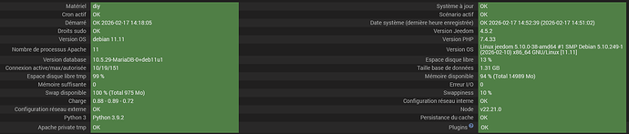

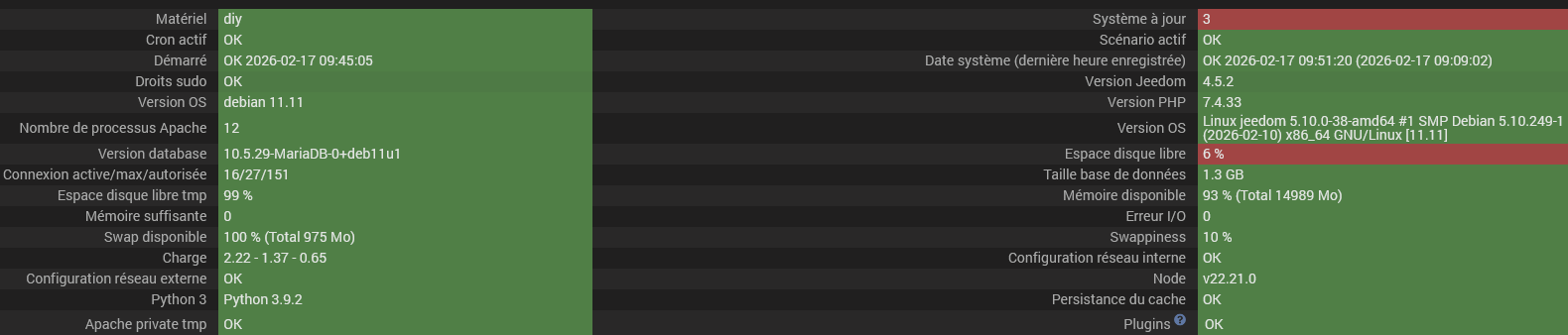

Plus de place disponible
Je ne comprends pas tout, je suis sur VMM sur un Synology, j’ai jamais de place sur mon Jeedom.
Ok je garde un historique dans mes sauvegardes mais bon.
Mais c’est surtout incoérent avec ce que j’ai comme information coté VM.
Si quelqu’un a une idée svp.
