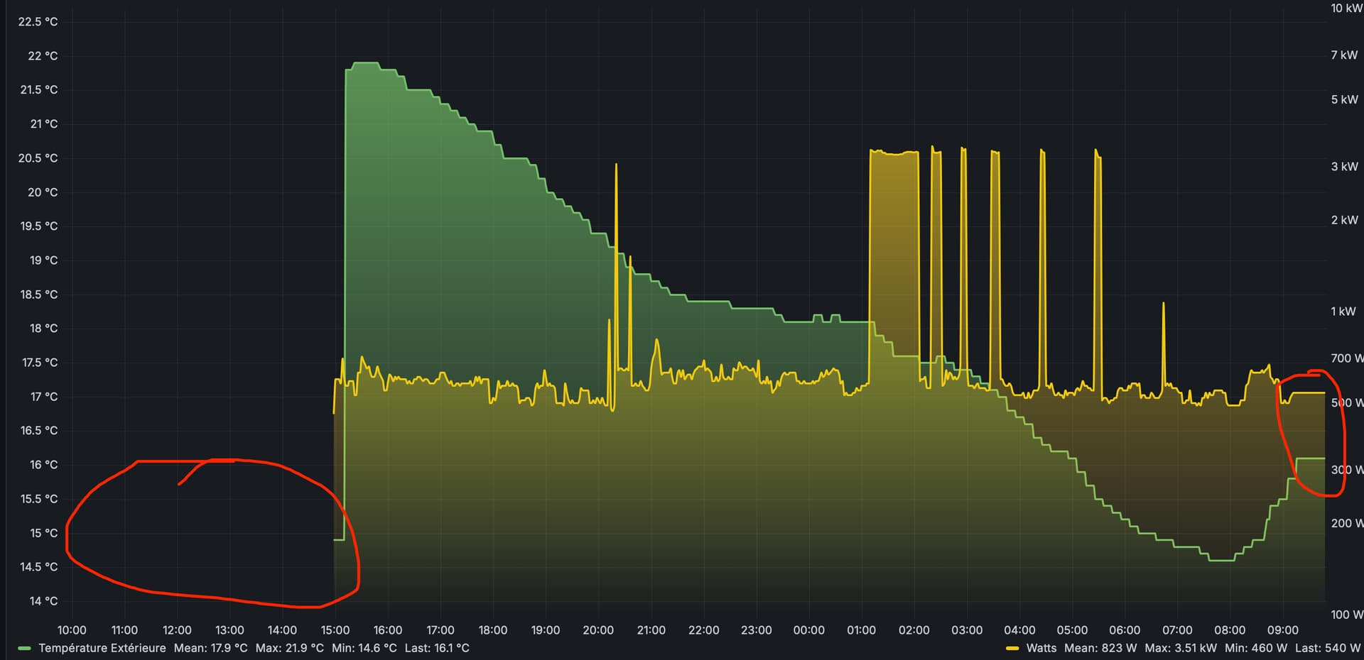

J’ai fait une première tentative avant hier et je me suis aperçu hier à 15h que mon tableau de bord ne se mettait plus à jour.
Nouvelle tentative aujourd’hui après 9h et pareil … plus de mise à jour
j’ai mis les logs en debug avant de faire la mise à jour et il ne montre aucune anomalie. Je vois bien les envois réguliers à la bdd.
Mais force est de constater que quelque chose ne fonctionne plus.

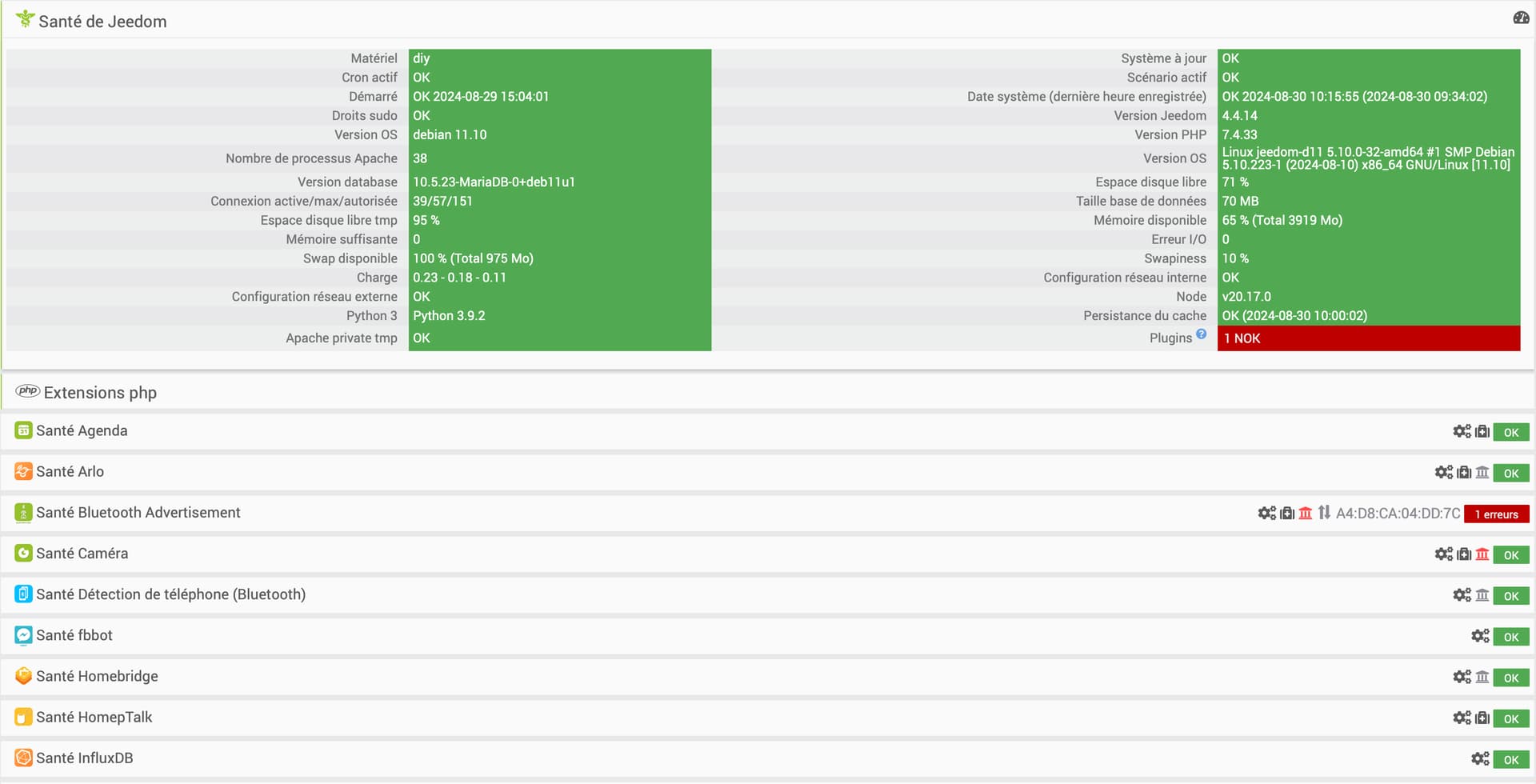

Pouvez-vous montrer la page santé également?

Page santé

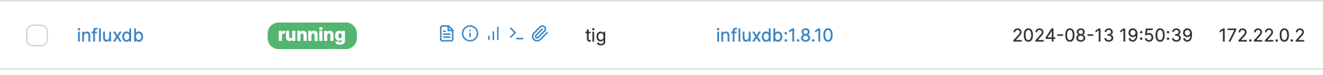

  • vous êtes sur d’être en v1.8.10 coté influx?
    c’est la version que j’ai aussi (j’ai en parallèle une v1.8 et une v2)

pour la version j’ai ça côté Portainer/docker donc je pense que c’est bien en 1.8.10

  • vérifiez la version influx, pas juste la version de l’image: commande influx --version

version influxdb
# /usr/bin/influxd version
InfluxDB v1.8.10 (git: 1.8 688e697c51fd)
