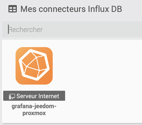

je ne trouve des tentatives que pour un équipement influx: grafana-jeedom-proxmox
ils sont où les autres?
au temps pour moi
J’ai 1 seul équipement
avec 290 indicateurs

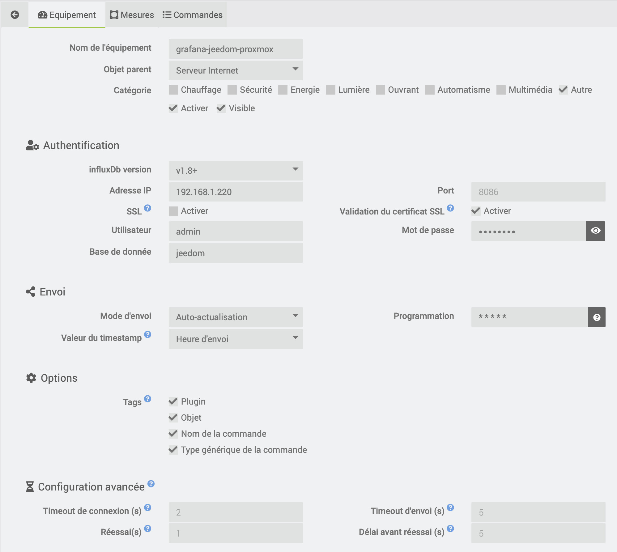

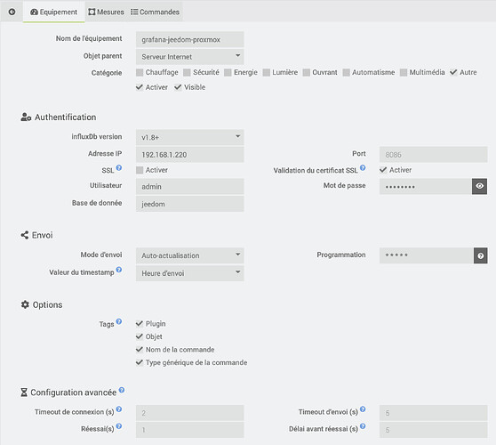

je peux voir la config?
surtout la partie envoi, options & config avancée (timeout etc)
edit: la partie Authentification aussi en fait au cas où
ssl actif par exemple?

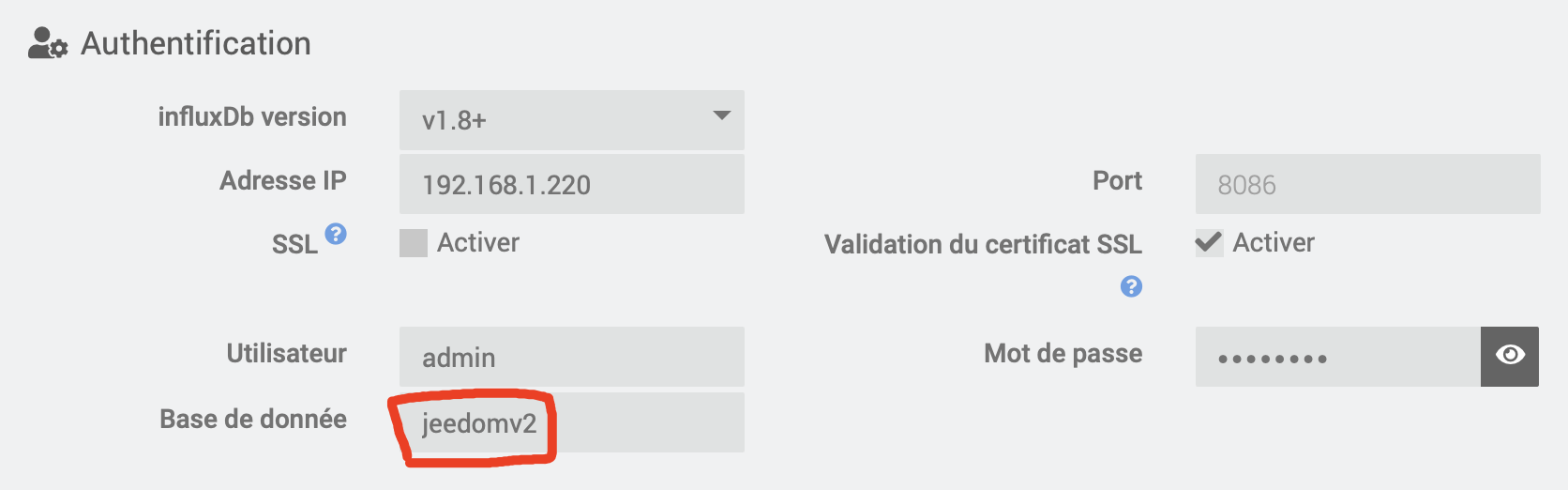

Quand c’est terminé basculez le paramétrage du plugin pour qu’il envoie sur la nouvelle base
