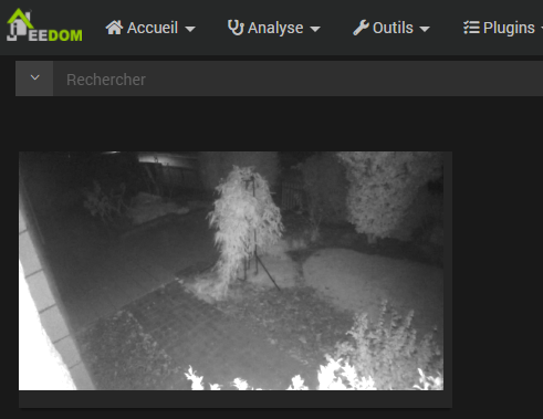

Voici une capture de ma caméra Netatmo et aucun souci pour voir le flux :
