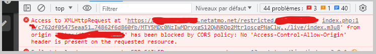

CORS policy: No 'Access-Control-Allow-Origin' header is present on the requested resource
Je suis en version v4.4, au début j’avais un soucis qu’il trouvait pas le fichier hls.js, je l’ai corrigé ensuite j’ai exécuté Plus de flux vidéo plugin Netatmo pro - #18 par thanaus
Maintenant, j’ai se soucis :frowning:
Quoi que je fasse, ça corrige pas
Savoir si ça parle à quelqu’un ou Jeedom trop sécurisé :slight_smile:
Merci d’avance

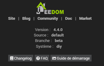

Si tu as pas la dernière alpha ça marche pas en entier il faut que tu redémarre ton heedom dans ce cas là.
Ah je suis en Beta, je passe en alpha
Bon je suis passer en alpha et reboot mon Jeedom, j’ai toujours le même message :frowning:
Pardon j’ai mal vu c’est le cors le soucis. Ça ya pas moyen de l’empêcher surtout que ça peut venir de heedom ou de netatmo.

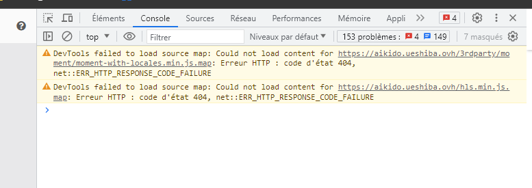

Par contre, il semble y avoir un problème de chargement et plusieurs erreurs dans la console :

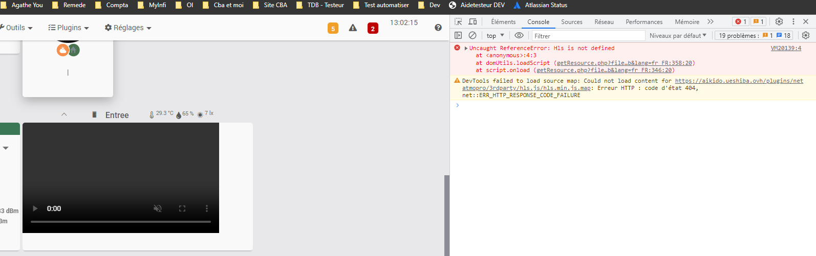

Si tu l’a dans l’image que tu viens de me mettre :slight_smile:
revalide une des cameras normalement ça ne marchera plus
Pour cette erreur
Tu dois rajouter dans ton dossier 3rdparty/hls.js/ avec le fichier hls.js rajouter le fichier hls.min.js qui peux être télécharger sur se lien https://www.cdnpkg.com/hls.js/file/hls.min.js/
Je peux pas trop passer en release car je test la nouvelle application mobile de la v4.4

Pour revenir à ce problème, je viens de sauvegarder un équipement de type camera et toujours le même message comme quoi « Hls is not defined ».
Pour la deuxième erreur, c’est juste un warning car je n’utilise pas le fichier en mode minify et il suffit juste d’ajouter le fichier .map associé au .js
Bref… je suis dans la même version que toi (release 4.4.0) et je n’ai pas les même logs.
Pour info, un autre utilisateur en 4.4.0 a exactement le même problème que moi avec les mêmes logs.
Est-ce que le chargement en 4.4.0 est en mode lazy et il faudrait « attendre » pour exécuter le code javascript ?
Essaye de mettre un timeout sur l’appel a la fonction hsl je pense l’appels arrive avant la fin du chargement du js. Avant en 4.3 c’était géré par jQuery donc plus lent d’où le faite que ça masqué le soucis.
