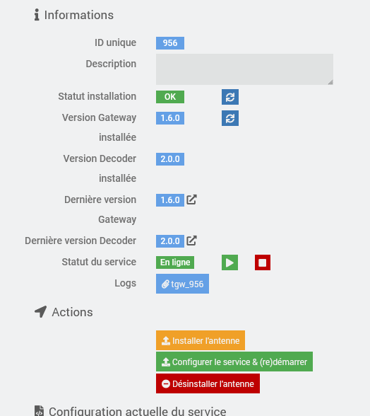

pour l’antenne:

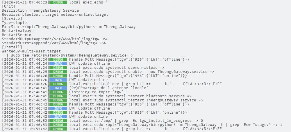

J’ai rebooté l’antenne à 7H45:
J’ai ca qui est apparu dans l’autre log de tgw, mais sans heure:

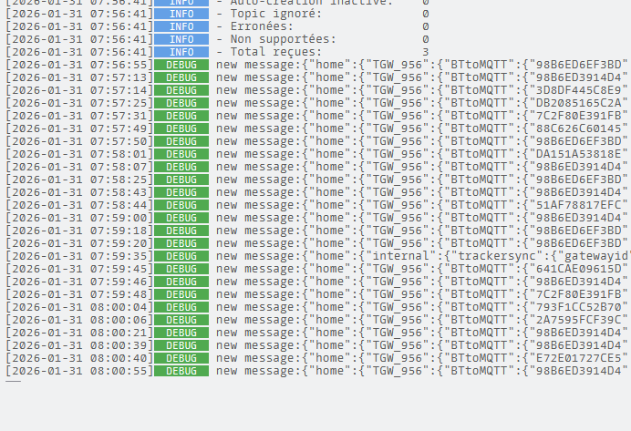

dans MQTT Discovery, je n’a plus de remonté 15 minutes plus tard:

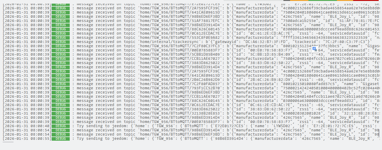

Log du demon:

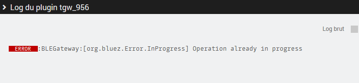

J’avais exactement le même problème depuis des semaines et aucun moyen de comprendre d’où provenait cette satanée erreur « Operation already in progress » (j’étais alors en Jeedom 4.4.19).
Après avoir tout essayé, j’ai également fini par opter pour le passage de Debian 11 à 12 avec Jeedom en 4.5.2, et depuis tout fonctionne correctement.
Il faut bien sûr réinstaller les dépendances et l’antenne, mais les équipements sont instantanément remontés et actualisés plusieurs fois par minute :muscle:
