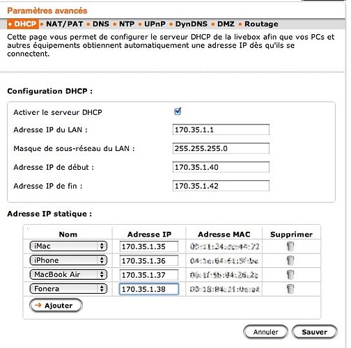

Jai deja réglé des IP fixés dans une livebox orange, c’est un menu spécial, avec une liste qui s’affiche de tous les périphériques règle en IP fixe et de leurs adresses MAC.
Ca s’appelle le “filtrage par adresse Mac”
Et cette option est désactivable, que le périphérique soit visible ou non, la liste d’IP fixe reste visible…
Ca ressemble à ça:

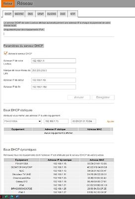

J’ai trouvé la liste des appareils connectés en dynamique et la liste des IP fixess dans un onglet appelé « réseau ». Il y avait effectivement ma box Jeedom et j’ai effacé l’IP fixe. J’ai relancé la box et je ne vois toujours pas la box Jeedom.
Je relance ma question:
J’ai configurer l’IP fixe sur la Livebox Orange. La je viens d’effacer l’IP fixe comme cité plus haut et je ne l’ai toujours pas visible dans les adresses dynamiques
Voila la page ou j’ai supprimer l’IP fixe
