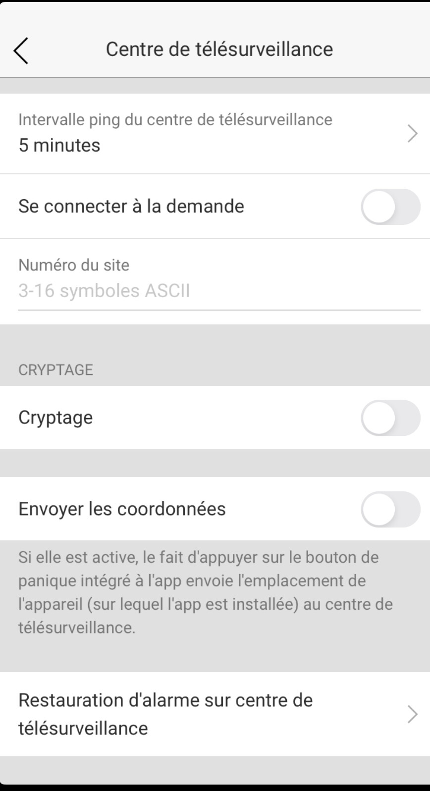

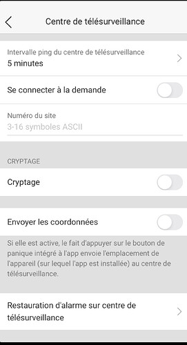

J’ai contacté AJAX, et il faut décocher sur la centrale AJAX l’option « se connecter à la demande ». Je pense que la maj m’a forcée cette option

Et rien de cocher sur se connecter à la demande.

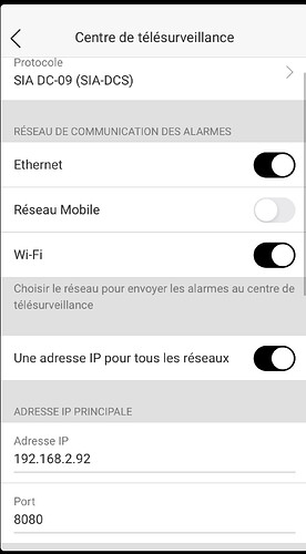

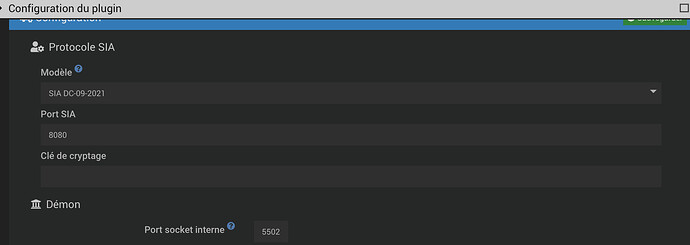

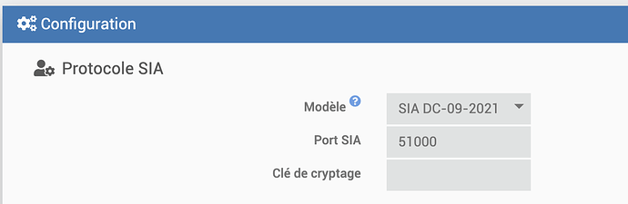

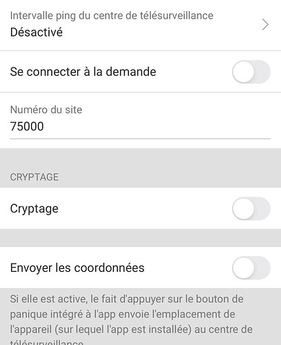

je suis avec une alarme ajax en 2.22.2 et pas de souci, j’utilise aussi SIA Pro depuis des lustres sans souci.
voilà ce que j’ai comme config pour le plugin
et sur ajax
tu peux activer le log en debug côté SIA Pro et essayer de relancer le démon pour voir

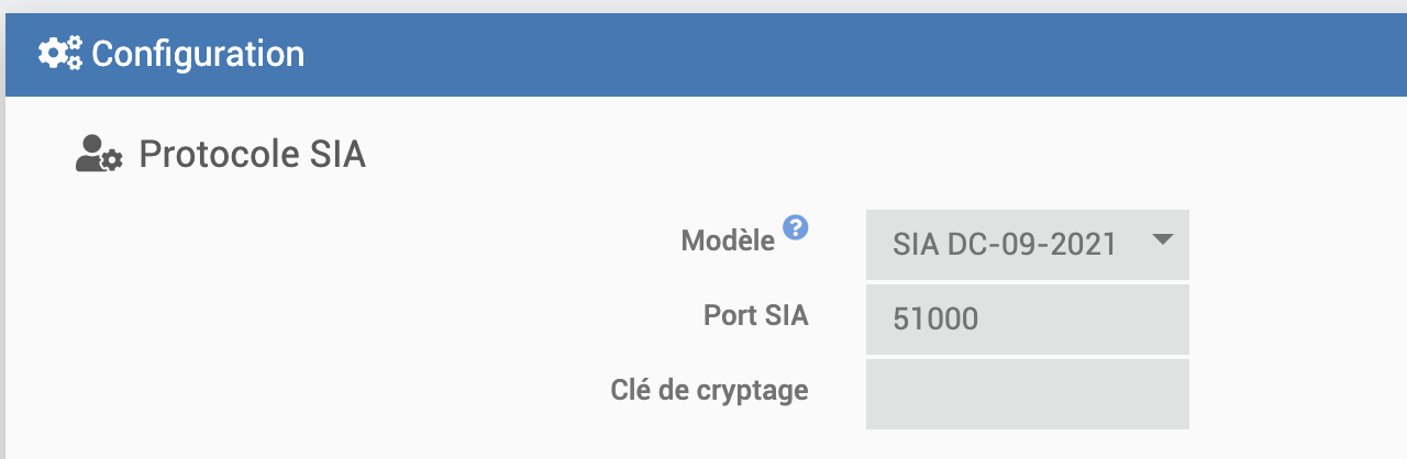

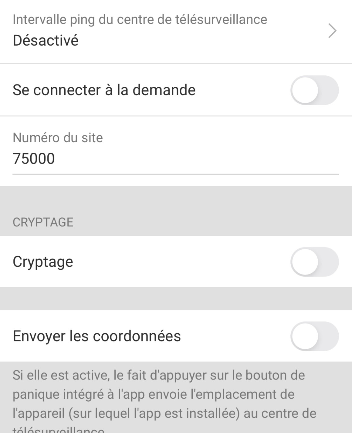

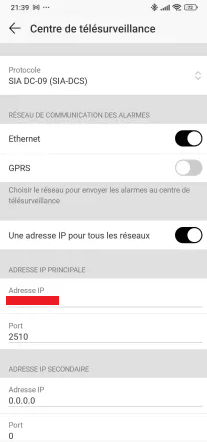

J’utilise le port en 8080 depuis 2 ans sans pb
Côté Ajax
Et côté Siapro

c’est étrange effectivement, ta configuration est bonne, le plugin me semble hors de cause. ce sont les choses que tu reçois qui sont pas ok. ce n’est pas du SIA DC9.
as-tu essayé de changer le protocole côté centrale en ajax translator, valider et remettre SIA DC9? et peut-être cocher cryptage et décocher car c’est comme si tu n’étais pas sur le bon protocole.
tu peux aussi faire un ticket au support de chez Ajax en leur envoyant ton log, ils sont très réactif et très bons en technique. il suffit d’ajouter leur email de robot sur la centrale pour donner accès et ils peuvent regarder la config et les logs auxquels on a pas accès en tant que client.

Hello. En ce qui me concerne, je suis exactement dans la même situation que @networks514.
Le status du « Centre de télésurveillance » apparaissait « deconnecté » sur l’application AJAX. J’ai décoché l’option se connecter à la demande, et desormais le status est connecté. Je ne sais pas dire comment etait ce parametre avant la mise à jour du firmware.
A chaque changement d’état de l’alarme, je reçois dans les logs une erreur « No Match found »

Et Chez moi aussi le disfonctionnement correspond à la date de mise à jour du firmware ajax en 2.22.2
Je constate le même pb sur mon installation. J’ai supprimé et tenté de réinstaller en stable mais c’est toujours les mêmes types d’erreurs. Je n’avais jamais rencontré de soucis auparavant.
Les équipements ne se créent pas non plus.
Exact j’ai tenté aussi après un backup de mon jeedom de supprimer les équipements et relancer le démon etc et aucun équipement ne s’est recrée.
Du coup, j’ai restauré dans l’attente.

Je vous confirme que je n’ai aucun souci avec ma nouvelle VM et le plugin siapro.
Vous confirmez que vous avez le même type de configuration dans votre application ?
Pourriez-vous indiquer le type et le firmware de votre Hub ?
Pour ma part, j’ai un Hub 2 (2G) et le firmware EU 2.22.2

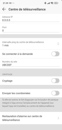

Premier retour sur nos différences, je n’ai jamais eu d’object Number (numéro de site) vs vos configurations.
Après échange avec Ajax, ils étaient étonnés.
J’ai rajouté un object number (mon adresse postale), relancé le démon et il vient de me créer deux nouveaux équipements : adressepostal.Nri0 et adressepostal.Nri1
Et je retrouve bien la maj des codes etc sur ces deux derniers ?
@thanaus : veux-tu investiguer, ou décision est que cette information doit être mandatory et pour ceux ayant le pb de remplacer les commandes ?
J’ai clôturé mon incident avec Ajax, ils vont regarder tout de même ce qui a changé sur la trame envoyé entre les deux versions de FW.
Côté Jeedom, 5 commandes à remplacer, ça prend 2mn, clos pour moi.
