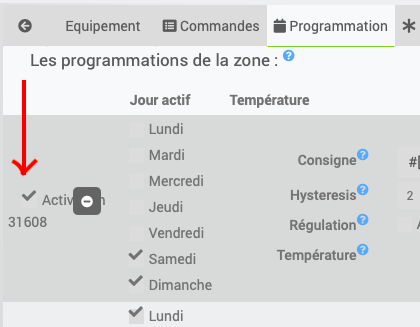

Je suis sur la beta et également depuis la dernière mise jour, j’ai des comportements bizarres.
J’ai des conditions HP/HC de 22h30 à 6h30, et une heure de dispo fixée à 6h25, le chauffe-eau s’allume vers 23h pour s’éteindre à minuit/1h.

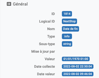

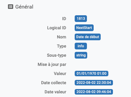

J’ai aussi ces commandes qui sont toujours à zéro et plus jamais mises à jour :
Capture d’écran 2022-08-20 à 08.44.23
Capture d’écran 2022-08-20 à 08.44.10

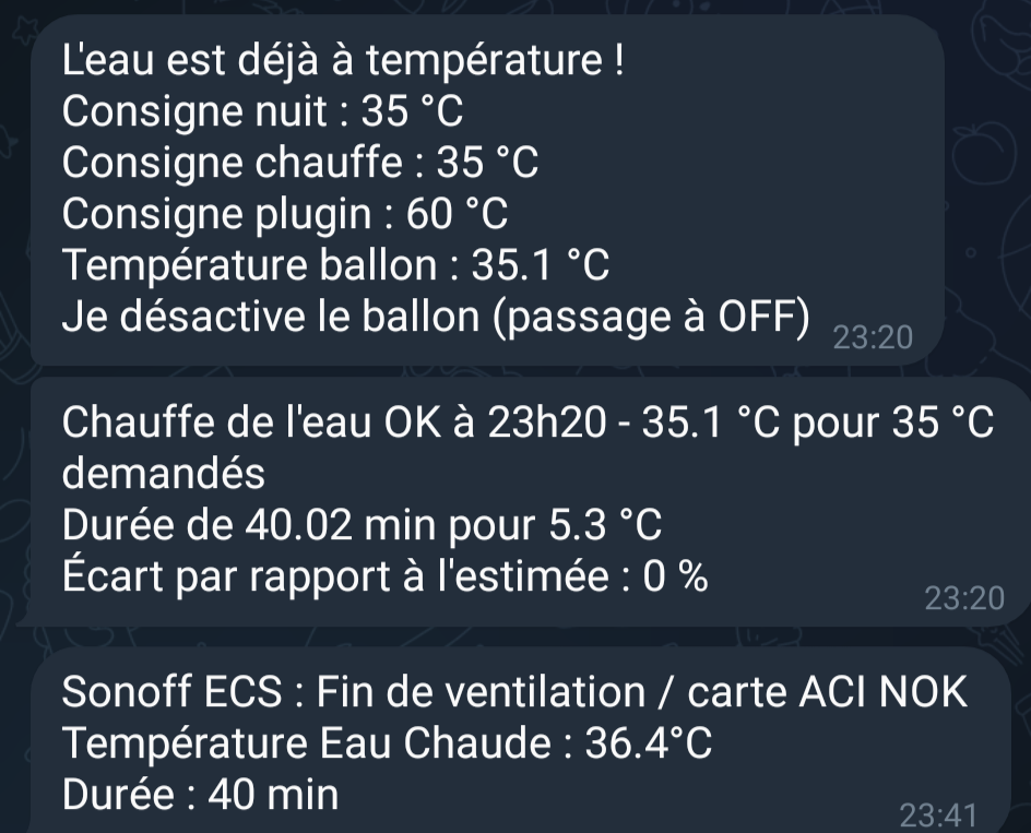

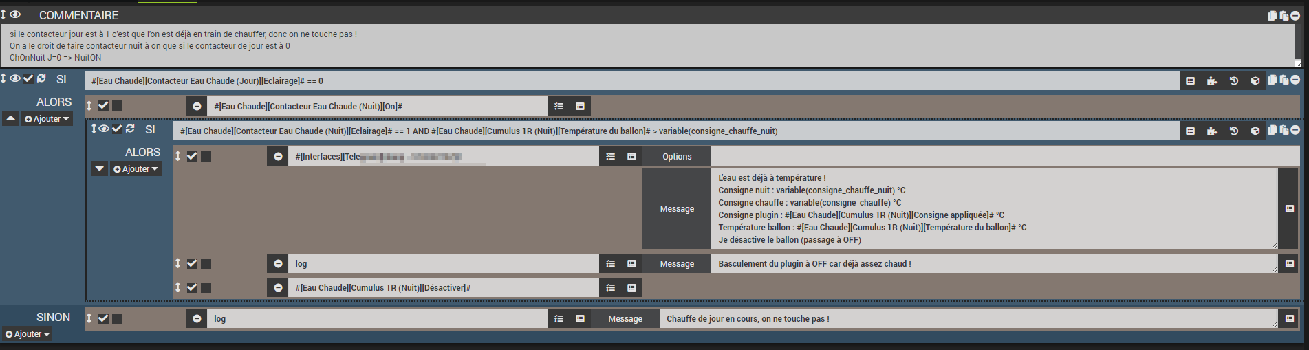

Bon, j’ai ajouté une surveillance dans ma répétition du ON pour la chauffe car ça part en sucette complet… Dès que la température est inférieure à la consigne, il chauffe à bloc jusqu’à 60°C… alors que la consigne est à 35 ou 45°C suivant la nuit.

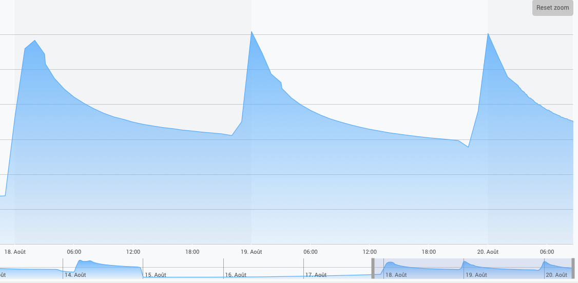

Ce qui ne dérange plus c’est que l’estimation de puissance est fausse complètement alors que ce n’était pas le cas.
J’ai déjà vérifié mes variables, mais au cas où je vais les tracer. Ce scénario tourne toutes les 5 min quand il est activé durant la nuit.
Cette nuit, il a bien chauffé de 4h à 6h30 et la température de consigne a été atteinte.
Mais les valeurs des commandes NextStart et NextStop n’ont toujours pas changé, toujours 01/01/1970 01:00.

C’est étrange ça.

Pour l’instant le scénario de cron on a fait le travail en coupant mais juste 6h avant l’heure de dispo…
Je ne comprends pas ce que tu fais

En fait on m’a demandé d’ajouter un paramètres d’activation a la programmation qui visiblement n’était pas activer chez moi.
Vue qu’il ne trouvait pas de programmation il reste à zéro unix
Je fais rien. Le ballon doit chauffer à 35 ou 45 mais il monte systématiquement à 60.
La consigne de l’objet du plugin est fausse. C’est une variable qui bouge chaque soir à 20h. Sauf que le plugin met 60deg et ne voit pas le chiffre passé par la variable. Il n’y aurait pas un souci de type par hasard ?
Regarde les logs j’ai tout détaillé.
L’estimation de puissance est fausse. Il voit 1500w alors qu’il fait
Bon @mika-nt28 … du coup, c’est quoi la solution ? Car depuis la mise à jour, tout est foiré.
Et c’est mon scénario qui prend le relais pour maintenir la chauffe, sinon il met 60° pleine balle dans la ballon, ce qui n’a aucun intérêt.
Que te faut-il pour mieux analyser que les logs ? Je t’ai mis tout ce que je pouvais.
Au final, il ne voit pas la consigne dans l’objet du plugin.
Activer la chaque programmation
OK, je pense avoir compris.
La case s’appelle Activation et elle était désactivée chez moi…

Normalement tu devrais retrouver une date dans le futur
Effectivement, j’ai des dates et heures correctes.

Perso, le plugin continue à voir 60° malgré une consigne de 35/45 et j’avoue que ça commence à m’énerver un peu car je surconsomme. Le fonctionnement est totalement erratique.
Mika, que puis-je te donner pour que tu vois le problème ? On dirait que j’ai beau mettre une valeur au plugin, il fait ce qu’il veut… et rester à 60° en consigne. Consigne qui n’existe pas ? Tu aurais ça en paramètre par défaut dans ton code par exemple ?
Je vais tenter de mettre une valeur en dur sur la consigne au lieu d’une variable.
A tu regarder le point de dessus sur le planning
Effectivement, c’est ça.
Bon, sans commentaire.
C’est nouveau cette case ?
Oui, une demande d’évolution pour activer ou non dynamiquement (par l’API) faut que je regarde pourquoi elle ne se coche pas a la mise à jour
