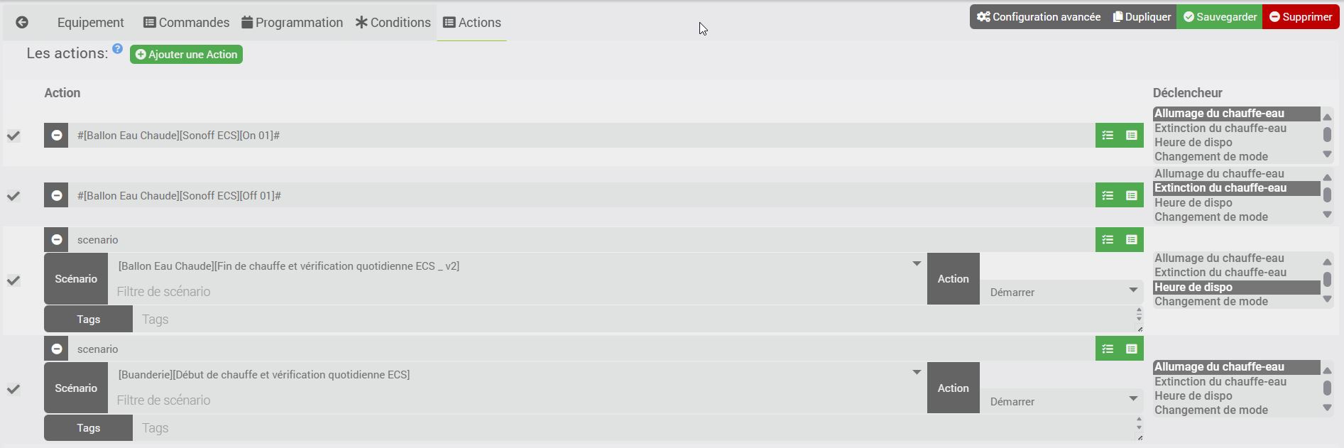

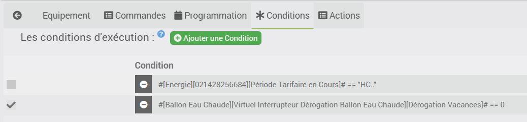

J’avais eu le même souci en 2022 suivi sur ce fil : Plus d’arrêt de chauffe depuis mise à jour 2022-05-25 01:02:58 - Plugins / Automatisme - Communauté Jeedom, suite à une mise à jour. J’ai repris toute la discussion et la correction demandée à cette période est toujours en place.
J’utilise ce plugin depuis longtemps pour gérer la chauffe de mon ballon d’eau chaude. Le plugin décide de la chauffe et de l’arrêt via un module Sonoff en zigbee qui pilote lui même le relais HC-HP de mon ballon d’eau chaude.
Depuis quelques temps, j’ai un souci d’arrêt qui ne se réalise pas quand la température est atteinte. Je vois dans les logs que la demande OFF est loguée mais je ne vois pas de ligne demandant au Sonoff de faire un OFF.
Sur les 7 derniers jours, j’ai eu 5 fois le souci. on voit que la température monte jusqu’à 66°-67° au lieu des 61-62° demandés ![]()
Logs complet

La chauffe s’arrête réellement à 07h00 (heure de mise à disposition demandée) et à ce moment, on voit bien la demande au sonoff :
[2025-12-24 07:00:23] DEBUG : Exécution de #[Ballon Eau Chaude][Sonoff ECS][Off 01]#
l’heure de mise à disposition programmée (07h00 pour mon cas)
Ce qui est aussi bizarre est que l’eau chaude atteint toujours la température demandée bien avant l’heure de mise à disposition demandée, souvent 1h avant.
Voilà la courbe caractéristique chauffe-eau :
Contrôle chauffe eau
Actions chauffe eau
Merci d’avance
