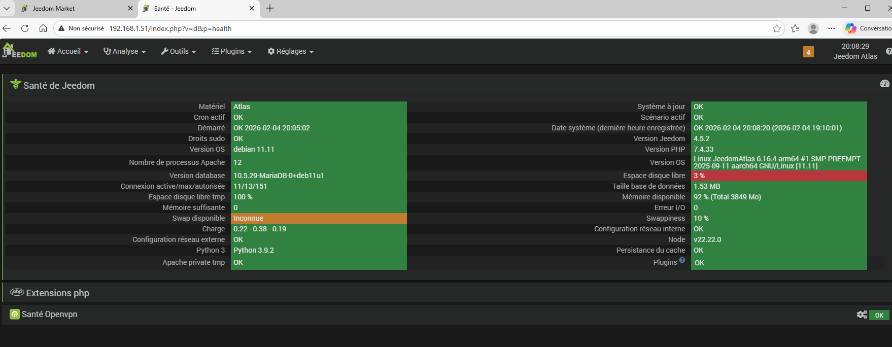

Le 24 janvier dernier, j’ai effectué la mise a jour de ma Jeedom Atlas qui était sous debian 10 et en 4.3.16 pour passer en debian 11 et 4.5.2
Aujourd’hui sur la page santé alors que j’ai seulement le plugin Openvpn d’installé car je n’ai pas encore restauré mon backup de ma version 4.3.16 sur la page santé, j’ai Swap disponible inconnu et mon espace disque à 3%.
Pourriez m’indiquer si cela est normal et à défaut, comment identifier le ou les fichiers qui ont occupés mon espace disque et comment corriger la situation ?

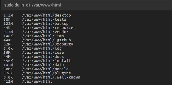

Merci pour les infos, étant débutant je ne connaissais pas ces commandes
ci dessous le retour des commandes
Capture sudo du -h -d1 _var_www_html
Capture sudo du -h -d1 _var_www_html_plugins
Le message d’erreur que tu as sur la première commande n’est pas normal …

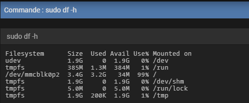

Est ce que tu peux me dire ce que réponds la commande suivante ?
sudo df -h
Aurel,
ci dessous le retour de la commande

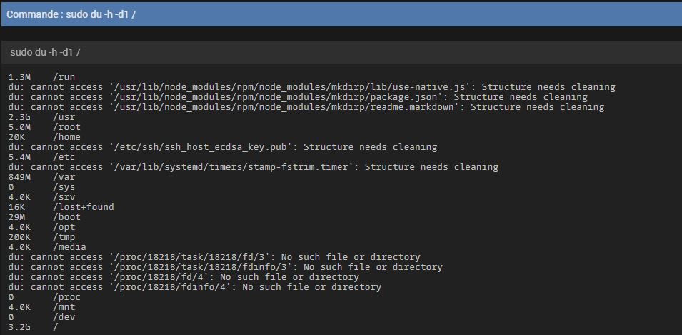

Tu peux essayer la commande suivante ? Elle peut par contre mettre un peu de temps à s’exécuter … (elle va faire la somme des répertoires à partir du répertoire racine)
sudo du -h -d1 /

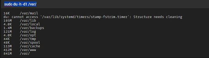

voici le retour
Merci.
Je pense que tu dois quand même avoir un souci. J’ai l’impression que la restauration ne s’est pas bien passée tu n’a pas eu de message d’erreur ?
Les messages no such file or directory dans /proc sont normaux.
Par contre le structure needs clearing indique qu’il semble y avoir des secteurs défectueux sur le disque.
On est d’accord que tu as restauré une image sur ton disque existant ? Tu ne l’a pas changé ?
Tout a fait
A quelle question tu réponds ? :sweat_smile:
J’ai restauré l’image sur mon disque existant et je n’ai encore rien changé.
Mais je n’ai pas pu avoir accès à ma box je jour même.
J’ai pu avoir accès le lendemain a ma box après avoir débrancher l’alimentation.
Ce n’est pas normal.
/dev/mmcblk0p2 devrait avoir une taille de 29G (et non pas 3.4G).
Je suggère de refaire une restauration système.
