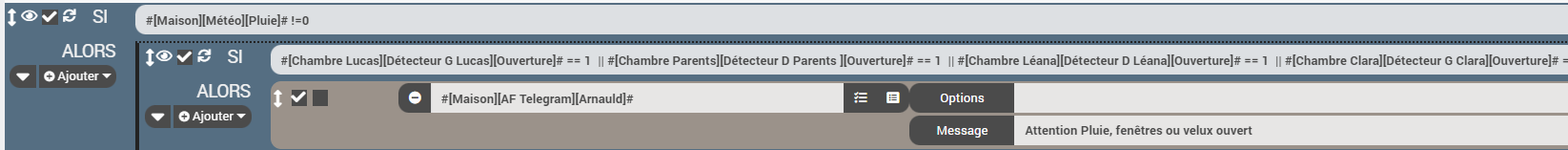

j’ai pourtant configuré et indiqué ma ville dans la configuration du plugin mais parfois il m’averti de pluie alors qu’il fait beau…
Est ce une erreur au niveau de mon scénario?
a défaut j’envisage de prendre un détecteur de pluie indépendant.
Le plugin ne donne pas la vérité absolue mais une prévision (qu’il ne calcul pas lui même mais récupérée d’un service externe) donc forcément il peut y avoir des erreurs de prévision météo…
