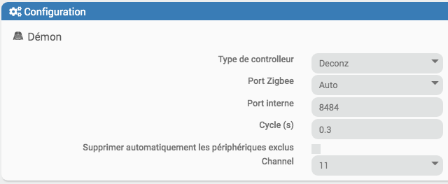

Bonsoir Loïc,
Plugin installé sans encombre, par contre le démon reste en statut NOK,
Ci-joint les logs et la configuration appliquée,
J’ai ouvert l’accès support si tu souhaites regarder, mon compte market: TomLou
[2020-10-01 18:17:29][ERROR] : Attention je pense qu'il y a un soucis avec le démon que j'ai relancé plus de 3 fois consécutivement
[2020-10-01 18:17:30][INFO] : Lancement démon zigbeed : /usr/bin/python3 /var/www/html/plugins/zigbee/resources/zigbeed/zigbeed.py --device auto --loglevel debug --socketport 8089 --callback http://127.0.0.1:80/plugins/zigbee/core/php/jeeZigbee.php --apikey NBcZTlZTiQ8RDgbllC9jIjedfNbSg2qh --cycle 0.3 --pid /tmp/jeedom/zigbee/deamon.pid --data_folder /var/www/html/plugins/zigbee/data --controller deconz --channel 11
[2020-10-01 18:17:31][DEBUG] : null
[2020-10-01 18:17:42][ERROR] : Erreur sur la fonction deamon_start du plugin : Vous devez attendre au moins 45 secondes entre deux lancements du démon. Dernier lancement : 2020-10-01 18:17:29
[2020-10-01 18:18:30][ERROR] : Attention je pense qu'il y a un soucis avec le démon que j'ai relancé plus de 3 fois consécutivement
[2020-10-01 18:18:31][INFO] : Lancement démon zigbeed : /usr/bin/python3 /var/www/html/plugins/zigbee/resources/zigbeed/zigbeed.py --device auto --loglevel debug --socketport 8484 --callback http://127.0.0.1:80/plugins/zigbee/core/php/jeeZigbee.php --apikey NBcZTlZTiQ8RDgbllC9jIjedfNbSg2qh --cycle 0.3 --pid /tmp/jeedom/zigbee/deamon.pid --data_folder /var/www/html/plugins/zigbee/data --controller deconz --channel 11
[2020-10-01 18:18:32][DEBUG] : null

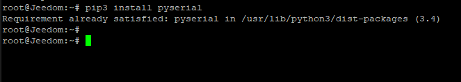

Launch install of zigbee dependancy
Hit:1 http://security.debian.org/debian-security buster/updates InRelease
Hit:2 http://ftp.fr.debian.org/debian buster InRelease
Hit:3 http://ftp.fr.debian.org/debian buster-updates InRelease
Hit:4 https://deb.nodesource.com/node_12.x buster InRelease
Hit:5 http://phoscon.de/apt/deconz buster InRelease
Reading package lists...
Building dependency tree...
Reading state information...
python3-serial is already the newest version (3.4-4).
python3-pip is already the newest version (18.1-5).
python3 is already the newest version (3.7.3-1).
python3-pyudev is already the newest version (0.21.0-1).
python3-requests is already the newest version (2.21.0-1).
0 upgraded, 0 newly installed, 0 to remove and 0 not upgraded.
Requirement already up-to-date: zigpy in /usr/local/lib/python3.7/dist-packages (0.25.0)
Requirement already satisfied, skipping upgrade: pycryptodome in /usr/local/lib/python3.7/dist-packages (from zigpy) (3.9.8)
Requirement already satisfied, skipping upgrade: aiohttp in /usr/local/lib/python3.7/dist-packages (from zigpy) (3.6.2)
Requirement already satisfied, skipping upgrade: crccheck in /usr/local/lib/python3.7/dist-packages (from zigpy) (1.0)
Requirement already satisfied, skipping upgrade: voluptuous in /usr/local/lib/python3.7/dist-packages (from zigpy) (0.12.0)
Requirement already satisfied, skipping upgrade: multidict<5.0,>=4.5 in /usr/local/lib/python3.7/dist-packages (from aiohttp->zigpy) (4.7.6)
Requirement already satisfied, skipping upgrade: chardet<4.0,>=2.0 in /usr/lib/python3/dist-packages (from aiohttp->zigpy) (3.0.4)
Requirement already satisfied, skipping upgrade: attrs>=17.3.0 in /usr/local/lib/python3.7/dist-packages (from aiohttp->zigpy) (20.2.0)
Requirement already satisfied, skipping upgrade: async-timeout<4.0,>=3.0 in /usr/local/lib/python3.7/dist-packages (from aiohttp->zigpy) (3.0.1)
Requirement already satisfied, skipping upgrade: yarl<2.0,>=1.0 in /usr/local/lib/python3.7/dist-packages (from aiohttp->zigpy) (1.6.0)
Requirement already satisfied, skipping upgrade: typing-extensions>=3.7.4; python_version < "3.8" in /usr/local/lib/python3.7/dist-packages (from yarl<2.0,>=1.0->aiohttp->zigpy) (3.7.4.3)
Requirement already satisfied, skipping upgrade: idna>=2.0 in /usr/lib/python3/dist-packages (from yarl<2.0,>=1.0->aiohttp->zigpy) (2.6)
Requirement already up-to-date: bellows in /usr/local/lib/python3.7/dist-packages (0.20.3)
Requirement already satisfied, skipping upgrade: pyserial-asyncio in /usr/local/lib/python3.7/dist-packages (from bellows) (0.4)
Requirement already satisfied, skipping upgrade: click-log==0.2.0 in /usr/local/lib/python3.7/dist-packages (from bellows) (0.2.0)
Requirement already satisfied, skipping upgrade: voluptuous in /usr/local/lib/python3.7/dist-packages (from bellows) (0.12.0)
Requirement already satisfied, skipping upgrade: pure-pcapy3==1.0.1 in /usr/local/lib/python3.7/dist-packages (from bellows) (1.0.1)
Requirement already satisfied, skipping upgrade: Click in /usr/local/lib/python3.7/dist-packages (from bellows) (7.1.2)
Requirement already satisfied, skipping upgrade: zigpy>=0.21.0 in /usr/local/lib/python3.7/dist-packages (from bellows) (0.25.0)
Requirement already satisfied, skipping upgrade: pyserial in /usr/lib/python3/dist-packages (from pyserial-asyncio->bellows) (3.4)
Requirement already satisfied, skipping upgrade: setuptools in /usr/local/lib/python3.7/dist-packages (from pure-pcapy3==1.0.1->bellows) (50.3.0)
Requirement already satisfied, skipping upgrade: pycryptodome in /usr/local/lib/python3.7/dist-packages (from zigpy>=0.21.0->bellows) (3.9.8)
Requirement already satisfied, skipping upgrade: aiohttp in /usr/local/lib/python3.7/dist-packages (from zigpy>=0.21.0->bellows) (3.6.2)
Requirement already satisfied, skipping upgrade: crccheck in /usr/local/lib/python3.7/dist-packages (from zigpy>=0.21.0->bellows) (1.0)
Requirement already satisfied, skipping upgrade: yarl<2.0,>=1.0 in /usr/local/lib/python3.7/dist-packages (from aiohttp->zigpy>=0.21.0->bellows) (1.6.0)
Requirement already satisfied, skipping upgrade: async-timeout<4.0,>=3.0 in /usr/local/lib/python3.7/dist-packages (from aiohttp->zigpy>=0.21.0->bellows) (3.0.1)
Requirement already satisfied, skipping upgrade: attrs>=17.3.0 in /usr/local/lib/python3.7/dist-packages (from aiohttp->zigpy>=0.21.0->bellows) (20.2.0)
Requirement already satisfied, skipping upgrade: multidict<5.0,>=4.5 in /usr/local/lib/python3.7/dist-packages (from aiohttp->zigpy>=0.21.0->bellows) (4.7.6)
Requirement already satisfied, skipping upgrade: chardet<4.0,>=2.0 in /usr/lib/python3/dist-packages (from aiohttp->zigpy>=0.21.0->bellows) (3.0.4)
Requirement already satisfied, skipping upgrade: typing-extensions>=3.7.4; python_version < "3.8" in /usr/local/lib/python3.7/dist-packages (from yarl<2.0,>=1.0->aiohttp->zigpy>=0.21.0->bellows) (3.7.4.3)
Requirement already satisfied, skipping upgrade: idna>=2.0 in /usr/lib/python3/dist-packages (from yarl<2.0,>=1.0->aiohttp->zigpy>=0.21.0->bellows) (2.6)
Requirement already up-to-date: zha-quirks in /usr/local/lib/python3.7/dist-packages (0.0.45)
Requirement already satisfied, skipping upgrade: zigpy>=0.22.1 in /usr/local/lib/python3.7/dist-packages (from zha-quirks) (0.25.0)
Requirement already satisfied, skipping upgrade: voluptuous in /usr/local/lib/python3.7/dist-packages (from zigpy>=0.22.1->zha-quirks) (0.12.0)
Requirement already satisfied, skipping upgrade: aiohttp in /usr/local/lib/python3.7/dist-packages (from zigpy>=0.22.1->zha-quirks) (3.6.2)
Requirement already satisfied, skipping upgrade: pycryptodome in /usr/local/lib/python3.7/dist-packages (from zigpy>=0.22.1->zha-quirks) (3.9.8)
Requirement already satisfied, skipping upgrade: crccheck in /usr/local/lib/python3.7/dist-packages (from zigpy>=0.22.1->zha-quirks) (1.0)
Requirement already satisfied, skipping upgrade: attrs>=17.3.0 in /usr/local/lib/python3.7/dist-packages (from aiohttp->zigpy>=0.22.1->zha-quirks) (20.2.0)
Requirement already satisfied, skipping upgrade: async-timeout<4.0,>=3.0 in /usr/local/lib/python3.7/dist-packages (from aiohttp->zigpy>=0.22.1->zha-quirks) (3.0.1)
Requirement already satisfied, skipping upgrade: chardet<4.0,>=2.0 in /usr/lib/python3/dist-packages (from aiohttp->zigpy>=0.22.1->zha-quirks) (3.0.4)
Requirement already satisfied, skipping upgrade: multidict<5.0,>=4.5 in /usr/local/lib/python3.7/dist-packages (from aiohttp->zigpy>=0.22.1->zha-quirks) (4.7.6)
Requirement already satisfied, skipping upgrade: yarl<2.0,>=1.0 in /usr/local/lib/python3.7/dist-packages (from aiohttp->zigpy>=0.22.1->zha-quirks) (1.6.0)
Requirement already satisfied, skipping upgrade: typing-extensions>=3.7.4; python_version < "3.8" in /usr/local/lib/python3.7/dist-packages (from yarl<2.0,>=1.0->aiohttp->zigpy>=0.22.1->zha-quirks) (3.7.4.3)
Requirement already satisfied, skipping upgrade: idna>=2.0 in /usr/lib/python3/dist-packages (from yarl<2.0,>=1.0->aiohttp->zigpy>=0.22.1->zha-quirks) (2.6)
Requirement already up-to-date: zigpy_znp in /usr/local/lib/python3.7/dist-packages (0.2.1)
Requirement already satisfied, skipping upgrade: zigpy>=0.25.0 in /usr/local/lib/python3.7/dist-packages (from zigpy_znp) (0.25.0)
Requirement already satisfied, skipping upgrade: async-timeout in /usr/local/lib/python3.7/dist-packages (from zigpy_znp) (3.0.1)
Requirement already satisfied, skipping upgrade: coloredlogs in /usr/local/lib/python3.7/dist-packages (from zigpy_znp) (14.0)
Requirement already satisfied, skipping upgrade: pyserial-asyncio in /usr/local/lib/python3.7/dist-packages (from zigpy_znp) (0.4)
Requirement already satisfied, skipping upgrade: voluptuous in /usr/local/lib/python3.7/dist-packages (from zigpy_znp) (0.12.0)
Requirement already satisfied, skipping upgrade: crccheck in /usr/local/lib/python3.7/dist-packages (from zigpy>=0.25.0->zigpy_znp) (1.0)
Requirement already satisfied, skipping upgrade: pycryptodome in /usr/local/lib/python3.7/dist-packages (from zigpy>=0.25.0->zigpy_znp) (3.9.8)
Requirement already satisfied, skipping upgrade: aiohttp in /usr/local/lib/python3.7/dist-packages (from zigpy>=0.25.0->zigpy_znp) (3.6.2)
Requirement already satisfied, skipping upgrade: humanfriendly>=7.1 in /usr/local/lib/python3.7/dist-packages (from coloredlogs->zigpy_znp) (8.2)
Requirement already satisfied, skipping upgrade: pyserial in /usr/lib/python3/dist-packages (from pyserial-asyncio->zigpy_znp) (3.4)
Requirement already satisfied, skipping upgrade: chardet<4.0,>=2.0 in /usr/lib/python3/dist-packages (from aiohttp->zigpy>=0.25.0->zigpy_znp) (3.0.4)
Requirement already satisfied, skipping upgrade: attrs>=17.3.0 in /usr/local/lib/python3.7/dist-packages (from aiohttp->zigpy>=0.25.0->zigpy_znp) (20.2.0)
Requirement already satisfied, skipping upgrade: multidict<5.0,>=4.5 in /usr/local/lib/python3.7/dist-packages (from aiohttp->zigpy>=0.25.0->zigpy_znp) (4.7.6)
Requirement already satisfied, skipping upgrade: yarl<2.0,>=1.0 in /usr/local/lib/python3.7/dist-packages (from aiohttp->zigpy>=0.25.0->zigpy_znp) (1.6.0)
Requirement already satisfied, skipping upgrade: idna>=2.0 in /usr/lib/python3/dist-packages (from yarl<2.0,>=1.0->aiohttp->zigpy>=0.25.0->zigpy_znp) (2.6)
Requirement already satisfied, skipping upgrade: typing-extensions>=3.7.4; python_version < "3.8" in /usr/local/lib/python3.7/dist-packages (from yarl<2.0,>=1.0->aiohttp->zigpy>=0.25.0->zigpy_znp) (3.7.4.3)
Requirement already up-to-date: zigpy-xbee in /usr/local/lib/python3.7/dist-packages (0.13.0)
Requirement already satisfied, skipping upgrade: pyserial-asyncio in /usr/local/lib/python3.7/dist-packages (from zigpy-xbee) (0.4)
Requirement already satisfied, skipping upgrade: zigpy>=0.23.0 in /usr/local/lib/python3.7/dist-packages (from zigpy-xbee) (0.25.0)
Requirement already satisfied, skipping upgrade: pyserial in /usr/lib/python3/dist-packages (from pyserial-asyncio->zigpy-xbee) (3.4)
Requirement already satisfied, skipping upgrade: voluptuous in /usr/local/lib/python3.7/dist-packages (from zigpy>=0.23.0->zigpy-xbee) (0.12.0)
Requirement already satisfied, skipping upgrade: pycryptodome in /usr/local/lib/python3.7/dist-packages (from zigpy>=0.23.0->zigpy-xbee) (3.9.8)
Requirement already satisfied, skipping upgrade: aiohttp in /usr/local/lib/python3.7/dist-packages (from zigpy>=0.23.0->zigpy-xbee) (3.6.2)
Requirement already satisfied, skipping upgrade: crccheck in /usr/local/lib/python3.7/dist-packages (from zigpy>=0.23.0->zigpy-xbee) (1.0)
Requirement already satisfied, skipping upgrade: yarl<2.0,>=1.0 in /usr/local/lib/python3.7/dist-packages (from aiohttp->zigpy>=0.23.0->zigpy-xbee) (1.6.0)
Requirement already satisfied, skipping upgrade: multidict<5.0,>=4.5 in /usr/local/lib/python3.7/dist-packages (from aiohttp->zigpy>=0.23.0->zigpy-xbee) (4.7.6)
Requirement already satisfied, skipping upgrade: async-timeout<4.0,>=3.0 in /usr/local/lib/python3.7/dist-packages (from aiohttp->zigpy>=0.23.0->zigpy-xbee) (3.0.1)
Requirement already satisfied, skipping upgrade: chardet<4.0,>=2.0 in /usr/lib/python3/dist-packages (from aiohttp->zigpy>=0.23.0->zigpy-xbee) (3.0.4)

Alors la est dans le mystique je pense… j’ai la meme config que toi (buster tout juste installé en plus) et aucun soucis…
Tu peux essayer en ssh de faire :
pip3 install pyserial
Le démon reste NOK,
[2020-10-01 18:48:54][INFO] : Début d'activation du plugin
[2020-10-01 18:48:55][INFO] : Info sur le démon : {"launchable_message":"","launchable":"nok","state":"nok","log":"nok","auto":0}
[2020-10-01 18:54:33][INFO] : Lancement démon zigbeed : /usr/bin/python3 /var/www/html/plugins/zigbee/resources/zigbeed/zigbeed.py --device /dev/ttyACM1 --loglevel info --socketport 8484 --callback http://127.0.0.1:80/plugins/zigbee/core/php/jeeZigbee.php --apikey jyQSDGRwJENJSqnAPgGvLCSRsBHqi2JM --cycle 0.3 --pid /tmp/jeedom/zigbee/deamon.pid --data_folder /var/www/html/plugins/zigbee/data --controller deconz --channel 11
[2020-10-01 18:54:43][ERROR] : Erreur sur la fonction deamon_start du plugin : Vous devez attendre au moins 45 secondes entre deux lancements du démon. Dernier lancement : 2020-10-01 18:54:32
[2020-10-01 18:55:26][INFO] : Lancement démon zigbeed : /usr/bin/python3 /var/www/html/plugins/zigbee/resources/zigbeed/zigbeed.py --device /dev/ttyUSB0 --loglevel info --socketport 8484 --callback http://127.0.0.1:80/plugins/zigbee/core/php/jeeZigbee.php --apikey jyQSDGRwJENJSqnAPgGvLCSRsBHqi2JM --cycle 0.3 --pid /tmp/jeedom/zigbee/deamon.pid --data_folder /var/www/html/plugins/zigbee/data --controller deconz --channel 11
[2020-10-01 18:55:38][ERROR] : Erreur sur la fonction deamon_start du plugin : Vous devez attendre au moins 45 secondes entre deux lancements du démon. Dernier lancement : 2020-10-01 18:55:25
[2020-10-01 18:55:52][ERROR] : Erreur sur la fonction deamon_start du plugin : Vous devez attendre au moins 45 secondes entre deux lancements du démon. Dernier lancement : 2020-10-01 18:55:25
[2020-10-01 18:56:50][INFO] : Lancement démon zigbeed : /usr/bin/python3 /var/www/html/plugins/zigbee/resources/zigbeed/zigbeed.py --device auto --loglevel info --socketport 8484 --callback http://127.0.0.1:80/plugins/zigbee/core/php/jeeZigbee.php --apikey jyQSDGRwJENJSqnAPgGvLCSRsBHqi2JM --cycle 0.3 --pid /tmp/jeedom/zigbee/deamon.pid --data_folder /var/www/html/plugins/zigbee/data --controller deconz --channel 11
[2020-10-01 19:00:05][INFO] : Lancement démon zigbeed : /usr/bin/python3 /var/www/html/plugins/zigbee/resources/zigbeed/zigbeed.py --device auto --loglevel info --socketport 8484 --callback http://127.0.0.1:80/plugins/zigbee/core/php/jeeZigbee.php --apikey jyQSDGRwJENJSqnAPgGvLCSRsBHqi2JM --cycle 0.3 --pid /tmp/jeedom/zigbee/deamon.pid --data_folder /var/www/html/plugins/zigbee/data --controller deconz --channel 11
[2020-10-01 19:05:03][INFO] : Lancement démon zigbeed : /usr/bin/python3 /var/www/html/plugins/zigbee/resources/zigbeed/zigbeed.py --device auto --loglevel info --socketport 8484 --callback http://127.0.0.1:80/plugins/zigbee/core/php/jeeZigbee.php --apikey jyQSDGRwJENJSqnAPgGvLCSRsBHqi2JM --cycle 0.3 --pid /tmp/jeedom/zigbee/deamon.pid --data_folder /var/www/html/plugins/zigbee/data --controller deconz --channel 11
[2020-10-01 19:05:37][ERROR] : Erreur sur la fonction deamon_start du plugin : Vous devez attendre au moins 45 secondes entre deux lancements du démon. Dernier lancement : 2020-10-01 19:05:02
[2020-10-01 19:06:03][INFO] : Lancement démon zigbeed : /usr/bin/python3 /var/www/html/plugins/zigbee/resources/zigbeed/zigbeed.py --device auto --loglevel info --socketport 8484 --callback http://127.0.0.1:80/plugins/zigbee/core/php/jeeZigbee.php --apikey jyQSDGRwJENJSqnAPgGvLCSRsBHqi2JM --cycle 0.3 --pid /tmp/jeedom/zigbee/deamon.pid --data_folder /var/www/html/plugins/zigbee/data --controller deconz --channel 11

[2020-10-01 18:54:33][INFO] : Cycle : 0.3
[2020-10-01 18:54:33][INFO] : Controller : deconz
[2020-10-01 18:54:33][INFO] : Channel : 11
[2020-10-01 18:54:33][INFO] : Data folder : /var/www/html/plugins/zigbee/data
[2020-10-01 18:54:33][INFO] : Find device : /dev/ttyACM1
[2020-10-01 18:54:33][ERROR] : Couldn't start application
[2020-10-01 18:54:33][ERROR] : Fatal error : module 'serial' has no attribute 'PARITY_NONE'
[2020-10-01 18:55:26][INFO] : Start zigbeed
[2020-10-01 18:55:26][INFO] : Log level : info
[2020-10-01 18:55:26][INFO] : PID file : /tmp/jeedom/zigbee/deamon.pid
[2020-10-01 18:55:26][INFO] : Device : /dev/ttyUSB0
[2020-10-01 18:55:26][INFO] : Apikey : jyQSDGRwJENJSqnAPgGvLCSRsBHqi2JM
[2020-10-01 18:55:26][INFO] : Callback : http://127.0.0.1:80/plugins/zigbee/core/php/jeeZigbee.php
[2020-10-01 18:55:26][INFO] : Cycle : 0.3
[2020-10-01 18:55:26][INFO] : Controller : deconz
[2020-10-01 18:55:26][INFO] : Channel : 11
[2020-10-01 18:55:26][INFO] : Data folder : /var/www/html/plugins/zigbee/data
[2020-10-01 18:55:26][INFO] : Find device : /dev/ttyUSB0
[2020-10-01 18:55:26][ERROR] : Couldn't start application
[2020-10-01 18:55:26][ERROR] : Fatal error : module 'serial' has no attribute 'PARITY_NONE'
[2020-10-01 18:56:51][INFO] : Start zigbeed
[2020-10-01 18:56:51][INFO] : Log level : info
[2020-10-01 18:56:51][INFO] : PID file : /tmp/jeedom/zigbee/deamon.pid
[2020-10-01 18:56:51][INFO] : Device : auto
[2020-10-01 18:56:51][INFO] : Apikey : jyQSDGRwJENJSqnAPgGvLCSRsBHqi2JM
[2020-10-01 18:56:51][INFO] : Callback : http://127.0.0.1:80/plugins/zigbee/core/php/jeeZigbee.php
[2020-10-01 18:56:51][INFO] : Cycle : 0.3
[2020-10-01 18:56:51][INFO] : Controller : deconz
[2020-10-01 18:56:51][INFO] : Channel : 11
[2020-10-01 18:56:51][INFO] : Data folder : /var/www/html/plugins/zigbee/data
[2020-10-01 18:56:51][INFO] : Find device : /dev/ttyACM1
[2020-10-01 18:56:51][ERROR] : Couldn't start application
[2020-10-01 18:56:51][ERROR] : Fatal error : module 'serial' has no attribute 'PARITY_NONE'
[2020-10-01 19:00:06][INFO] : Start zigbeed
[2020-10-01 19:00:06][INFO] : Log level : info
[2020-10-01 19:00:06][INFO] : PID file : /tmp/jeedom/zigbee/deamon.pid
[2020-10-01 19:00:06][INFO] : Device : auto
[2020-10-01 19:00:06][INFO] : Apikey : jyQSDGRwJENJSqnAPgGvLCSRsBHqi2JM
[2020-10-01 19:00:06][INFO] : Callback : http://127.0.0.1:80/plugins/zigbee/core/php/jeeZigbee.php
[2020-10-01 19:00:06][INFO] : Cycle : 0.3
[2020-10-01 19:00:06][INFO] : Controller : deconz
[2020-10-01 19:00:06][INFO] : Channel : 11
[2020-10-01 19:00:06][INFO] : Data folder : /var/www/html/plugins/zigbee/data
[2020-10-01 19:00:06][INFO] : Find device : /dev/ttyACM0
[2020-10-01 19:00:06][ERROR] : Couldn't start application
[2020-10-01 19:00:06][ERROR] : Fatal error : module 'serial' has no attribute 'PARITY_NONE'
[2020-10-01 19:05:03][INFO] : Start zigbeed
[2020-10-01 19:05:03][INFO] : Log level : info
[2020-10-01 19:05:03][INFO] : PID file : /tmp/jeedom/zigbee/deamon.pid
[2020-10-01 19:05:03][INFO] : Device : auto
[2020-10-01 19:05:03][INFO] : Apikey : jyQSDGRwJENJSqnAPgGvLCSRsBHqi2JM
[2020-10-01 19:05:03][INFO] : Callback : http://127.0.0.1:80/plugins/zigbee/core/php/jeeZigbee.php
[2020-10-01 19:05:03][INFO] : Cycle : 0.3
[2020-10-01 19:05:03][INFO] : Controller : deconz
[2020-10-01 19:05:03][INFO] : Channel : 11
[2020-10-01 19:05:03][INFO] : Data folder : /var/www/html/plugins/zigbee/data
[2020-10-01 19:05:03][INFO] : Find device : /dev/ttyACM0
[2020-10-01 19:05:03][ERROR] : Couldn't start application
[2020-10-01 19:05:03][ERROR] : Fatal error : module 'serial' has no attribute 'PARITY_NONE'
[2020-10-01 19:06:04][INFO] : Start zigbeed
[2020-10-01 19:06:04][INFO] : Log level : info
[2020-10-01 19:06:04][INFO] : PID file : /tmp/jeedom/zigbee/deamon.pid
[2020-10-01 19:06:04][INFO] : Device : auto
[2020-10-01 19:06:04][INFO] : Apikey : jyQSDGRwJENJSqnAPgGvLCSRsBHqi2JM
[2020-10-01 19:06:04][INFO] : Callback : http://127.0.0.1:80/plugins/zigbee/core/php/jeeZigbee.php
[2020-10-01 19:06:04][INFO] : Cycle : 0.3
[2020-10-01 19:06:04][INFO] : Controller : deconz
[2020-10-01 19:06:04][INFO] : Channel : 11
[2020-10-01 19:06:04][INFO] : Data folder : /var/www/html/plugins/zigbee/data
[2020-10-01 19:06:04][INFO] : Find device : /dev/ttyACM0
[2020-10-01 19:06:04][ERROR] : Couldn't start application
[2020-10-01 19:06:04][ERROR] : Fatal error : module 'serial' has no attribute 'PARITY_NONE'
[2020-10-01 19:10:03][INFO] : Start zigbeed
[2020-10-01 19:10:03][INFO] : Log level : info
[2020-10-01 19:10:03][INFO] : PID file : /tmp/jeedom/zigbee/deamon.pid
[2020-10-01 19:10:03][INFO] : Device : auto
[2020-10-01 19:10:03][INFO] : Apikey : jyQSDGRwJENJSqnAPgGvLCSRsBHqi2JM
[2020-10-01 19:10:03][INFO] : Callback : http://127.0.0.1:80/plugins/zigbee/core/php/jeeZigbee.php
[2020-10-01 19:10:03][INFO] : Cycle : 0.3
[2020-10-01 19:10:03][INFO] : Controller : deconz
[2020-10-01 19:10:03][INFO] : Channel : 11
[2020-10-01 19:10:03][INFO] : Data folder : /var/www/html/plugins/zigbee/data
[2020-10-01 19:10:03][INFO] : Find device : /dev/ttyACM0
[2020-10-01 19:10:03][ERROR] : Couldn't start application
[2020-10-01 19:10:03][ERROR] : Fatal error : module 'serial' has no attribute 'PARITY_NONE'
La je t’avoue je sais pas … j’ai jamais vu ça et j’ai la même configuration pourtant et pas grand chose sur internet. L’installation est veille ? Je me demande si ya pas des merde sur les modules python sur ton installation
