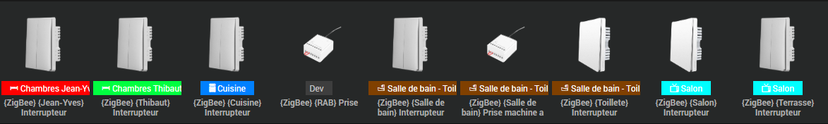

Tu veux que je mette juste un fond transparent ou tu veux que je rajoute le logo du plugin dans un angles ?
Cdt
Thibaut
Juste un fond transparent pas besoin du logo (en plus c’est plus jolie sans)

Voila j’ai fini, tu trouvera l’archive avec toute les modification dans le dossier data de ton plugin sur mon Jeedom.
Ps : C’est pas du travail de pro, mais je pense que sa fait largement l’affaire.
Pps : Hésite pas a me dire si tu vois des edit a faire.

Nickel c’est ajouté, ca sera dans la beta de demain (et ca rend nettement mieux !!!)
Merci beaucoup

Sa rend vraiment beaucoup mieux :
