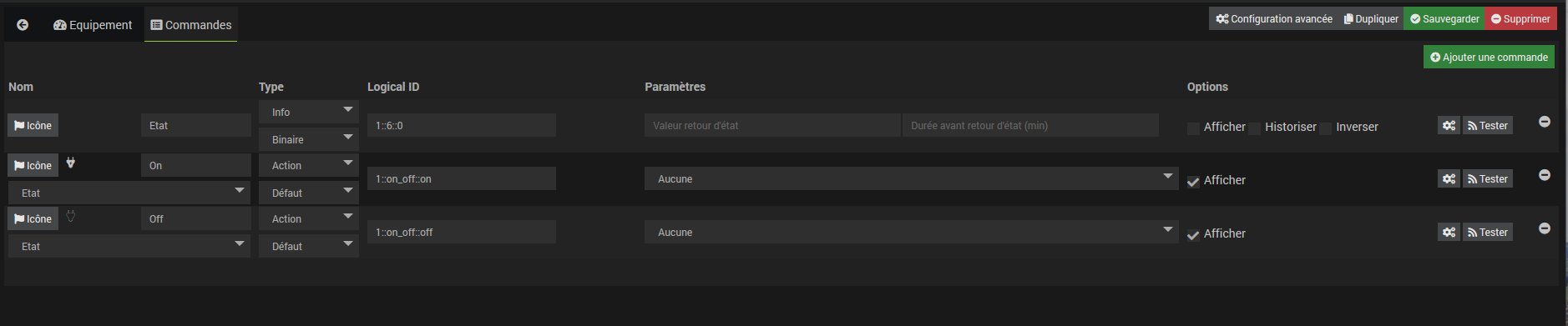

Les Widgets en revanche semblent incomplet et ne permettent pas de le commander.
Je n’ai pas non plus le retour d’état.
Ici un exemple sur la prise IKEA
widget_ikea
Je dois pouvoir les activer avec des scénarios et des télécommandes…
Est-qu’il est prévu d’améliorer les Widgets aux même titre que ceux qu’on peu avoir sur d’autres protocoles ?

Ton widget représente une prise allumée. Si tu cliques dessus l’icône va changer et la prise va s’éteindre.
D’autre part on voit bien une commande on et une commande off permettant d’allumer ou d’éteindre la prise et d’une commande d’état donnant l’état actuel de la prise.
Différents widgets sont disponibles dans le core jeedom. Pour changer de widget il faut se rendre dans l’onglet Affichage de la configuration de chaque commande.

Chez moi les boutons ne marchent pas. La prise est effectivement éteinte et non allumée comme le Widget le montre. Et Si je clique dessus, rien ne se passe.
Sa valeur de collecte (son état) correspond à la date à laquelle je l’ai installée…
Je peux par contre l’actionner sur les boutons de test,
Peut-être qque chose dans mon installation diffère ?
Si qqu’un a eu ca ?
Encore Merci
