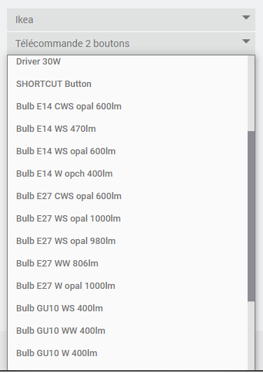

Je viens de migrer du plugin Deconz vers le plugin officiel Zigbee. J’ai dû ré-inclure l’ensemble de mes équipements, et je m’aperçois que le retour d’état de mes ampoules IKEA Bulb E27 WS Opal 1000lm ne fonctionne pas. C’est handicapant car l’ensemble de mes scénarios se basent sur l’état des mes ampoules.

Si tu ne veux pas passer en bêta, récupère les fichiers et installe les avec JeeXplorer puis refait une découverte des commandes.
il faut les coller dans quel répertoire ?
J’ai pas de quoi regarder ce soir et je ne connais pas l’adresse de tête mais regarde dans plugin/zigbee et fouilles, tu aura un dossier avec les conf de tous les constructeurs.
C’est bon j’ai trouvé. Ca a l’air OK car j’ai un retour d’état. Merci !
