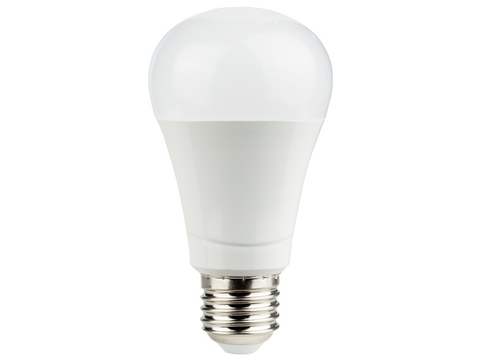

@Loic
Ampoule LED LIDL LIVARNOLUX (non RGB)
type E14

Pour les ampoules (non RGB) de type E27, seul le champ « manufacturer » change de « _TZ3000_oborybow » pour les E14 à « _TZ3000_49qchf10 » pour les type E27
